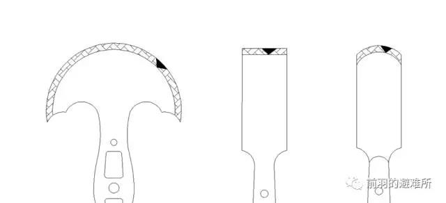

说明:很多朋友问我是不是M390做的半圆刀,很抱歉,虽然我用M390做裁皮刀,削薄刀,但是我觉得M390不是最适合做半圆刀的材料。一是因为M390做半圆刀实在是太贵了!第二,在我的理念里,半圆刀既有实用性能,也有装逼属性。普通皮友磨裁皮刀削薄刀也许可以磨好,但是半圆刀由于圆弧较大,一旦钝了或者崩口,是很难磨得漂亮的。所以在材料的选用上,我希望这种材料不容易崩口,同时荡刀即可恢复锋利。这样不会影响半圆刀的美观度。
最终选择的材料是瑞典山特维克的12C27这种材料。老牌的欧洲钢厂,冶金基础比较好,相对而言整体的钢材品质都不错。瑞士军刀,用的就是12C27这种钢材的变种。而12C27的好处是,非常不容易崩口(宁可卷刃也不要崩口,因为卷刃相对而言比较好修复),同时荡刀即能恢复锋利的特性,也使得保持性不足的缺点显得无足轻重。简单来说,可以把它视为不锈版本的碳钢,但是抗崩口能力,是比高碳钢要强的。
为什么我要强调抗崩口能力,须知裁皮刀、削薄刀的崩口修复,工作量比较小,而半圆刀修复崩口,如果要保证圆弧的弧度,需要非常大的打磨量。
下图为削薄刀和半圆刀的打磨量区别。黑色小三角为崩口,网格处为修复所需要的打磨量。
所以工具对于钢材的选择,要视使用情况和具体应用而言,不可盲目使用一种钢材。

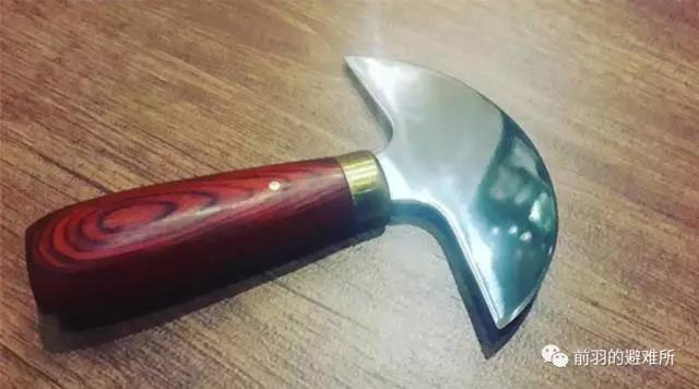

说明:圆弧越大越难加工是不变的真理,无论机器还是手工,开半圆弧都是非常困难的。圆头的削薄刀,因为弧度小,弧线短,加工就要轻松很多。而整个半圆圆弧,需要分别磨三段圆弧,再衔接起来。稍有不慎,整个圆弧就会磨得不够圆而重新返工。这也是一把精美的半圆刀售价较高的原因。
前羽工作室为了这批半圆刀,专门定制了机器进行制作,目前国内能磨这样圆弧的,只是极少数人,纯人工磨半圆弧成本实在是太高了!利用机器来完成人工比较难完成的工作,我觉得不是什么坏事,毕竟人类文明的一个转折点,就是学会了使用工具。
如下图所示,圆弧被分为蓝色的三段,分别磨完以后再统一接续。
开大圆弧,一是半圆刀的有效刃长得到了保证,使用和持握的时候更舒服;二是因为我不喜欢小圆弧/平圆弧的半圆刀,看着没有精神气(纯属个人喜好)。
下图是小圆弧的半圆刀

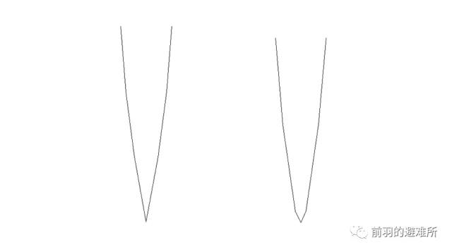

7.   刃角应该开多大?
说明:半圆刀之所以适合裁切铬鞣革,是因为圆弧刀刃,与皮面的接触面积比较小,同样的用力,单位面积上的压强较大,比较容易切入。这点在说笔刀的时候,已经拿古代骑兵的圆弧砍刀做例子讲解过了。
刃角开得太大,就不够锋利,开得太小,则强度不够容易崩卷。同时还要考虑到打磨的便捷性。所以开蛤刃是最好的选择。
很多半圆刀的制作者,为了偷懒,直接选用二次开刃,是不可取的。首先二次开刃刃角比较大,容易钝。其次二次开刃不如蛤刃好打磨。其三加工难度较低,须知蛤刃一次开刃,是要通过打磨圆弧精确地将两侧平面汇聚于刃缘上形成刀刃。想想日式的裁皮刀为什么要一次开刃?二次开刃很容易就钝了,而且打磨方式对于皮友很不友好,使用效率明显没有一次开刃的高。
蛤刃的刃角,等于两侧弧线的切线方向的夹角,所以一般蛤刃会相对比较强壮。同时一次开刃,荡刀也比较方便。
下图中左图为蛤刃,右图为二次开刃(刀刃尖部有明显再开刃的痕迹)。

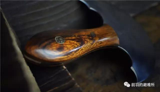

3.   手柄制作工艺;
说明:这次的手柄制作全部由手工装配完成,并用高目数砂纸打磨。可以见到表面已经做了精细抛光。
值得注意的是,这里使用了马赛克铆钉作为点缀。如果偷懒,完全可以用螺丝代替,工时可以节省很多。但是马赛克铆钉更美观。
由于木头和骨质较软,铆钉较硬,装配完整体打磨如果速度过快,铆钉部分磨削较少,木头和骨质磨削较多,就会导致表面凹凸不平的现象。所以必须耐心一点一点细细打磨。有心的朋友可以去观察一下用铜铆钉制作的木柄或者骨柄的刀具,铜铆钉是不是凸起的?精品和普通产品的差距就在这些细节上!
马赛克铆钉内部为多根极细铜管不锈钢管组合而成,成本高,制作难度大。
手柄用的镂空减重,一体龙骨结构,侧边和贴片打磨齐平(但是天然材料毕竟不像金属,时间久了会有一定的伸缩量,完全贴合不可能)
