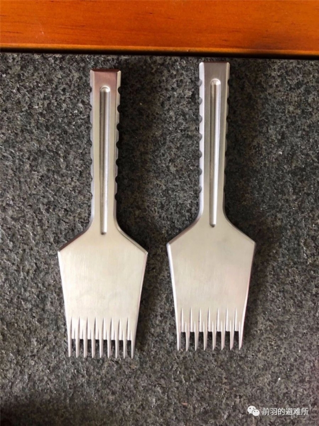

最近六棱斩和削边器都在进行外形设计的阶段,这两样常规产品,我是比较慎重的,所以迟迟没有定稿。
现在六棱斩斩齿已经完成,外形设计这块我想和圆斩统一风格,所以做了如下一个样品,和大家聊聊。
我想斩齿,有的人喜欢斜的有的人喜欢平一点,有的喜欢窄有的喜欢宽,没有办法统一。但是把外形做得更漂亮一点,让大部分人喜欢,是可以做到的。
目前外形方面我的思路是:
和圆斩一样走机械一点的风格;
设计上尽量避开同行的特殊设计;
功能性和外观并重。
下面是这几天做的粗样,临时为了效果做出来看看的,就是把六棱斩身加上了圆斩的手柄,感觉味道不对,还得再改改。

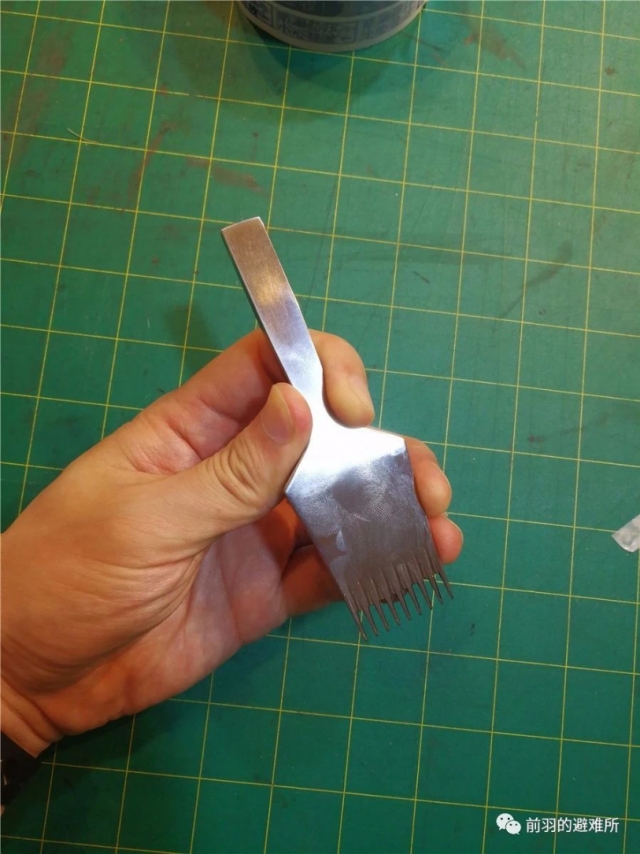

我一般习惯的捏斩方式

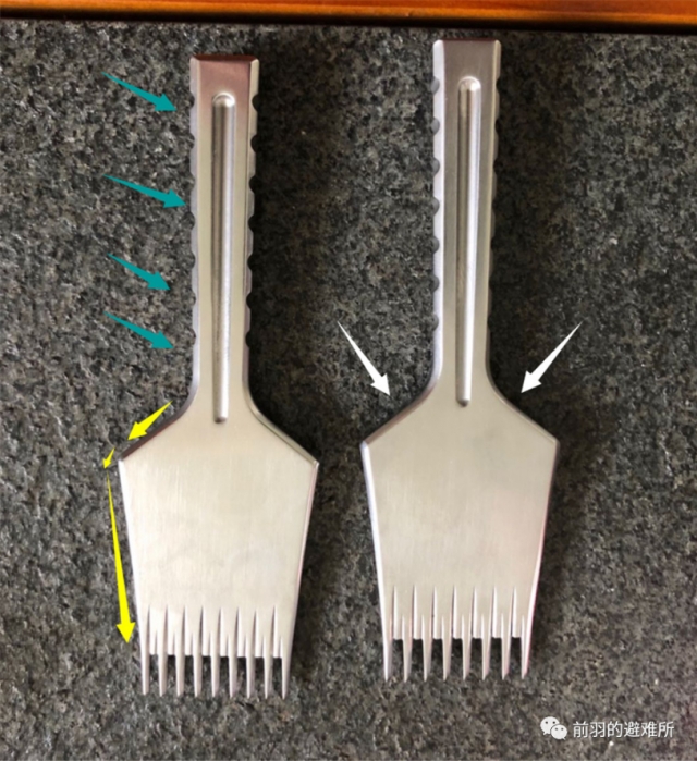

我个人暂时想做以下改动:
 1、黄色箭头所指的弧度,需要修改一下。目前还在纠结走大量直线的机械风格,还是曲线一点的文艺风格;
2、绿色箭头所指的防滑槽,打算修改为细槽,同时靠近尾部的那部分不做防滑槽了;
3、在白色箭头部分加防滑槽;
4、斩齿用9mm加长到11mm,为了修长的效果,之前做9mm是为了保证强度和寿命,用美国芬可乐A2或者德国2363的话,韧性能够保证,应该可以达到同样的寿命;
5、手柄正中间的减重铣槽,有皮友问能不能镂空,像间距规那样,我的感觉是,这个地方镂空减重的话,我暂时没有太好的设计让这两个孔好看一点,所以大概率还是开槽;
6、这里开槽的成本比较高,如果超出预算,会用其他的方式做减重处理。
