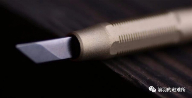

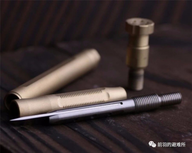

整体设计
在我刚入圈子的时候,曾经买过一款黄铜笔刀,彼时可谓是皮圈摆拍利器,很多大神几乎人手一把。然而其手感于我个人而言却糟糕透顶,所以就产生了制作这把黄铜笔刀的想法。
图纸画画改改,外观索性做成了EDC风格,本来嘛,金属的东西,做成圆咕隆咚的我个人也不是太喜欢。
所以笔身上做了很多凹槽,来增加一些细节。刀片没有做成内凹的圆弧刃,怕大家不会磨。同时这次因为刀片很窄,所以就不刻意做刀头下压来增加指向性了。刀尖留着,切入感更好一些。
应用场景
这款笔刀,主要还是满足部分高端客户对于弧线裁切的需求。在硬和厚的皮料上面,一些内凹的弧线并不是很好切。用美工刀的话,因为刀片太软,就容易弯曲变形导致切口不平,手不稳的人也容易切过界。
在一些铬鞣革上,也需要足够锋利的刀子使得几层叠加的切口平整。

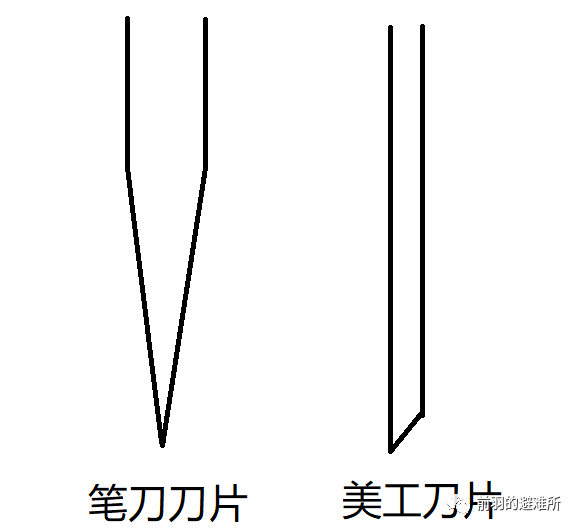

作为裁切曲线和镂空使用 需要把刀片做得厚薄适中,且保证有一定的强度。刃角越小越锋利,但是强度也会越来越小。
还记得那个时候我做过布兰查德的笔刀条吗?最开始的大概十来根,因为开刃刃角太薄,所以切割的时候刀尖容易卷刃。我当时认为M390开这么小的刃角应该是会崩而不是会卷,所以这个现象我想应该归于微观情况,各类金属碳化物大小是一样的,但是将刀片做小,刀刃做薄后,情况就有所不同了。
有的人会问,美工刀片本身非常薄为什么刃区的强度还可以呢?因为美工刀片是在薄薄的钢片身上开了很窄的一条刃线,它的刃角其实并不小。作为一次性使用掰刀片,这样的设计很好,但是如果是长期使用的话,极窄的刃线会让你找不到磨刀的角度,最后的结果就是磨不锋利。
下图应该能帮助理解。

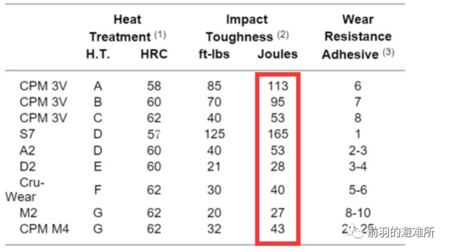

所以这次做小刀片,厚度做到了1mm,我还是很谨慎地使用了CPM-3V这种韧性较好的钢材。
美国熔炉斯伯的第一代粉末钢CPM-3V,是将保持性和抗冲击韧性结合得非常好的钢材。其实我早就想用这个材料做裁皮刀和削薄刀了,但是CPM-3V这种钢材做宽、大、薄的刀片,热处理变形报废率很高,而且除了韧性,其他方面相对于M390也没有优势,就一直没做。这次用在笔刀上,供大家体验。
我的考量是,小型曲线裁切的刀具,因为不常使用,保持性就不是主要的衡量点了。在做一些精细的小件上面,需要刀片足够锋利来保证几层叠加的铬鞣皮切口平整,CPM-3V可以做到在刃角很小的时候不崩口,提供锋利度。当然出厂的时候我没有做到极限最小的刃角,有动手能力的可以回去自己打磨一下。
值得注意的是,CPM-3V的刃角如果小于某个极限的话,也是容易起白线钝掉的。鉴于M390的极限刃角是13度,我想CPM-3V应该可以开到更小的刃角。
下图是各类钢材在不同硬度下的抗冲击韧性数值,CPM-3V是遥遥领先的。但是,某些抗冲击韧性数值高的钢材,本身比较软,遇到外力刀刃会堆卷在一起,即便数值再高也不实用,这里就不点名了。

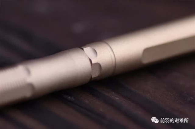

结构上面主要是分段式设计,多个部件组成。

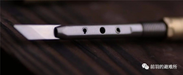

刀片的夹持部分,有3个孔,做了2档调节,刀片可伸长,主要是考虑到长期使用打磨后刀片会被磨短,伸长可以提高寿命。这里用的弹簧销进行固定,拆卸的时候拿其他东西顶一下就能把弹簧销顶出来。
外面再套上笔握,起到双重固定的作用。
笔身镂后部是空心的,来减轻总体重量。同时铣槽来增加立体感,兼顾部分减重。
尾部增加了一个小细节,起到笔搁的作用,这样笔刀放在桌面上不会随意滚动,提升了安全性。

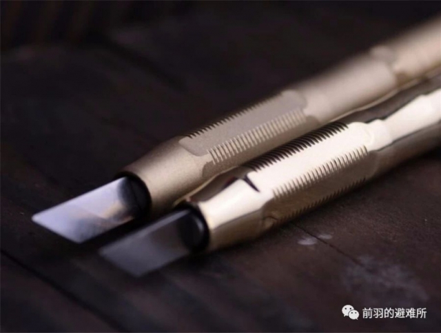

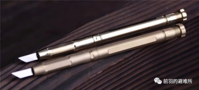

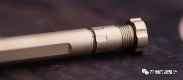

表面处理
本次表面处理分为抛光和喷砂2种。
抛光的表面比较亮,喷砂的表面暗淡一些,摆拍的时候不反光(对!我猜有些人得拿来摆拍!)
下图中上边的是喷砂版本,下边的是抛光版本。
