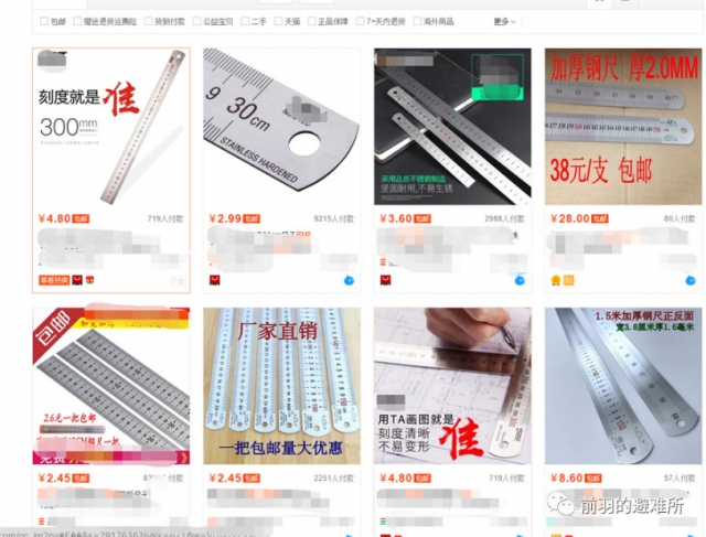

在刚入皮圈的时候,我就在网上搜索加厚的钢尺,因为太薄的钢尺没有手感,而且比较容易滑动。然而并没有什么好的尺子。
继而又转而去看铜尺,但是价格较高,外形也比较死板。另外,做原色植鞣的时候,怕铜锈污染皮面。这么重的重量,做镇纸比做尺子合适。
买过日本的文具尺,构思不错,但是材料太软,精度也比较差,防滑效果也差强人意。

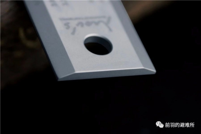

6.   四周必须轻微倒角,倒角大了对不准刻度,倒角小了刮手(市面上的普通钢尺还是有这个问题的);

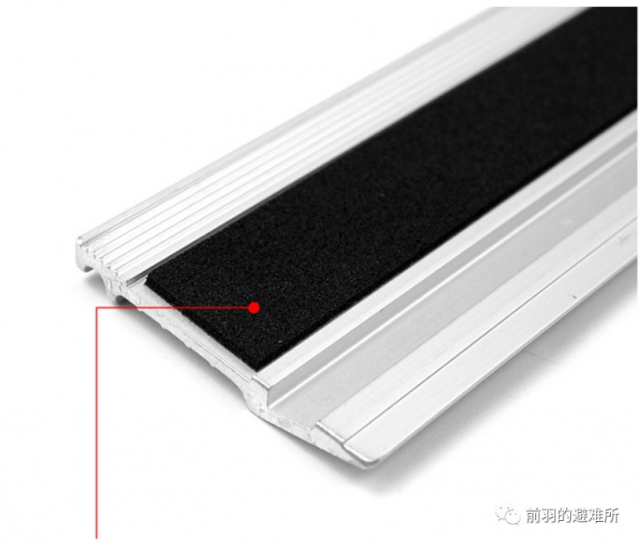

早期我曾经考虑过用现成的型材来降低成本,但是硬度都不高,就放弃了,我不想一个尺子用一段时间以后被弄得满身伤痕,斑斑驳驳的。

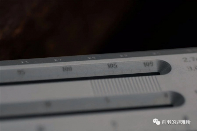

其次,钛合金这种材料,刻度用模具压上去也是不现实的,只能铣出来,或者激光。由于斩距尺造型复杂,铣是不可能实现了。另外考虑到成本的关系,使用的是激光打印刻度。激光功率大的话,刻度边缘会有一点点的小毛刺,所以通过反复多次喷砂,来使刻度边缘平滑。

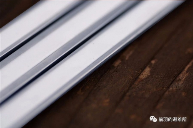

整个尺子上面,还是略有一些机加工纹路的。要全部去除的话,成本海了去了。所以这点提前说明,虽然很多皮友根本看不出来。
内凹槽里面,有一些机械痕迹,很难去除,属于加工工艺的一部分,已尽力,但若真有拉丝的现象,也没有办法。

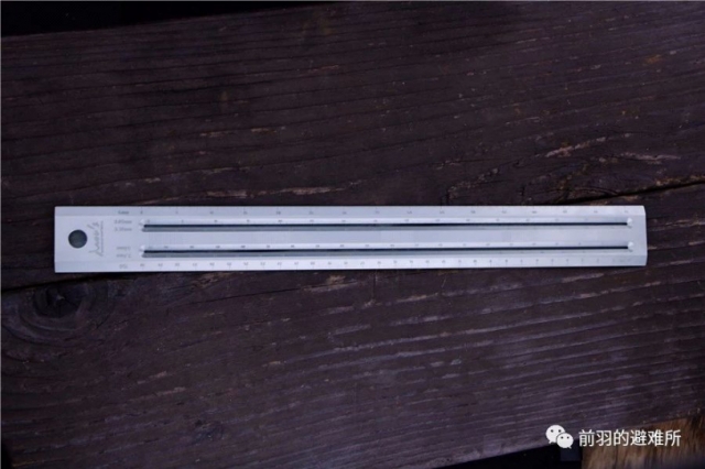

整体采用4mm厚度的钛合金制作。
手持微距拍摄,抖动模糊敬请见谅!

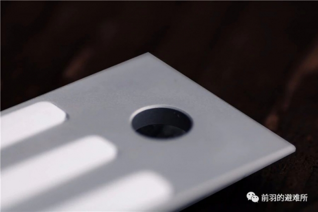

前后使用多次喷砂,表面呈现银灰色质感。

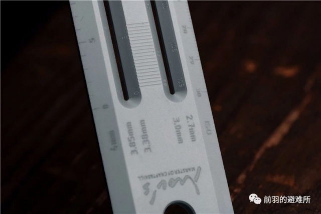

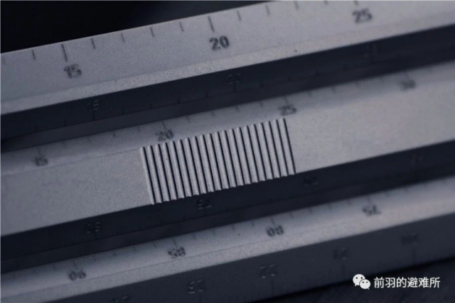

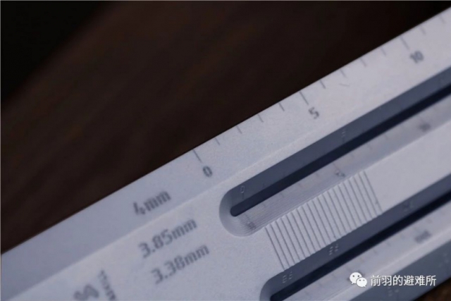

一共6个刻度:标准的国际公制单位、2.7mm、3.0mm、3.38mm、3.85mm、4mm。
每5个斩距打一个刻度来标示数字

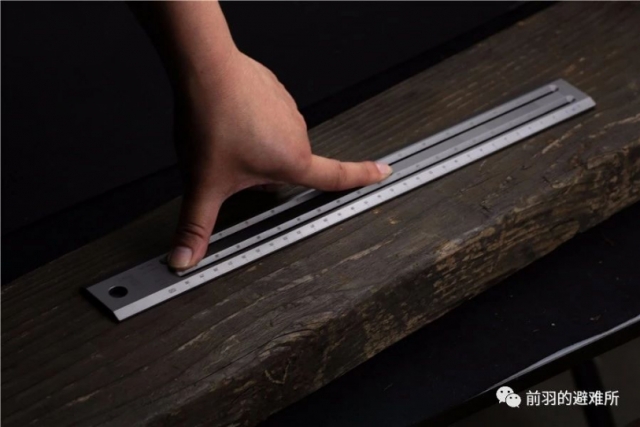

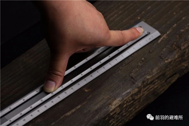

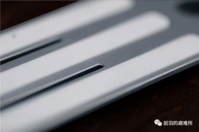

顶部5段防滑纹路,无论手大小,按压在上中下哪一部分,都可以有效起到防滑的效果。
手持微距拍摄,抖动模糊敬请见谅!
手按压在尺子上,三个位置都能匹配到防滑槽。

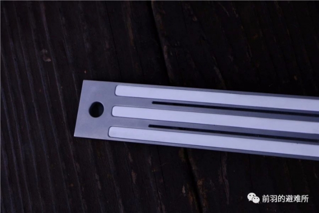

 底部镶嵌三条防滑硅胶,凸出于底部0.3mm,抓力更强。在擦蜡马缰上面都稳如泰山。
四周边缘轻微倒角,在提升外观和手感的情况下,又不影响精度。
