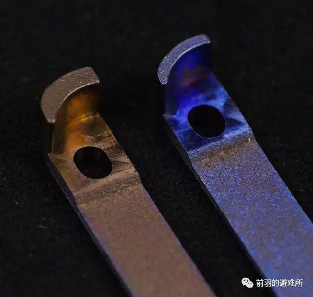

主体采用的304不锈钢,抛光性能和导热性能较好。侧面的调节片,由于需要在长时间弯曲后再恢复原样,所以早期考虑的是用弹簧不锈钢,而弹簧不锈钢抛光以后略微泛黄,和304抛光的颜色不一致,所以最后采用TC4钛合金来做这个调节片。
用钛合金的好处:回弹好,不生锈,硬度和强度高,可以氧化出各种颜色(阳极氧化,或者烧钛)

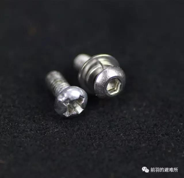

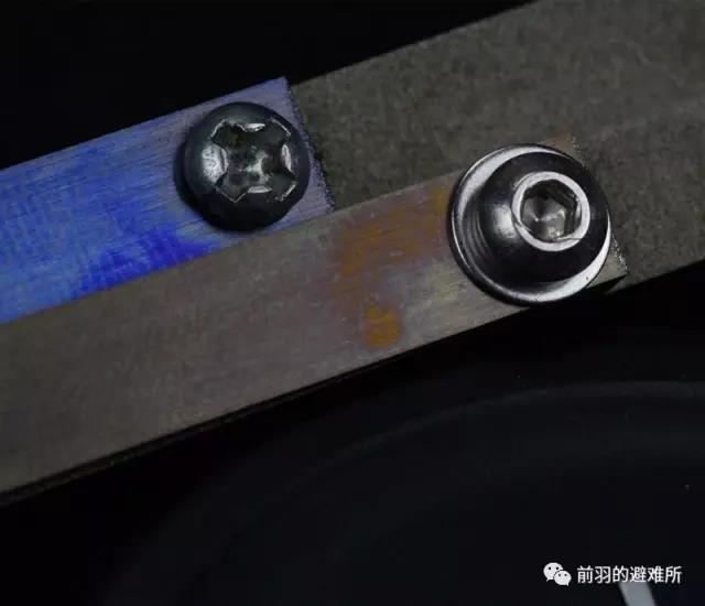

下图上方的螺丝是常见的固定螺丝,个人感觉比较low,所以选择了下面这个内六角螺丝,用了垫片可以增加固定的强度,为了美观也可以不用。
后续这颗螺丝需要做氧化处理,颜色做成和调节螺丝一样的。
调节螺丝为定制的不锈钢螺丝,表面颜色是经过氧化处理做的效果,是用来测试一下颜色搭配,也可以经喷砂工艺处理成灰色,或者发黑处理成黑色再石洗做出沧桑的做旧感。
这个螺丝的滚花,会再改成菱形交叉的。底部垫高并倒角,给手指调节时留下操作空间
钛合金调节片的外侧简单打磨了下,并做了阳极氧化,内侧的机加工痕迹,个人觉得还是尽量不搞了,要打磨光滑需要不少成本(因为不规则,且部件太小),这么看着有点磨砂的味道也挺好。
这调节片比较难加工,就因为这个小部件,整体工期要延长一个月。

请大家给点建议:
侧面钛合金调节片的颜色,用土黄、深蓝还是其他颜色呢?
固定螺丝和调节螺丝,做成喷砂灰色好?还是用氧化做成这种黄中带点杂色的感觉好?
