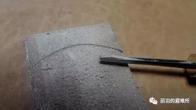

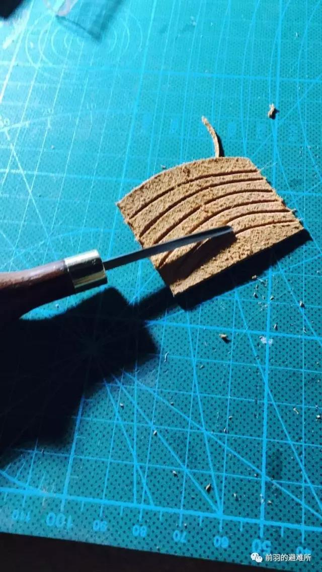

第一种用法,推槽配合宽铲使用。
推槽+宽铲的用法,可以避免断削铲伤手的风险,同时使削薄深度更容易控制。
先推一条槽控制深度和断削的宽度
宽铲沿着槽进行断削可以有效防止铲得太深和跑偏的问题
第二种用法,推槽配合压槽、塑形棒,日式风格缝线
先确定缝线的边距,在肉面用推槽挖出一条槽
在皮面用压槽器压出深槽,再用压擦器/牛骨棒进行塑形
