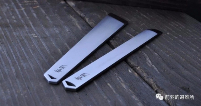

早期前羽出过窄款的削薄刀,材质是M390和K390,刃宽,15~20mm左右。但是由于M390和K390价格过于高昂而没有办法大量生产,且XW-42属于模具钢,没有薄料需要人为片开,高于高昂的加工费会使得其性价比降低,所以这次采用了52100高碳钢做了一批。
做刃具,我很有信心,我的产品和大路货,存在着肉眼可见的品质差异。
事先说一下产品的优缺点:

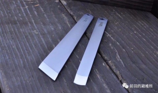

1.   简易裁皮刀是双面开刃的,刃宽35mm,不适合用来削薄(后续会出单面开刃版本);
2.   窄款削薄刀,刃宽18mm,后续会出配套的削薄夹具;
3.   国产52100高碳钢,比较容易磨锋利。保持性一般,比较适合长期需要锋利状态下工作的皮友;
4.   此批52100高碳钢为材料圈大名鼎鼎的三刃出品,热处理由原军工企业的老师傅操刀,品质保证;
5.   表面喷砂镀铬,完美解决了高碳钢易锈的问题;
6.   第一批产品,窄款削薄刀的头部两侧经过打磨,镀铬层被磨除,略微影响了一点防锈性。

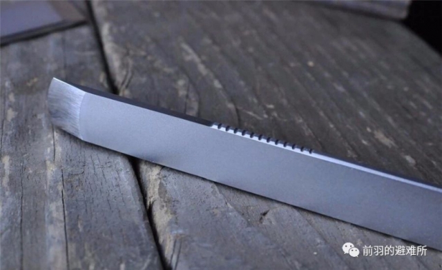

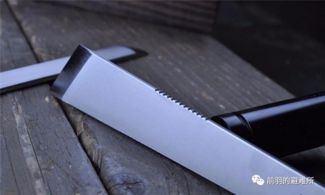

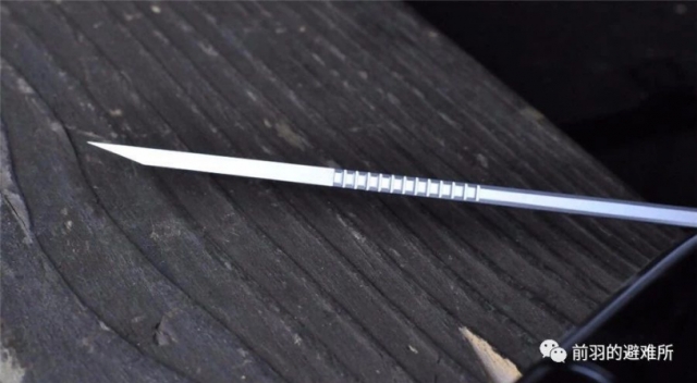

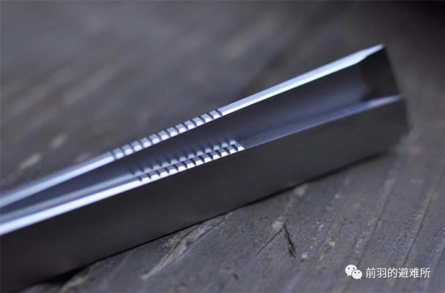

1.   整体厚度3.5mm,比较厚实,除了裁皮以外做其他用也很有手感;
2.   整体斜向倒角,不硌手;
3.   防滑槽可使握持的时候更好发力;

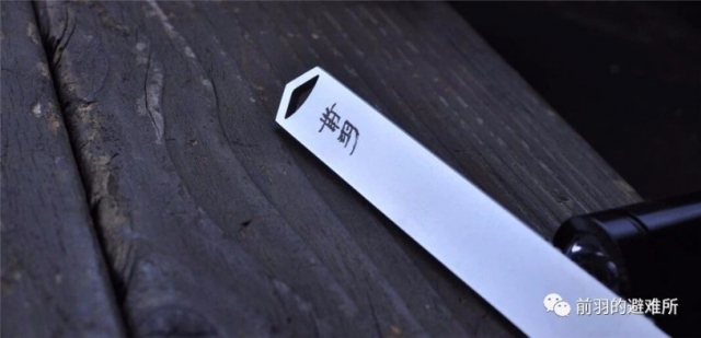

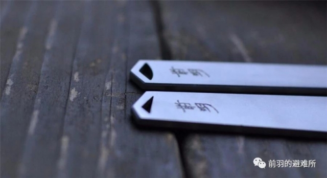

4.   尾部线条和绳孔美观;

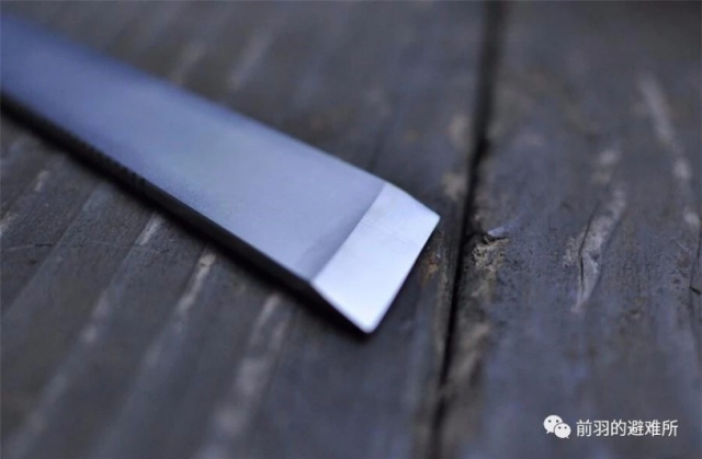

注意点
打磨完也没有做斜向倒角,边角可能会略有硌手。底部做斜向倒角会导致开刃后刃口两侧有缺口,故头部部分没有做倒角。
