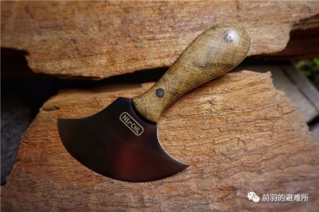

半圆刀使用的仍然是瑞典山特维克的12C27钢材,钢材和热处理由前羽承担品质保证。外形、厚度等参数由“林北”给出。抱歉,显然这不是前羽拍的照片……………….
此款半圆刀由两段圆弧开刃后接续而成,工艺相对简单一点点,所以售价会比前羽的“蝠鲼”型半圆刀稍低一些。
刀型可以推切,也可以压切,上手后有强烈的向前切割感,是属于在形制上有自己风格的产品,“林北”在给我设计的时候,也看得出是极富使用经验的皮匠。
首批交货的是一些条纹乌木和稳定化木的版本,后续版本需要等待客户的需求再进行装配。

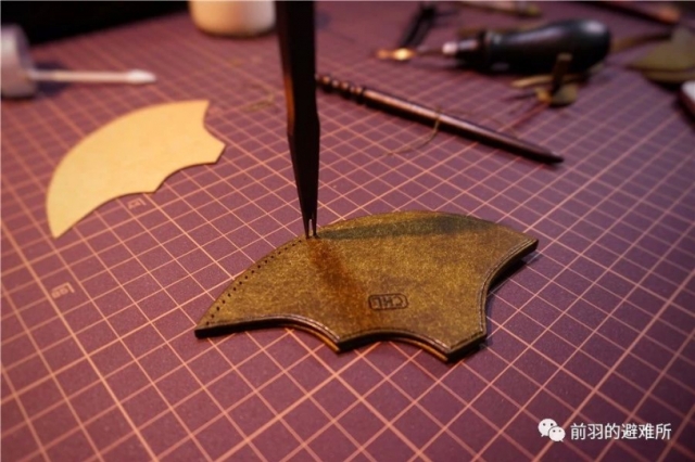

刀鞘图纸
林北说本次发售的半圆刀,他已经给设计好了刀鞘图纸,届时cad图纸会匹配放出,免去自己沿着刀刃画图的难点。
下面是一些过程图
