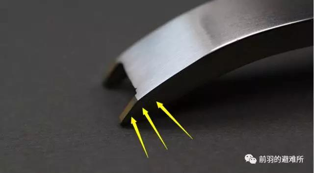

除了刃口研磨的目数以外,刃口的平滑连续性也和研磨质量相关。例如下图。
裁皮刀被磨刀石磨得坑坑洼洼
由于裁皮刀在磨刀石上磨得坑坑洼洼,造成刃面上很多棱面相交,形成极大的阻力,即便刃口初始锋利度较高,也会很快下降给使用者造成困扰。
正常情况下应该将其磨成如下微微的蛤刃或者V刃。
实现这一步骤非常简单,在砂纸上完成即可,由于砂粒所附着的纸张有一定的柔软性,砂纸会紧密贴合住这些棱面将其磨成微弧面。

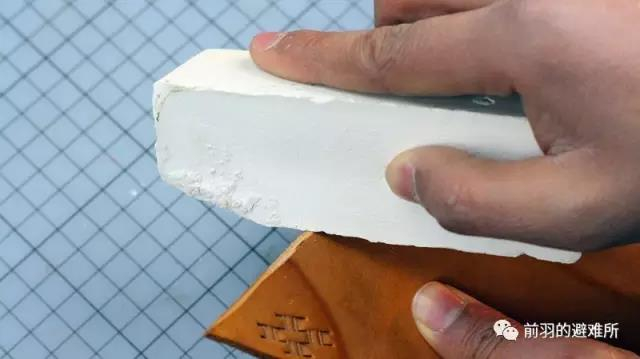

普通用户而言,主要是用于恢复工具的刃口锋利度,一般会配合荡刀板、牛皮、帆布等使用。最大的优点,是当研磨膏附着在其他物体上时,可以随着该物体变换成各种形状,做曲面打磨。
以青棒的使用为例,可以在荡刀板上滴上几滴磨刀油,然后将固体青棒涂抹上去,再进行荡刀动作。
另外,最近发现了一种新的磨料——白棒:将白棒涂抹在纸上,然后这张纸即变成了一张高目数的“砂纸”,而且铁屑被留在纸面上,不会如砂纸般掉落砂粒。
整体使用感觉:德国Autosol,大约相当于砂纸2000目上下,涂抹后容易干燥,使用的耗费量较大;青棒号称是8000目,实际磨削力大概相当于2000目砂纸,抛光效果相当于3000~5000目的砂纸,会形成雾面效果;白棒的实际磨削力比青棒强一些,抛光性比青棒弱一些。

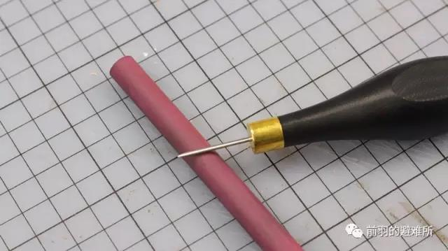

锥子的打磨分为锥尖打磨和侧边打磨。
锥尖要恢复锋利很简单,只需要用荡刀的方法,或者在软介质(牛皮等)上垫砂纸用荡削薄刀的方式将其荡锋利就行。
我不建议皮友对锥子的侧边进行打磨,因为锥针比较细长,受力容易弯曲,不适合在平面上磨。如果非要打磨的话,请在曲面上进行,这样圆柱形磨刀石在打磨的时候,与锥针仅有点接触而非长直线的摩擦,合打磨锥针这样细长易变形的工具。

回答:青棒的磨削力大约相当于2000目的砂纸,抛光性能接近3000~5000目的砂纸。荡刀本身属于轻量的磨削,在刃口已经严重破坏的情况下是没有办法通过荡刀来解决的。针对这种情况可以采用更低目数的研磨膏
8.       青棒,白棒,研磨膏,这几样我不会用啊。
回答:在荡刀板牛皮肉面一侧,滴上几滴磨刀油,再用青棒块料在上面蹭,即可将青棒涂抹在上面。白棒则不需要滴油,直接在介质(纸,皮等等)上蹭即可。研磨膏本身含有研磨介质和油类物质,直接抹在荡刀板上即可。

10.   宽铲的打磨方法啊,一直都不会。 感觉好复杂啊。 到底应该是哪个面与荡刀板接触啊?
回复:宽铲在荡刀过程中,其实并不需要刻意去看哪个面与荡刀板接触,因为荡刀板上的青棒或者高目数研磨膏对宽铲的磨削微乎其微。当然使用久了也许会需要用到1000目砂纸来磨削,这个时候应当注意打磨的主要部位为刃口向后的部位,防止两侧耳朵的走向在刃口的切线方向,这样会导致不容易铲起皮子。
11.   想知道勾刀(就是勾形的镂空刀)该怎么打磨
回答:选择适当直径的圆柱形磨石,可以避免平直磨石无法打磨到凹陷面的情况。
