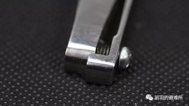

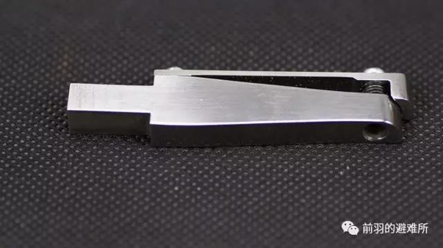

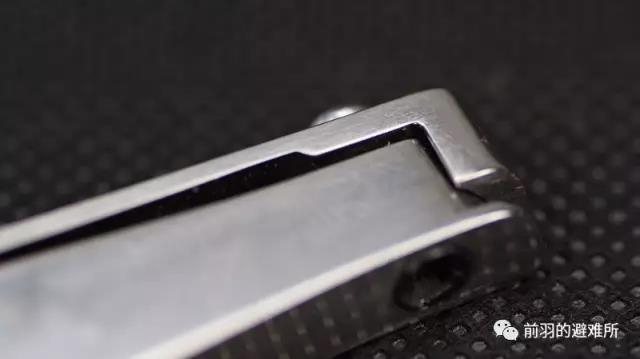

前段时间设计了一款可调式的押捻和压槽,一直没生产,主要是一些细节还没有完善。现在单独拿出来和大家聊一下,希望大家给点建议。
我个人的理解,压槽押捻一般来说是固定间距的好用,但是考虑到不同间距购买的成本问题,可调式的也不失为一种选择。
头子样品图片
为什么会有这个设计
1. 减少工具在各位桌子上的占地面积,避免买不同间距的压槽器和押捻
2. 一般压槽器是如下图这样的设计,容易有如下一些小问题:

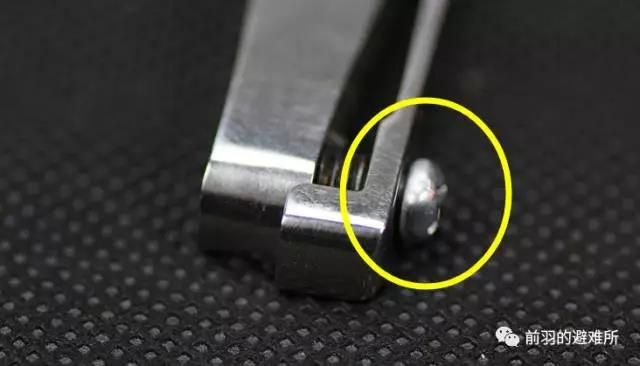

A. 螺丝松动;
B. 压槽脚会随着间距的调节变化而产生垂直方向上的轻微偏差;

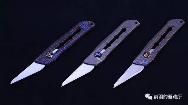

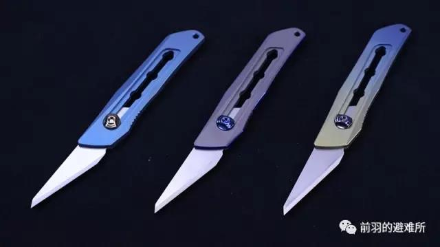

成品会将调节片改成TC4钛合金,使用阳极氧化或者烧钛工艺。可见美工刀上面的效果。
定制不锈钢螺丝,也可以考虑钛合金的,但是成本会高很多,样品用的是普通螺丝。
预计使用类似这样的螺丝。

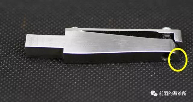

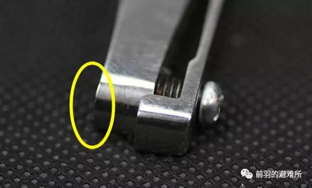

这些地方要打磨更大的圆弧面出来,防止压力集中在某个部位,在原色皮子上压出深色痕迹。
