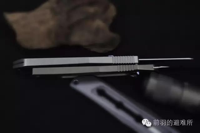

虽然咱相机不好,拍照技术也一般,但是仍然可以看到,整个钛合金刀身经过了细致的处理,更为平滑。普通的切削加工也好,线切割也好,一般都会或多或少留下较强的纹路,表面纹路越少,加工成本就越高。而在加工出粗胚以后,我们还需要做进一步的抛光去除纹路和毛刺。
接下来表面要进行喷砂处理,即用砂粒在气压的作用下高速撞击金属表面,做出磨砂的效果。有的时候也是为涂层做准备(表面太光滑了涂层挂不住)
喷砂以后再进行长时间的石洗,即用磨料人为在金属表面制造不规则的小划痕,可以有效避免使用过程中的磕伤划痕等。磨料的好坏很讲究,差的石洗效果,给人的感觉像是从乱石堆里捞出来的一样,而好的石洗效果,会给人一种泛着珠光一样的感觉。本工作室使用的石洗磨料保密,唯一能告知的就是这个磨料非常贵,以至于只能买得起很少一些,一次只能石洗四五把,石洗时间也很长。
接下来是精细的倒角,没有微距镜头,大家凑合看哈哈。倒角相当于是削边器给皮子削边的步骤了。倒角大还是小,圆润还是方正,都很讲究,要配合刀具本身的气质来定。
防滑槽的制作,倒角,连细槽内都打磨得很干净。
然后再来看看刀具本身的线条,众所周知,越是线条多的产品,加工难度就越高。所以,不同于一般的只有几个平面的美工刀,本款产品有12个面(算上弧面会更多)
很多线条,是需要经过精确计算才能做出来的。直线固然简单,但是两个弧面相交呢?没有一定的品控和技术水平是完全做不出这样的效果的。
让我们从各个角度来看看这些线条细节
再来看看螺丝,使用数控加工中心一点点雕刻出来的螺丝,费时费工费力,但是效果相比于普通的平面螺丝,高得不知道到哪里去了!我和数控加工中心厂家老板谈笑风生!
刀片用的爱利华CKB-2重型美工刀片,这个常见,但是不能掰断使用,所以用钝了需要自己磨一下。不过碳钢打磨简单,青棒荡一下或者砂纸蹭蹭就好。

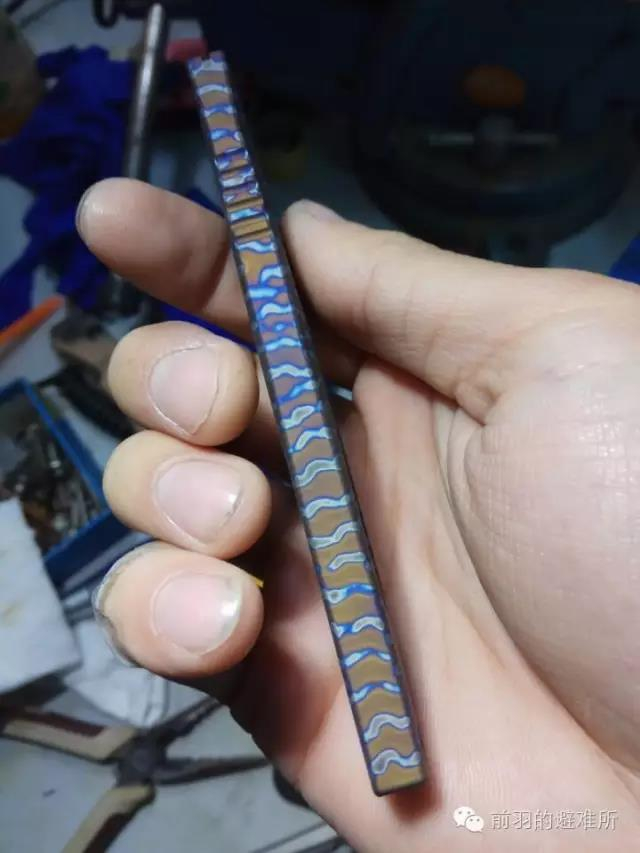

下图是一些渐变的效果
烧钛
烧钛是钛合金表面的钛或者氧化钛和空气中的氮气在高温下形成的氮化层,原理其实也是光的干涉。但是硬度和耐久度会比阳极氧化高一些,不易磨损。
烧钛可以做出很多变化
值得注意的是,钛合金的氧化层会随着使用磨损,但是我们会提供相应的重新氧化服务
