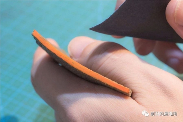

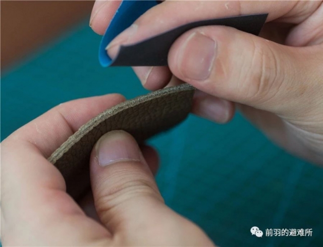

1. 视皮边平整程度,用240目或400目砂纸打磨平整

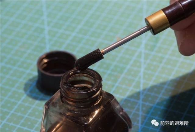

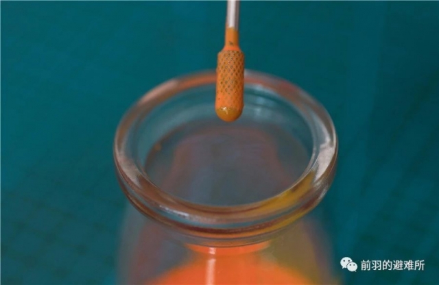

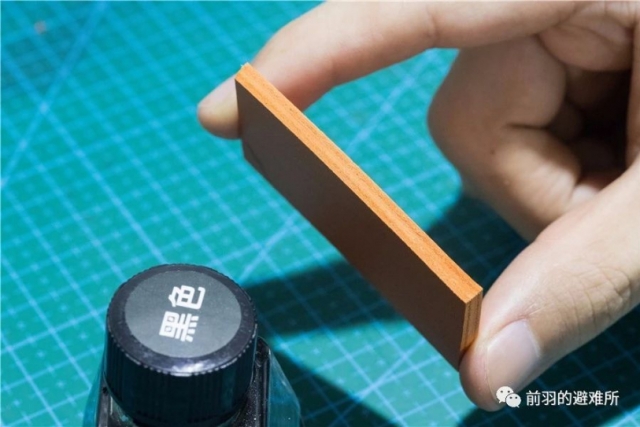

2. 打开边油瓶,将边油笔头部浸没入边油中蘸取边油

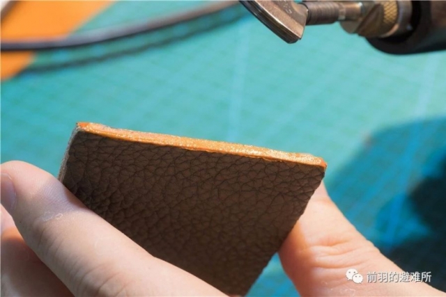

3. 先薄薄地上一层边油,等干后用烫边机烫头烫平,再用400目砂纸将边油打磨平整
4. 第二遍边油再薄薄得上一层,等干后继续用烫边机烫头烫平,高目数砂纸打磨平整。这里露出底色也没有关系,因为后面可以再上边油。

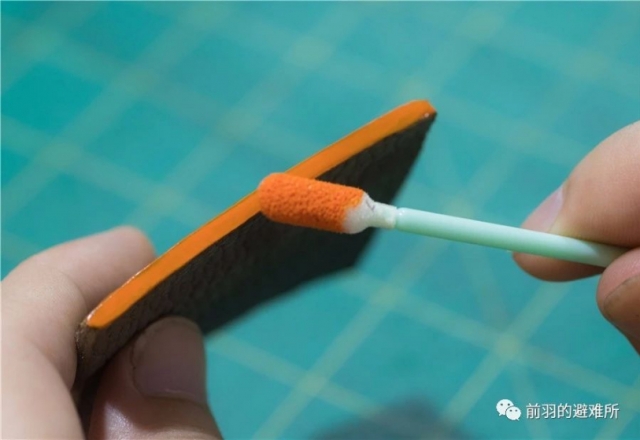

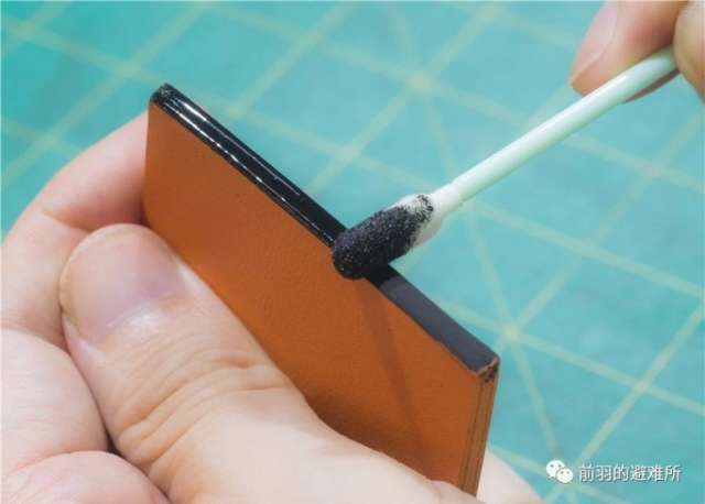

6. 最后薄薄地再上一层边油收尾,这里使用的是店里有售的海绵头棉签,可以将最后一层边油上得很薄。

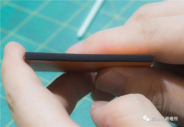

使用方法(冷上)
3. 第一遍边油建议上得厚一些,干后打磨平整

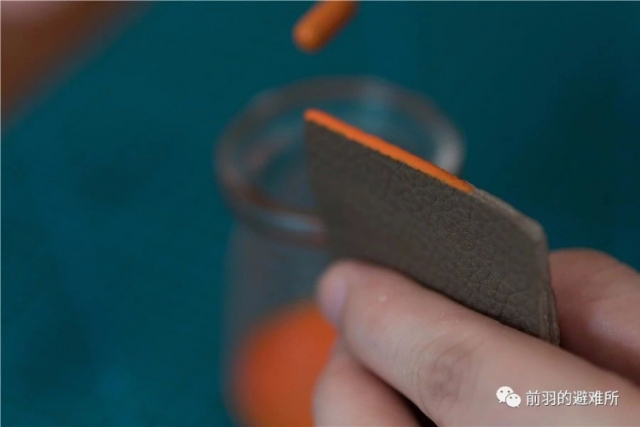

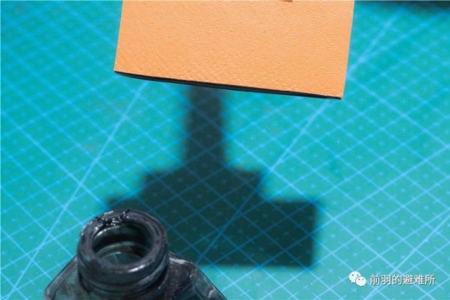

4. 第二遍边油厚度视情况而定,我个人习惯是上得厚一些。上完边油侧向下悬挂,使之在未干状态下流动形成一定的弧度
5. 视效果而定是否重复第4步步骤,直到达到预期的效果
6. 视效果,在第5步的基础上用砂纸打磨平整。或者用酒精擦拭,将轻微不平的边油抹平。
7. 最后薄薄地上一层边油,可用店里的海绵头棉签完成。
8. 如需要高亮的效果,可用封边蜡在皮边上磨蹭上蜡,然后用棉布抛光。

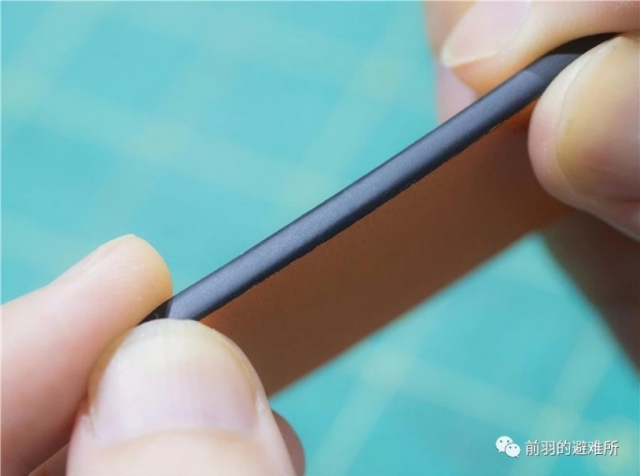

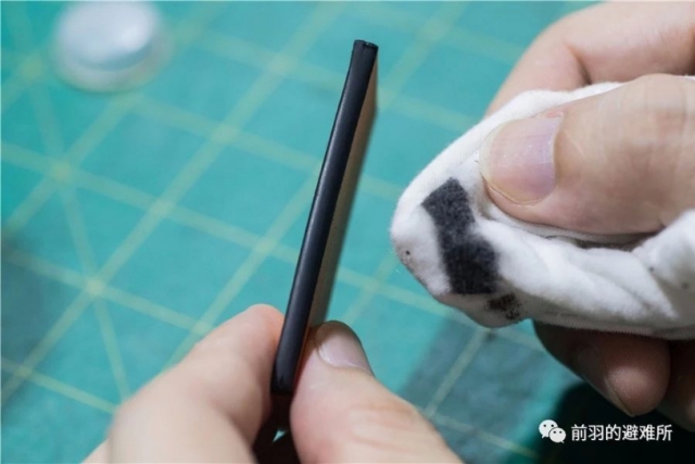

特殊技法:酒精擦拭
曾经我上边油的时候,图快,所以每层是不单独打磨的,也没有倒立悬挂让边油流动。导致最后边缘粗糙不平,得用粗砂纸不停打磨,非常费时。

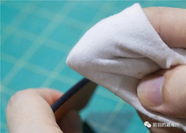

后来用棉布蘸取95%的医用酒精(很难买到,其他低度数的酒精应该也可以)在边油上擦拭,可以让边油变得富有流动性。其手法和效果类似于在植鞣边缘上了封边液,在封边液半干的时候用打磨棒撸,会让皮边更平整光滑。
酒精是边油的良好溶剂,从我的观察来看,边油遇到酒精就开始变得粘稠,酒精擦拭的效果比砂纸打磨更好,能迅速抹平高低差,同时有一定的抛光作用。
这个方法也同样可以用于边油溢出到皮面的情况,但是建议还是在上边油的时候小心,否则像羊皮等纹理较细腻的皮子,溢出的边油干了的话容易去不干净(除非边上边擦)。
边油打磨的效果(从好到差),我的感受:
烫边机烫边油>酒精擦拭>砂纸打磨
操作手法
1. 用拇指和食指撑开棉布,用棉布的中部蘸取蘸取少量酒精(有条件的可以用棉手套,最方便)。这样可以让棉布的中部柔软,可以将边油擦出弧度而不是平平的效果。
2. 如果酒精略多就等其挥发一点再开始擦拭。
3. 最终擦拭效果,呈现轻微的拉丝效果,后续可用细砂纸打磨再用棉签薄薄地上一层。
