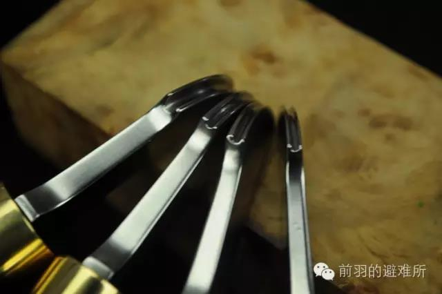

各位皮友好,这款边线器终于姗姗来迟,原以为边线器制作起来很简单,最终却耗费了较大的精力。主要原因在于边线器的高低差及内槽弧度,对精度要求比较高,在机器抛光以后,还需要人工再进行矫正和打磨。
因为需要人工进行矫正和打磨,所以每个头子不可能做到完全一模一样,所以请介意的皮友们切勿拍下。我想,如果最终压出的线效果是好的,那么它应该属于好用的工具。
非常感谢一些皮友给我的建议和帮助,在生产之前,很多参数都由他们来帮助我修正,再次致谢!
边线器规格
本次边线器共分为4个规格,1.0mm/1.5mm/2.0mm/2.5mm,实际使用是2个规格比较常用,即1.5mm及2.0mm。1.0mm主要用于表带上面压装饰线,2.5mm的,实际上可以等同于压槽器了(这个下边单独说)。

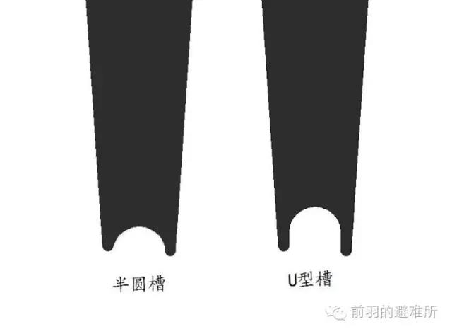

由于制作的过程中需要预留打磨余量,所以边线器一般是做成U型槽,再进行打磨抛光,最终做成半圆槽。,2.5mm的边线器,本身个头较大,所以打磨完以后仍然是U型槽。但是因为再厚的植鞣革,皮面很少有超过1mm的,而皮面是塑形的主要部分。所以在2.5mm边线器的U型深槽下面,是无法塑形出半圆形的圆拱边的。
因此我不推荐皮友购买2.5mm的边线器去做起拱的效果!但是,歪打正着的是,因为2.5mm边线器的压线脚较粗,约1.3mm,倒是很适合做压槽器!一般3.38法斩所使用的压槽宽度是1.4mm左右,3.85mm所使用的压槽宽度是1.6mm左右,每家的设计不同,但基本八九不离十。

为什么用圆弧形长内槽设计
根据物理原理,用同样大小的力,接触面积越小压强越大。圆弧形长内槽与皮面的接触面积,是可以根据使用者的手势调整而改变,从而调节压强大小。
边线器圆弧内槽中后段压长直线会比较稳定美观。建议长直线可先浅压一条线,再用头子加大压强压出凸起的起拱效果。
边线器的接触面积小,容易导致压出的线迹深深浅浅不够整齐划一。而长槽,能够随意控制压强大小,使压出的线迹统一且均匀。

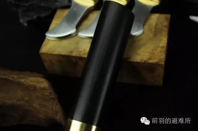

整体制作亮点
边线器头子通过整体渐薄来达到调整不同间距内槽的效果,工艺难度更高,产品更美观;
扁平型手柄,指向性非常好,在压边线的过程中不容易跑偏;
头子整体以及槽内经过精抛光,更顺滑,不会刮伤皮革;
头子周边经过倒角,细节彰显功力;
G10手柄,密度高手感好,顶部人体力学按压设计。
