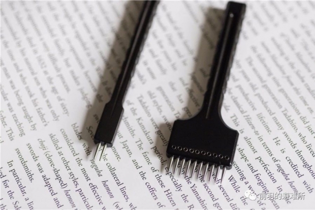

有个好朋友向我抱怨市面上的圆斩,外形不够美观,斩齿粗大且形状诡异(圆斩的斩齿竟然不是圆的?)。我正想着做一些巴洛克风格的装饰冲呢,被这么一说,得了,直接做可拆卸的圆斩吧,结构原理是一样的。

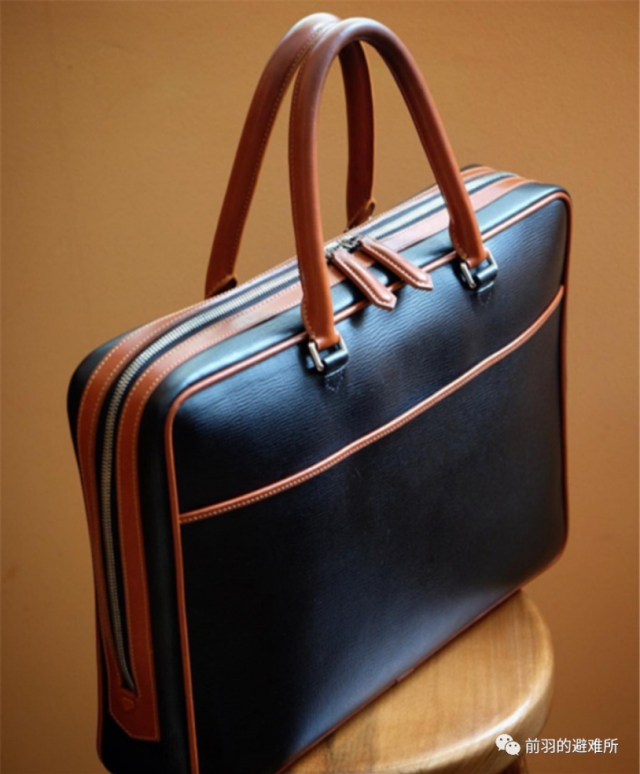

翻缝+包边的效果,看看著名的ins大神Sima的包就知道了。

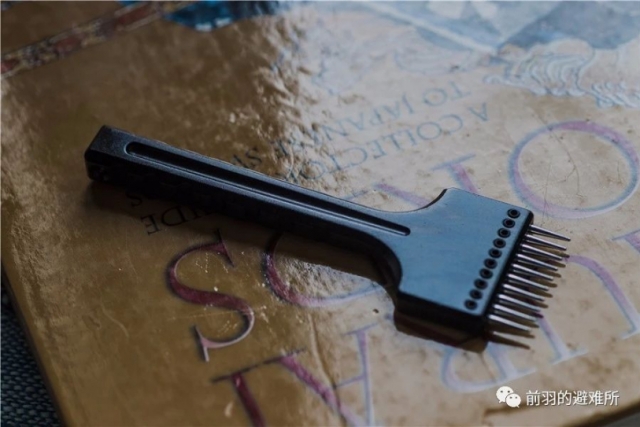

产品介绍

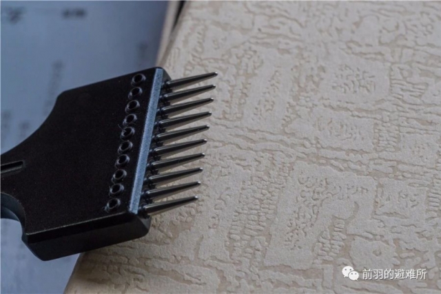

圆斩主要用来制作翻缝的包袋,它打的孔不像法斩菱斩那样大,所以翻包以后几乎没有斩孔痕迹。斩孔在满足使用的情况下,越细越好。

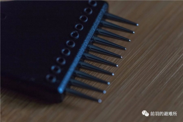

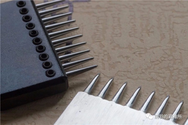

斩齿的粗细也是经过精心设计实践过的,前后改版3次,现在可以完美匹配0.35~0.45mm的麻线和圆蜡线,长直线缝线不容易起毛磨断。当然因为圆斩的斩齿是有锥度的,具体的孔大小和打斩深度有关。我还是要提醒一下新手们,这类斩齿为尖头的斩(圆斩、菱斩、橄榄斩),需要在软垫板上打,否则背面的孔太小,而且斩尖在硬垫板上容易受损。
做翻缝,无论你是几层叠在一起单面打斩,还是分开打斩,这款圆斩都能够满足你的需要。
一些内接缝不露线迹的包,建议使用0.4mm的圆蜡线,反正线迹也不会露出来,可以看看林北店里的0.4mm圆蜡线。如果是菜篮子等包底内部线迹需要露出来的包型,也可以考虑用0.45mm的麻线,这也是我为什么需要保证0.45mm的线可以和这款圆斩匹配使用的原因。

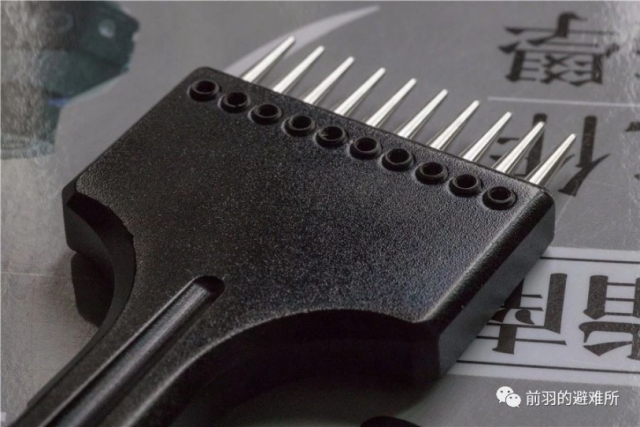

产品优点

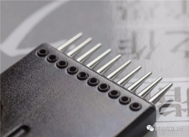

1.    纯数控加工,精度高。手工应该用在机器完不成的细节上。
2.    斩齿精细,高抛光,翻包后斩孔痕迹极小或几乎没有;

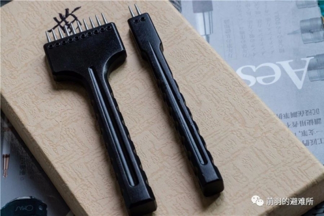

3.    一体手柄,更坚固不易松动。相比之下,国际上某知名品牌用的是分体式手柄。

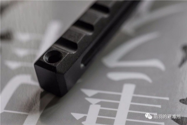

4.    可拆卸斩齿,遇到断裂等原因可以随时更换斩齿,侧边用顶尖螺丝固定;

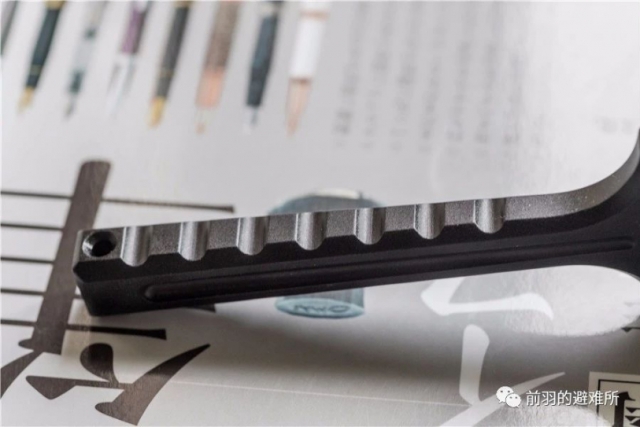

5.    侧面防滑槽,粗纹路既起到防滑作用,又不会让人感觉疲劳;
6.    装饰槽,10齿和2齿的装饰槽做了区分,放在工具袋里的时候方便辨别。同时也起到减重的作用;

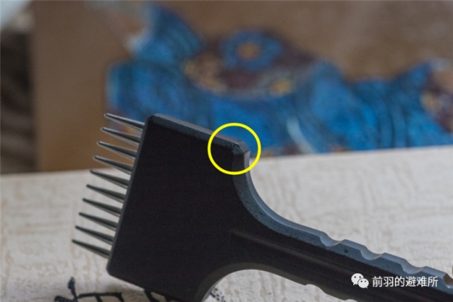

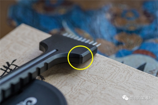

7.    整体倒角,手感舒适,两个侧面的交界面也做了倒角作为过渡;
8.    手柄做了渐薄处理。偷懒在头部做渐薄,或者完全不做渐薄,虽然会省一点成本,但是给人很呆板的感觉。
9.    表面采取发黑/镀钛处理,增强防锈性。其中发黑的手柄侧面没有打孔,镀钛的打了圆孔。
10.  带一定的锥度,所以反馈较好,不会出现打一排下去还不知道打没打穿的情况;
11.  斩齿尖端开钝角,防止一下打得过深导致斩孔大小不一。

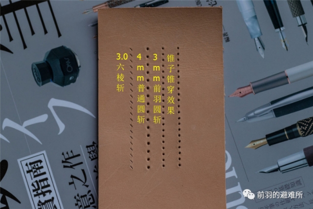

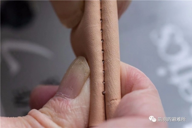

请注意,冲子存在较大的锥度,所以例如SPC等标称0.7mm的冲子,实际打出来的孔会超过1.0mm。而用锥子扎孔,容易导致深浅不一,出现不够整齐的现象。下图分别是用3.0六棱斩,市面上的4mm普通圆斩,前羽3mm圆斩,锥子,四种方式打出的孔。

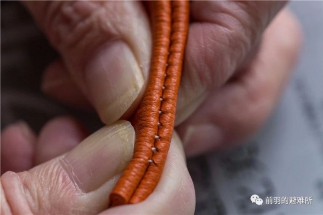

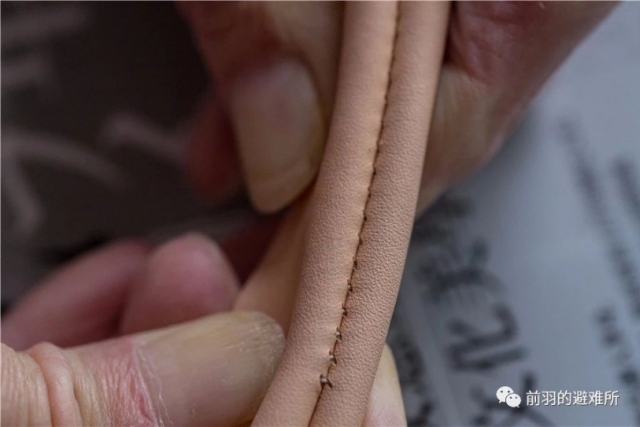

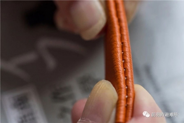

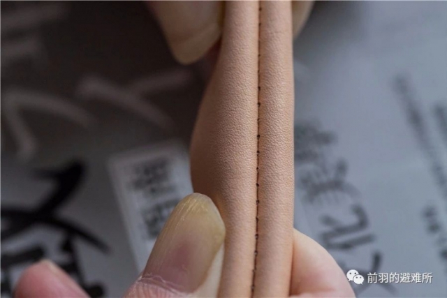

下面做了极限测试,用手将翻缝的皮子向两边挤压,注意包袋的日常使用是不会用这么大力的,此处仅为方便说明。分别用了较软的1mm羊皮,以及稍硬的1.3mm植鞣翻缝的效果。
测试中,市面上4mm的普通圆斩(搭配0.55的线)翻缝后,孔型不扭曲,但是线外露较多。
3.0mm六棱斩翻缝后,孔型略微扭曲,线迹外露比比4mm圆斩略少。
前羽3.0mm圆斩翻缝后,孔型不扭曲,线迹外露最少(此极限测试使用了超过正常的力道使劲往两边掰)
