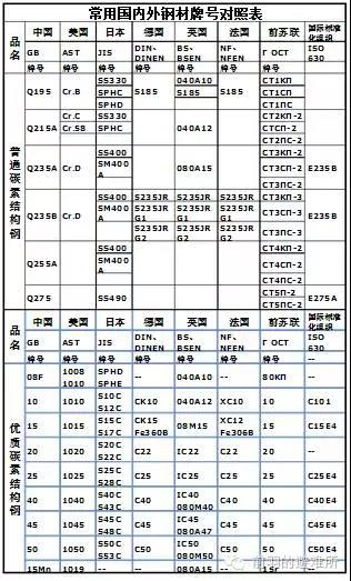

附一些普通钢材的对照表

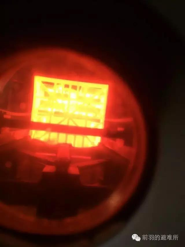

以下是本人在2013年交流的第一家热处理厂

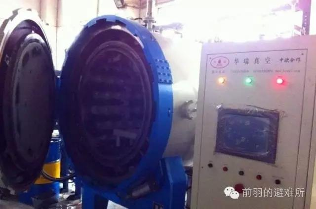

这是一家长期合作的热处理厂家的设备

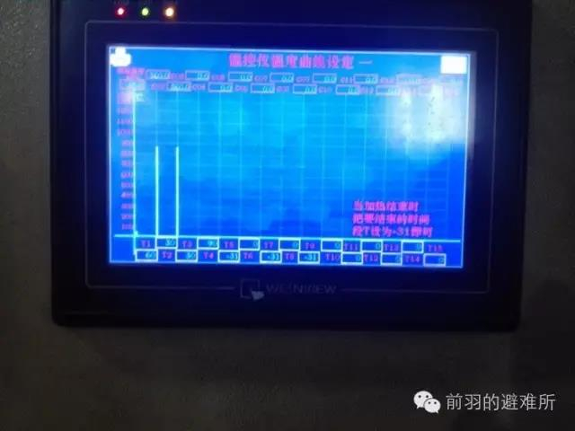

这是本人近期受朋友委托代为处理的工件
