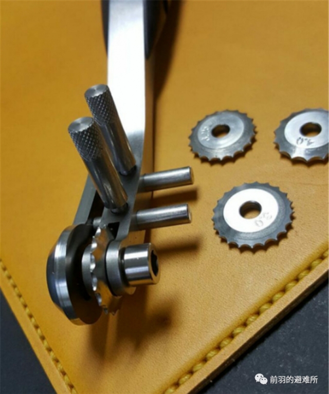

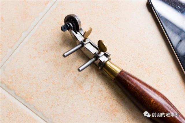

间距轮主要是用于一些不适合打斩的地方,压印出等间距的斩齿,再用锥子锥穿。例如公文包的提手、正反弯贴完以后不适合摊平的地方、一些弧线部分测量等。
我搜集的一些国外的间距轮图片,可以供大家参考。

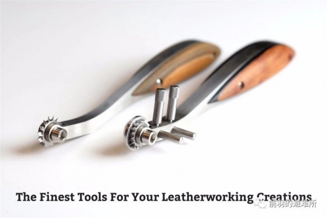

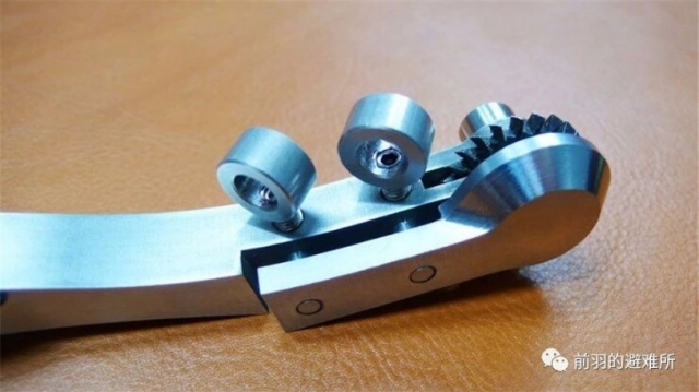

这是现代一点的风格

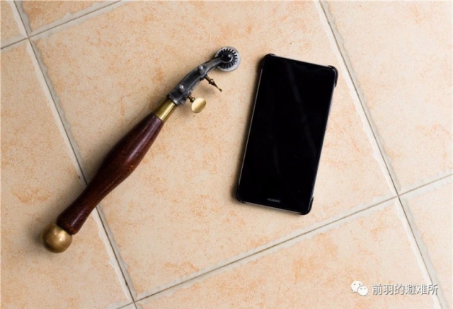

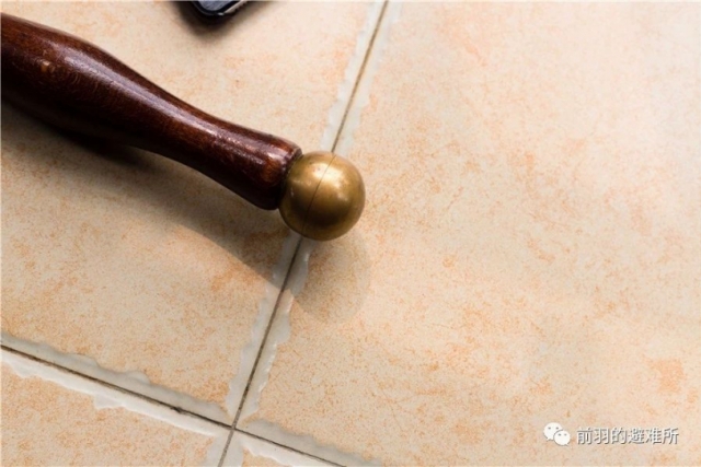

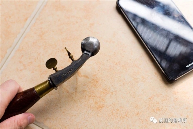

这是布兰查德的原品。话说我虽然常吐槽布兰的做工粗糙,但是它的一些线条设计还是不错的,线锤、带条切割器和间距轮外形都不错。

3.   整体长度,如图布兰查德的大号,我个人感觉太大了,也许也会有人说大点可以用肩膀沉肩去压(类似烫边机手柄尺寸),但是尺寸大了一个是抬高加工成本,第二个压间距痕迹感觉也用不到那么大的力。欢迎大家说说。
