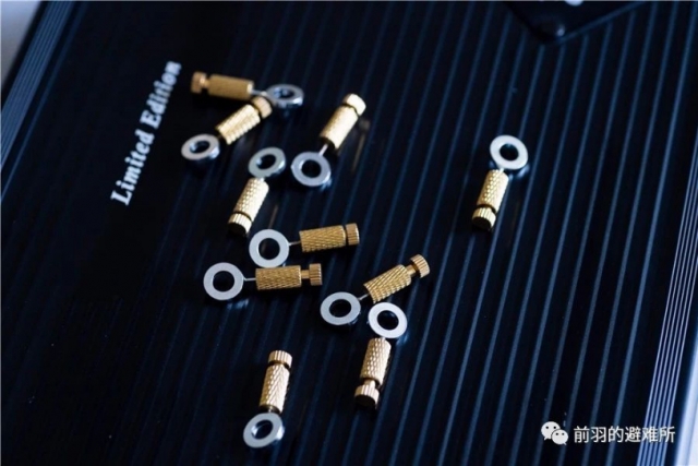

定位针的作用,首先是可以将长直线分段固定,方便缝合。其次,某些大包组合时候,方便定位,防止错位,对于单面打斩和双面打斩皆可使用。另外,在拐角等地方用定位针提前对孔,可以减少缝合的时候产生褶皱。
使用视频

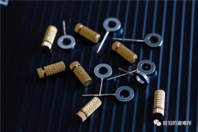

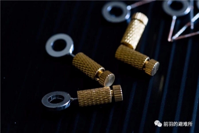

长款说明:长款适合锁定4~8mm厚度范围的皮边。小于4mm的范围内,锁定会比较松,比如你锁定的是2mm的厚度,定位针的锁定长度就有可能会因为皮子撑开而变到4mm去。理论上可以锁定到10mm,但是考虑到拆下来的时候需要往里顶一下,按8mm来估算吧
短款说明: 短款适合锁定0~4mm厚度范围的皮边。理论上可以锁定到6mm,与长款同样的原因,按4mm来算吧。

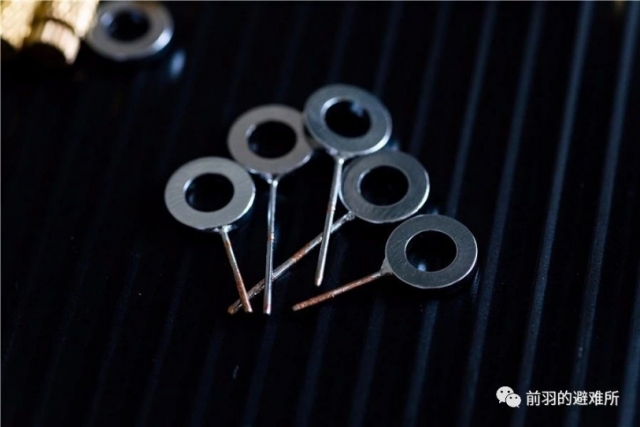

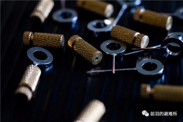

定位针使用的材料为黄铜,表面采用石洗工艺去除加工毛刺,手感更好。这么小的零部件,放一般的石洗机里面,早就找不着了,石洗机是需要特制的。如果不去除毛刺棱角,拧动的时候手会非常难受。
针和圆环手柄采用焊接工艺,表面电镀来遮盖焊接的痕迹。
注意事项
生产期间大家催了我很多次,不是我不想快点做,而是这个定位针结构还有点复杂,表面焊接完以后又要电镀一下给它盖掉痕迹。这次第一批定位针的电镀层比较厚,使用过程中,电镀层容易被磨损,但是放心只影响美观,略微影响抽插顺滑度,不影响使用。
