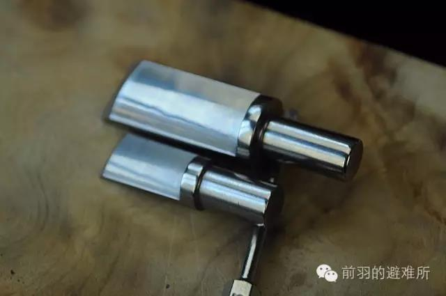

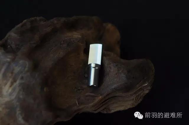

本次产品针对巴里金的刀头款式进行了改良,主要在于:
1. 材料采用M390制作,我敢说目前所有的金属刀头中,M390刀头的保持性是最好的;
2. 刀头长度在原型的基础上减少了3mm,使得重心降低,手感更好;
3. 安装圆柱长度略微缩短,避免了安装时圆柱过长造成的不美观的情况;
4. 整体进行抛光,精美程度远超原品。
6.5mm的刀头可以改成斜刀头,或者4mm的小刀头(用于皮雕刻字),本店提供相应服务(收费)。
刀头出厂前未经抛光,需要皮友自行抛光后,会丝般顺滑。抛光方法在文章后半部分有介绍。

 刀头参数先贴一下

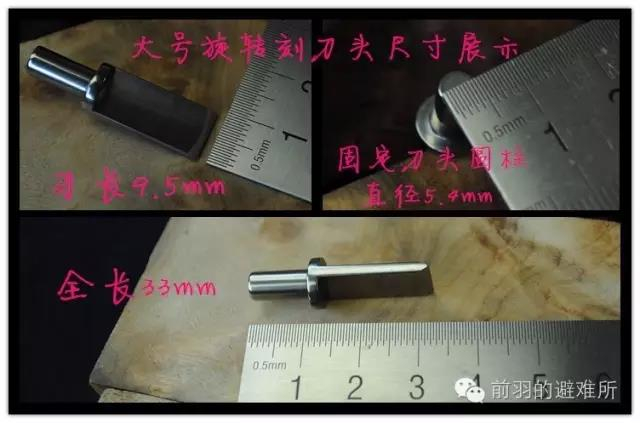

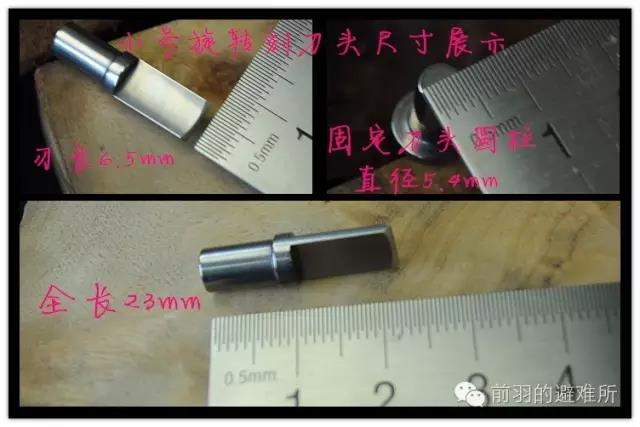

6.5mm小刀头:
宽度(最宽处)6.5mm,厚度(最厚处)1.3mm,刀柄圆柱直径5.4mm。开刃角度45~50度
9.5mm小刀头:
宽度(最宽处)9.5mm,厚度(最厚处)2mm,刀柄圆柱直径5.4mm。开刃角度45~50度
这款刀头采用的是第三代粉末钢M390,铬含量20%(铬含量高于13%即为不锈钢),高防锈,高保持性,相对的也没有碳钢好打磨(用青棒荡刀会比较好,青棒的磨削力较强)。但是可有效防止制作过程中断。
本公众号前期已经介绍过刀头的打磨及改制方法。请点击
【前羽】旋转刻刀头的研磨,抛光,以及改刀头的方法

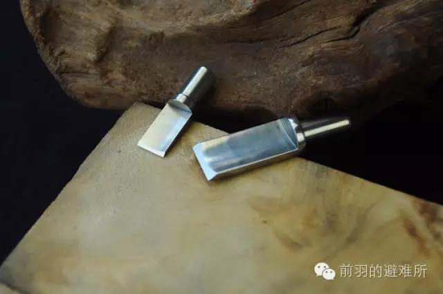

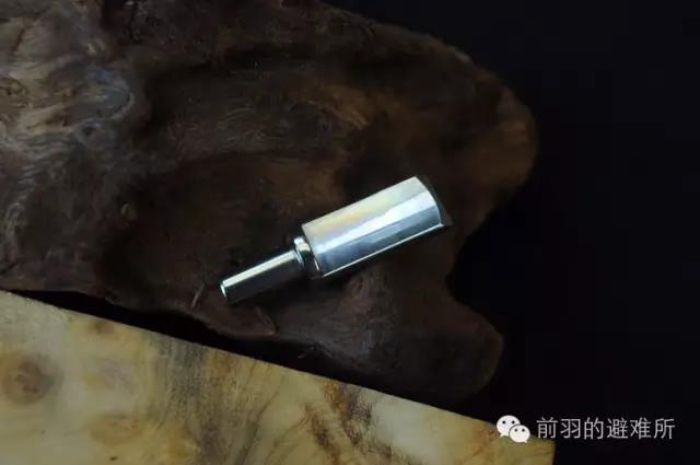

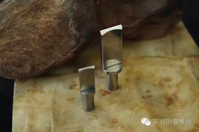

整体刀头采用凹磨后再精抛光,刀头中间做一个凹磨,刀头前端切入皮子的时候,中间段的刀刃比较薄一些,比较有利于新手在拐角的地方避免挑皮,而直刃的刀头需要注意手法。可能对于高手来说用什么刀头效果都是一样,但是这里这个细节,能做好的,我就尽量做一下吧。
M390旋转刻刀头,进行了精细抛光,当然中间也会有一点加工的痕迹,凹磨没有做到完全没痕迹,但已经是相当精细了。
再放几张刀头图片
请注意M390的旋转刻刀头,有更高体验追求的皮友,可以自行打磨刀头,与碳钢刀头比起来,打磨时间会略长一些,我的建议是砂纸240目,400目,800目,1200目,2000目,3000目。
如果是荡刀,建议是1000目的砂纸拉几下以后上青棒荡刀(也可以用3000目砂纸代替)。
