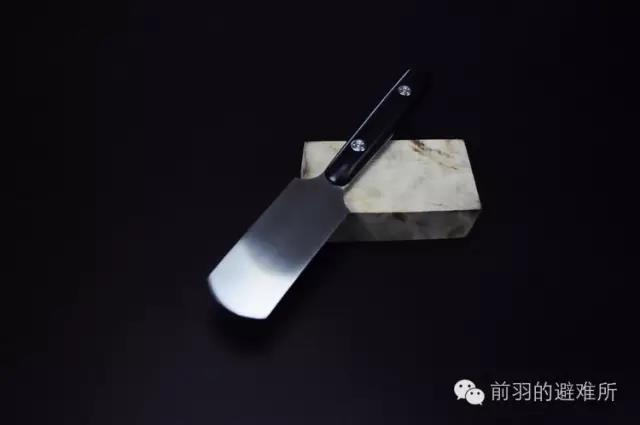

圆头款长这样的
斜头款暂时还没完全制作出来,不过它的亲戚(M390沙铁木版本),是长这样的。

关于这款削薄刀的优点,我想再唠叨一下:
1. 瑞典进口Xw-42钢材,官方热处理,多次回火+零下150℃深冷处理,质量保证,省时省力;
2. 相对较好的保持性,能够长时间保持锋利度,在HRC60~62的硬度下,保持性略优于瑞粉且更容易打磨;
3. 手柄采用G10材料,24小时浸泡吸水率为0.09%,极其坚固,不变形不开裂,除了没有木头的逼格,实用性远超木质手柄;
4. 一体龙骨结构,强壮度大大提升,避免了穿心柄容易出现的刀刃偏转的弊病;
5. 精致螺丝可拆卸,方便日后维护;
6. 削薄刀好不好,切一下马缰枥木就见分晓,目前我个人的使用经验,M390是最适合切削马缰和枥木这类高密度皮料的,XW-42基本属于中途需要荡几次刀的,但是仍然属于较为优质的削薄刀,我想也没人愿意买到的削薄刀切一刀荡一下的吧。
国内著名的卡森实验室曾经做过保持性测试,从前期皮友多方面的反馈来看,XW-42的保持性也是一流的。

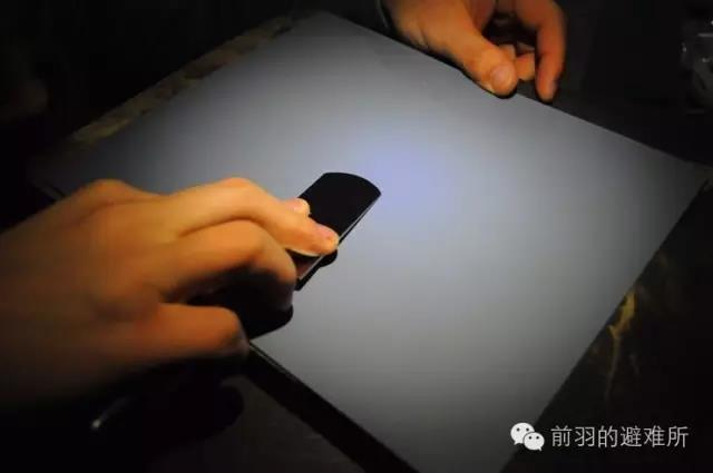

有人觉得弧面刃难打磨,其实这是最简单的!用荡刀板或者砂纸都可以,这里介绍一下用砂纸的打磨方法。
在鼠标垫或者牛皮上面垫砂纸,1000目,2000目,3000目依次上升。因为鼠标垫和牛皮是软的,砂纸贴合在上面,会随着削薄刀往下按的压力而形变,从而使砂纸贴合削薄刀弧形刃面进行打磨。
3000目磨完的镜面效果
4mm的牛皮轻松推、
如果不把腰线提前打磨掉,用这个打磨方法,腰线会被磨圆,这样一把刀的精气神就去了一大半。相信买过以前网上削薄刀的皮友们自己打磨起来会有这个体会。
