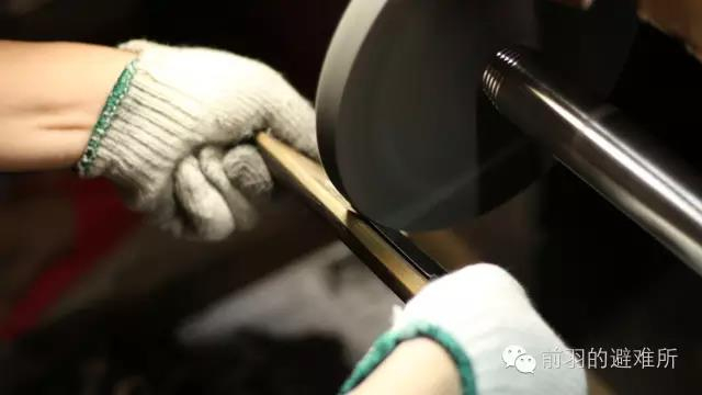

这是我在尝试使用一种砂轮打磨的新方法(工作室都是用砂带机打磨的)

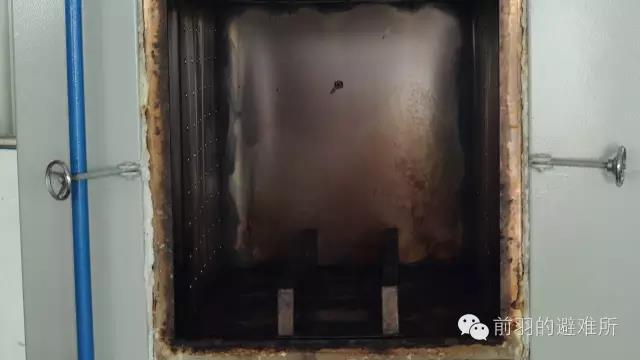

这是我在热处理厂进行技术沟通时拍的,这样的热处理真空炉,全国的保有量也不多。一次性可热处理1吨的产品,普通的只能热处理300~500公斤(视工件形状)。
这个是回火炉,用于淬火后的回火,以细化晶体结构

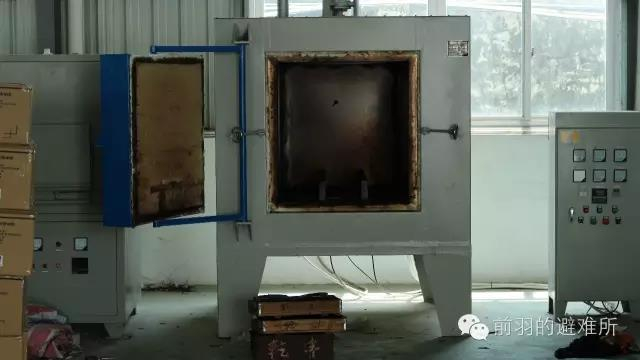

我们工作室也采购了小型的热处理炉和回火炉。以备不时之需,图片等有空了上几张:)

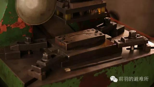

工作室配置的一些设备和模具
再来一张工作图,当然我劝大家,非熟练工千万不要戴着手套打磨,生产安全最重要。写完收工睡觉喽~
