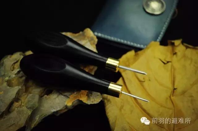

此次成品的菱锥、橄榄锥、六棱锥,有一部分产品存在以下问题:
1. 锥尖打磨不够锋利,无法扎穿3mm以上牛皮;
2. 锥针尾部与手柄粘合处,抛光得太好,没有打磨出凹凸纹路,以致于接触面粗糙度不够,粘合力不足,锥针容易松动脱落。
您可以:
1. 用手拔手中的锥子锥针,看锥针是否能拔出(中等力度即可,别用老虎钳)?如能,请寄回进行售后处理,来回运费我们承担;
2. 锥子无法刺透3mm以上牛皮,如有自行打磨的能力,我们将不胜感激;
3. 锥子无法刺透3mm以上牛皮,如无自行打磨的能力,请寄回进行售后处理,来回运费我们承担。
