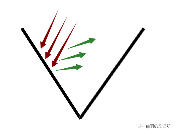

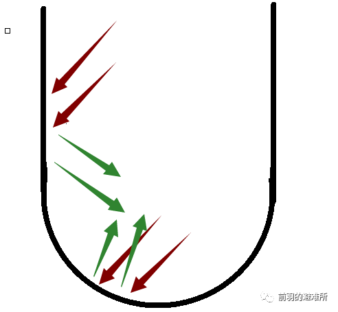

但是为什么高目数天然砥石磨出来的却不是镜面,而是像雾气一样哑光的表面呢(某些人造砥石也能磨出这样的效果,可能是在磨料中加入了天然砥石成分,具体没有接触过不敢妄言)?这是由划痕的形状决定的。人造材料,材质比较稳定,同一目数研磨,形成的划痕类似V型,比较整齐,形成镜面反射。而天然材料,由于质地较软,在研磨过程中,磨料颗粒容易碎裂变细,所以实际上在研磨过程中会产生很多大大小小的划痕。这样就会造成金属表面产生漫反射,形成雾面的视觉效果。
V划痕反射示意图
U划痕反射示意图(其实应该是不规则的U型)
其中红色为入射光线,绿色为反射光线。

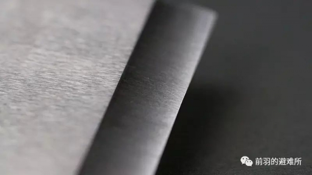

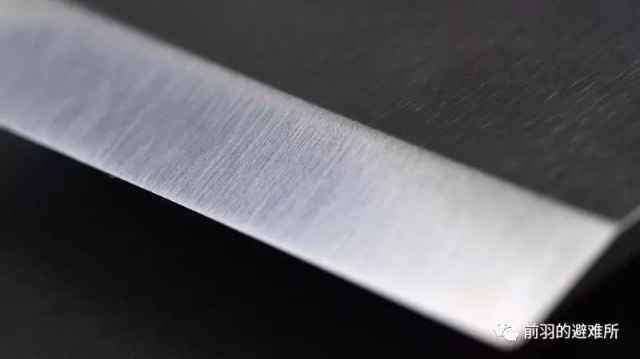

研磨方向的重要性
值得说明的是,研磨方向,要尽量保持一致,这样表面光洁度会比较高。高目数上面可能感觉不明显,但是如果是40目的粗划痕呢?会严重影响刃口的切入效果。
下面是金属表面在400目磨料作用下,不同研磨方向显现出来的效果,
整齐划一研磨-平磨图
杂乱研磨
研磨产生的微锯齿有利于提高切割性能,。在微观条件下刃口的细节受限于器材拍不出来,网上有很多用微观显微镜拍摄的图片可以查阅,此处不再引用,抱歉。
打磨方向以和刃口垂直的方向为最佳,否则刃口碳化物容易脱离剥落造成易钝的现象。
打磨方向的示意图
这就是为什么圆弧头的削薄刀打磨需要从刀头往手柄方向磨的原因!

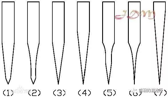

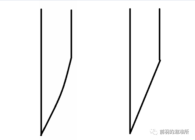

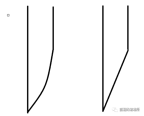

刀刃的横截面一般有几种以下一些形制:
其中我们日常使用的开刃方式是(1),,第(6)(7)两种形制刃角最小最锋利。

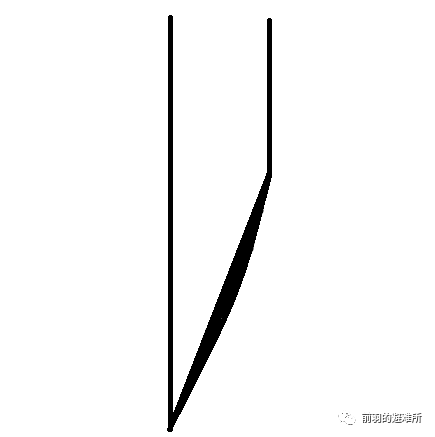

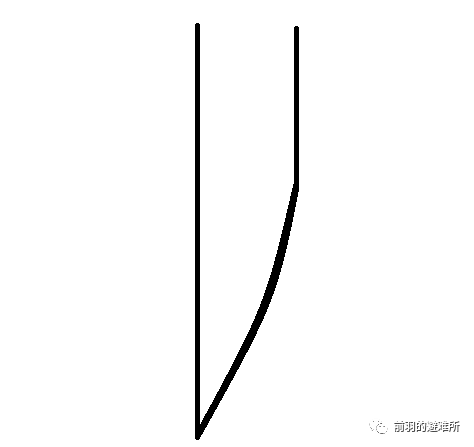

削薄刀的单边蛤刃(刀刃微凸)和裁皮刀的单边平刃如下图所示:
蛤刃是为了防止刀刃过薄减小强度,单边开刃则是为了锋利。
之所以采取不同的形制,实际上是要根据产品的设计出发点,以及钢材的不同特性来决定。

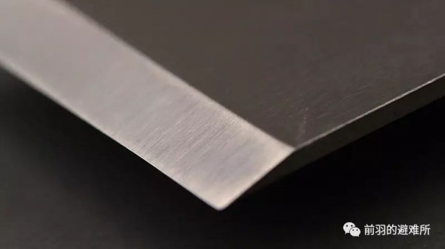

刃口的研磨质量是需要重点讲一下的:关键就是在每一个目数充分研磨并研磨至足够高的目数。

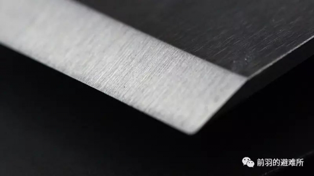

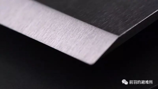

假设我手头有一块用钝了的刀片。首先,观察刀片表面研磨的精细程度,发现是400目左右的磨料开的刃。
追求极致的做法(不推荐):用320目的磨料去除400目留下的划痕,再上400目打磨,如果发现400目研磨过程中出现了用400目无法修复的划痕(例如前期打磨过程中120目,240目留下的),就要返回到该瑕疵目数(120目,240目等)重新打磨去除划痕,然后再用400目研磨。接着是600目,800目,1000目,1200目,1500目,2000目,2500目,3000目依次上升。中间不要进行目数的跳跃,不然容易造成一些划痕去除不了。
实际简洁的做法(实用推荐):X目(X可以是600,800,1000)研磨刃面,接下来用X的2倍目数进行研磨,最终用青棒/抛光膏荡刀。400目的刃口,在1000目磨料的研磨下,虽然会留下一些划痕,但是会随着后期研磨变得越来越浅,从实用的角度来说,牺牲这点光洁度来换取研磨所花费的时间是值得的。

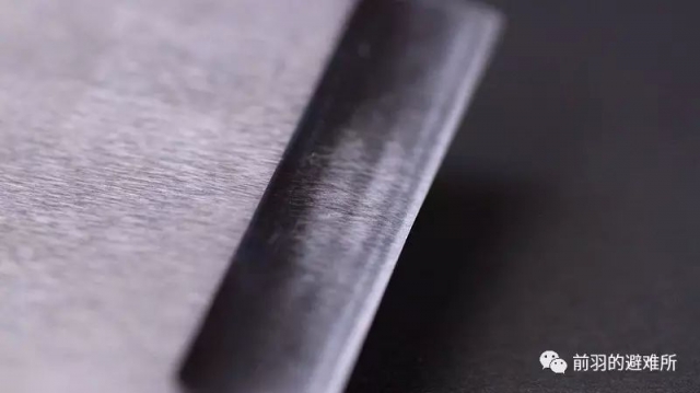

去不掉的划痕
图上可见,裁皮刀是400目开刃,后经1000目研磨,青棒荡刀(约3000~5000目)后,表面还是存在着一些细小的划痕,但是这把刀已经变得非常锋利。

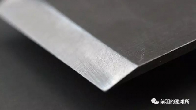

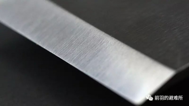

除了刃口研磨的目数以外,刃口的平滑连续性也和研磨质量相关。例如下图。
裁皮刀被磨刀石磨得坑坑洼洼
由于裁皮刀在磨刀石上磨得坑坑洼洼,造成刃面上很多棱面相交,形成极大的阻力,即便刃口初始锋利度较高,也会很快下降给使用者造成困扰。
正常情况下应该将其磨成如下微微的蛤刃或者V刃。
实现这一步骤非常简单,在砂纸上完成即可,由于砂粒所附着的纸张有一定的柔软性,砂纸会紧密贴合住这些棱面将其磨成微弧面。

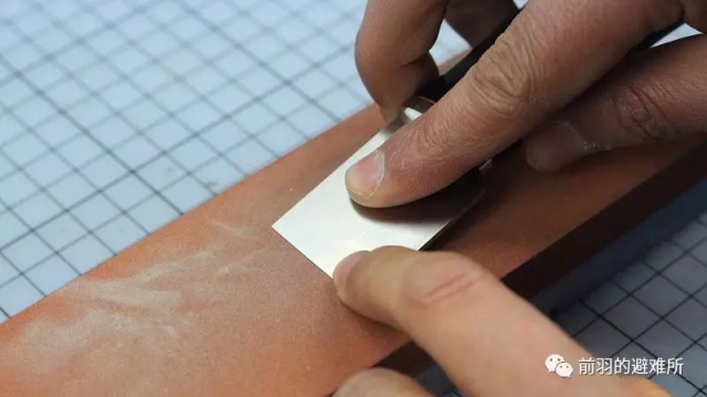

皮圈早期有一种误解,就是裁皮刀要用磨刀石来磨,这是完全错误的!
首先来看磨刀石的特性,就是便宜,磨削力优良,非常地平整,适合磨传统的刀具。
因为传统的刀具多为二次开刃,即V面开到刀刃部分后,再进行开刃。所以刃面极窄,适合在磨刀石上来回磨。在没有砂纸架固定的情况下,砂纸会翘曲变形,是不适合磨这类传统二次开刃刀具的。一般磨刀石磨传统刀具,都是估算大致的刃角,直至完全磨出一个新的刀锋。谁让磨刀石相对便宜呢?
而皮具刃具多为一次开刃,刃面宽,很容易找准刃角角度,就比较适合在砂纸上拖拉磨削。以裁皮刀为例,裁皮刀的刃面,无论是手工还是机械加工,都无法做到和磨刀石一样平直,而是一个微微的蛤刃。所以如果要用磨刀石磨裁皮刀刃面的话,需要把下图中黑色阴影部分全部磨去形成刀刃。
而用砂纸呢,只需要磨削掉一小部分即可。更何况同目数砂纸的磨削力是高于磨刀石的!
所以,磨刀石在皮具工具的打磨中,只能是一个附属品。

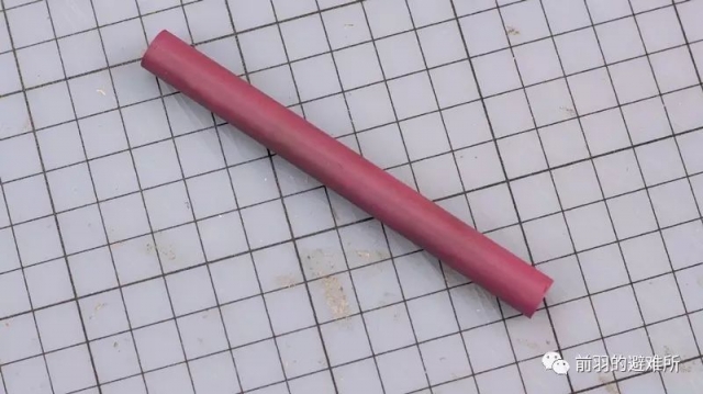

研磨膏和抛光蜡:这个有很多种种类,国产的针筒形研磨膏,德国的Autosol,日本的青棒之类。
很多人觉得研磨膏是用来抛光用的,其实这是一个误区,抛光膏也有低目数可以用来磨削荡刀。当然相比较而言,抛光膏的磨削力稍微弱于同目数的砂纸,但是它在工业生产上面,尤其是机械抛光方面还是有一定的优势。
一般工业生产上是将抛光膏蘸到羊毛轮布轮上后,在工件表面做高速运转的打磨。
普通用户而言,主要是用于恢复工具的刃口锋利度,一般会配合荡刀板、牛皮、帆布等使用。最大的优点,是当研磨膏附着在其他物体上时,可以随着该物体变换成各种形状,做曲面打磨。

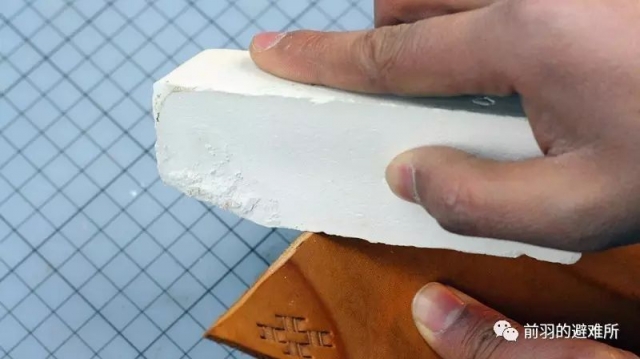

以青棒的使用为例,可以在荡刀板上滴上几滴磨刀油,然后将固体青棒涂抹上去,再进行荡刀动作。
另外,最近发现了一种新的磨料——白棒:将白棒涂抹在纸上,然后这张纸即变成了一张高目数的“砂纸”,而且铁屑被留在纸面上,不会如砂纸般掉落砂粒。
整体使用感觉:德国Autosol,大约相当于砂纸2000目上下,涂抹后容易干燥,使用的耗费量较大;青棒号称是8000目,实际磨削力大概相当于2000目砂纸,抛光效果相当于3000~5000目的砂纸,会形成雾面效果;白棒的实际磨削力比青棒强一些,抛光性比青棒弱一些。

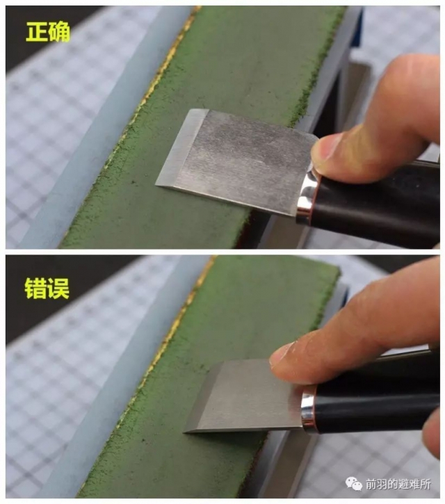

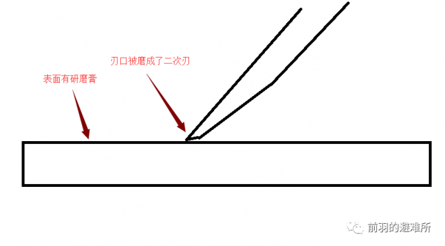

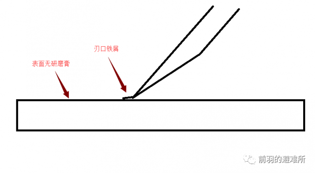

关于荡刀:
早期荡刀,主要是为了去除刃口的金属毛刺,会在没有磨削力的帆布/牛皮上面,以与刀刃呈一定角度进行荡刀,以求压断金属毛刺。
而现代研磨的概念,荡刀板上附着研磨膏的情况下,荡刀板必须和刀刃角度一致贴合,否则会增大刃角。
类似工具刃具,裁皮刀之类的,反面荡刀必须平着荡,否则在背面磨出一条刃线,等于变相增加了刃角。
在软介质上使用砂纸磨刃口时,切忌用力下压,此时上翘的砂纸会破坏刃口。

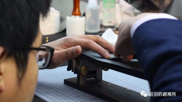

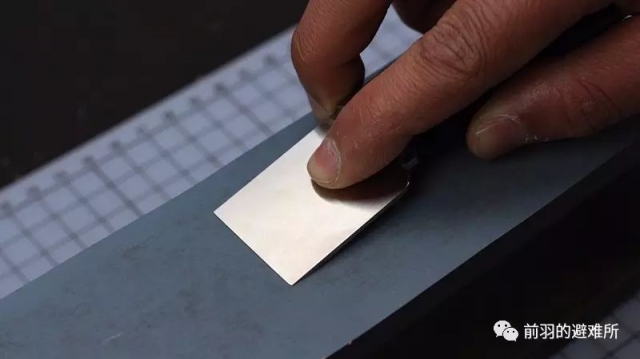

裁皮刀/刨刀片的打磨(刨刀片)

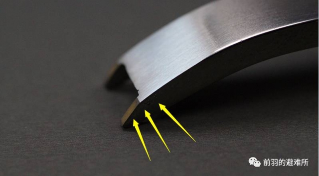

裁皮刀崩口情况下的打磨:
1.       首先将裁皮刀和磨料放至与眼睛水平位置以方便观察刃口贴合程度;
2.       将裁皮刀垂直于磨刀石,用粗金刚石板或者240目粗磨石磨去崩口,此时刃口已被破坏;
3.       用更高目数的磨刀石,例如400目进行进一步磨削,磨到接近开刃的状态;
注意:此时不磨到开刃状态,是因为400目的颗粒较粗,会在刃口上形成较大的划痕影响刃口研磨质量。当然也可以偷懒一点直接开刃,性能影响不大。
4.       用800或者1000目磨刀石进行进一步的研磨直至开刃,这里推荐日本刃之黑幕的1000目,磨削力和细腻程度都不错;
5.       将1000目砂纸平放(可以在砂纸背面沾点水放在大理石台面或者玻璃板上,防止翘曲),刀刃的V面角度贴合砂纸,从刀刃往手柄的方向拉十几下。此目的在于去除磨刀石留下的划痕(刃黑1000虽然标称1000目,但实际细腻程度相当于砂纸400目,所以这里要上2000目的砂纸)。
6.       用2000目砂纸重复步骤5,想偷懒的这步可以跳过;
7.       日本koyo青棒荡刀,青棒相当于3000~5000目砂纸的细腻程度。
8.       此时手磨在刀锋上,不知不觉就会被切开皮肤,使人感觉到切口处有点痒痒的。
前羽提醒:
上述一套流程,花费时间大致约半个小时。不追求极致的客户,可以用400目磨石直接开刃,跳过2000目砂纸的这个步骤,可以省一些时间。青棒荡刀的注意点请看上文荡刀章节。用砂纸在磨刀石后做深度研磨,可以将磨刀石磨出的棱面(大部分是因为手不稳引起的),接续为一个轻微的弧面。
另外,前羽建议遇到这样的情况返厂维修,会磨得更好些。

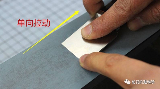

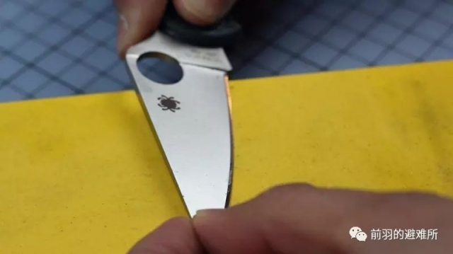

裁皮刀变钝情况下的打磨:
相对于崩口,恢复锋利就要方便多了。
2.       将1000目砂纸平放(可以在砂纸背面沾点水放在大理石台面或者玻璃板上,防止翘曲),刀刃的V面角度贴合砂纸,从刀刃往手柄的方向拉十几下;
3.       2000目砂纸重复步骤1;
4.       青棒荡刀。
前羽提醒:
整个过程1~2分钟完成。裁皮刀的V面,无论是工业磨床,还是人工用砂带机打磨,都不可能与磨刀石磨出来的一样平。哪怕是号称纯手工的裁皮刀,也不会用磨刀石去磨,一是从经济利益上来说没有产量,二是从实际应用上来说,耗费巨大的成本提升的效果却很有限。所以,用磨刀石来恢复锋利,是一个极大的误区!
刨刀片打磨与裁皮刀方法一致,就不赘述了。

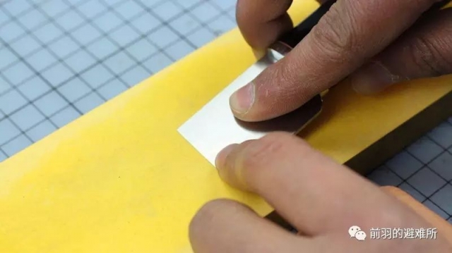

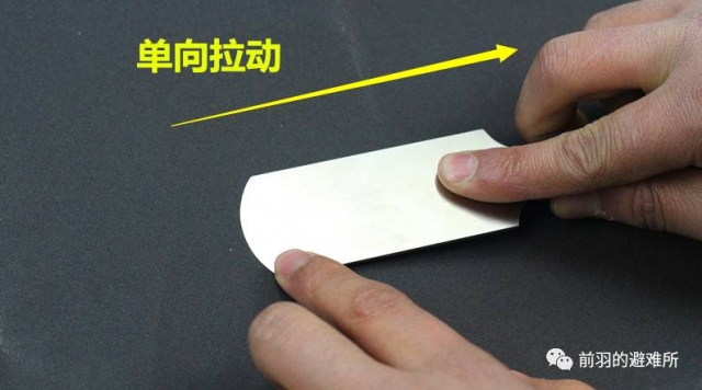

削薄刀的打磨

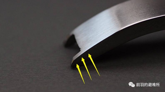

为保证皮友打磨的便捷性和美观度,削薄刀的V面是带有弧度的,所以打磨方法与裁皮刀是有区别的。
削薄刀崩口情况下的打磨:
1.       首先将削薄刀和磨料放至与眼睛水平位置以方便观察刃口贴合程度;
2.       和裁皮刀一样,用粗金刚石板或粗磨石240目,磨去削薄刀的崩口;
注意:在节省时间的情况下,我会用240目砂纸磨,因为磨削力更强,缺点是砂纸消耗比较快,又相对较贵。但是实在是比较方便!
4.       400目砂纸去除步骤3中留下的划痕(400目磨刀石留下的划痕大约和240目砂纸粗细差不多);
5.       用600目砂纸开刃,如果步骤3用的是磨刀石的话,600目砂纸可以将磨刀石磨出来的棱面连接起来(同裁皮刀的方法,如下图所示);

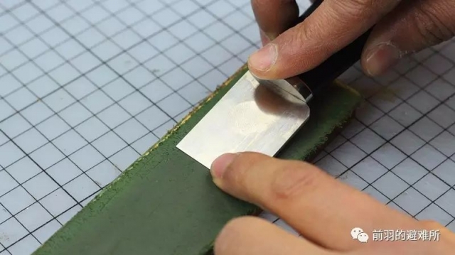

6.       将1000目砂纸放在软介质(鼠标垫,书本,牛皮等)上,刀刃的V面角度贴合砂纸,从刀刃往手柄的方向拉十几下。
7.       用2000目砂纸重复步骤6,想偷懒的这步可以跳过;
9.       日本koyo青棒荡刀。
前羽提醒:步骤3如果用240目砂纸磨削的话,要注意千万不能用此目数开刃,会造成刃口划痕过深过大,后续高目数砂纸不好修复,最终磨好后有大量的金属碎屑堆积在刃口。步骤6中,介质不可过软,打磨过程不要用力下按,否则翘起的砂纸会破坏刃口,无法达到非常锋利的状态。
削薄刀变钝情况下的打磨:
2.       将1000目砂纸放在软介质(鼠标垫,书本,牛皮等)上,刀刃的V面角度贴合砂纸,从刀刃往手柄的方向拉十几下。
3.       用2000目砂纸重复步骤4,想偷懒的这步可以跳过;
4.       日本koyo青棒荡刀。
前羽提醒:步骤3可省略,整个步骤1~2分钟搞定。熟练的话半分钟就OK了。各位思考下为什么打磨要从刀刃方向朝向手柄方向?前面章节我提到过打磨方向形成的微锯齿对切割的作用。

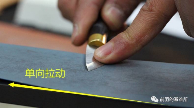

笔刀的打磨

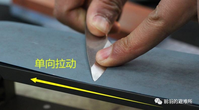

笔刀的打磨和裁皮刀的打磨步骤相同,参见裁皮刀打磨章节。唯一不同的,就是磨削时候的手势和角度。笔刀由于是两边开V一次成刃,需要两侧都磨一次。
再次强调:首先将笔刀和磨料放至与眼睛水平位置以方便观察刃口贴合程度
一体笔刀的刃角贴合和打磨方向
镂空笔刀的刃角贴合和打磨方向
前羽提醒:两面开V的笔刀,单面贴合角度较小,磨的时候要有耐心。
一体笔刀/布兰查德的刀条,也是同样的打磨方法。

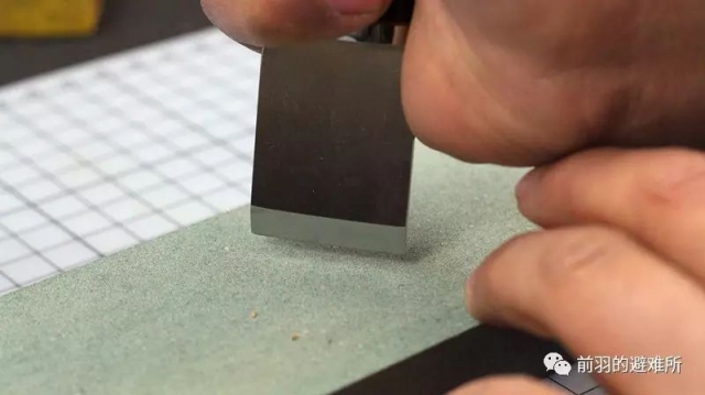

宽铲的打磨
宽铲变钝情况下的打磨:
1.       首先将宽铲和磨料放至与眼睛水平位置以方便观察刃口贴合程度;
2.       将1000目砂纸放在平整的桌面上,刀刃的角度贴合,从刀刃往手柄的方向拉十几下。
注意:宽铲因为有两侧的耳朵来防止铲穿,所以砂纸贴合的方向应该是刃口弧度的切线方向。否则耳朵与刀刃在一条弧线上,会比较不容易铲起皮子。下图为不正确的打磨效果。
此时需要先轻微磨削,通过观察磨削痕迹来调整打磨角度,然后打磨到下图中的效果(图中为夸张效果,仅为演示,实际操作可)。
3.       用2000目砂纸重复步骤2,想偷懒的这步可以跳过;
4.       日本koyo青棒荡刀。
前羽提醒:步骤2中需要非常细致

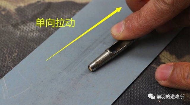

冲子的打磨
冲子变钝情况下的打磨:

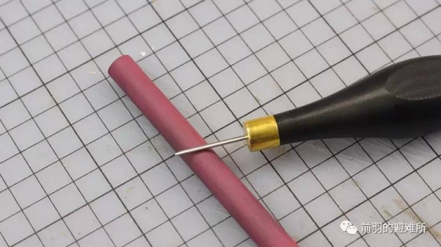

一般冲子的制作材料为碳钢,比较容易磨削,一般可采用荡刀的方式解决,只需使其外侧锋利即可。如果某些特殊材质的冲子比较耐磨,可以考虑在荡刀板上面涂抹800~1000目的研磨膏,荡完再上青棒荡一下。
如图,冲子在荡刀板上一边转动一边荡刀,使青棒对冲子进行轻微的磨削。
擦干净表面残留的青棒即可。圆角斩,浅圆斩也可以用此方法。

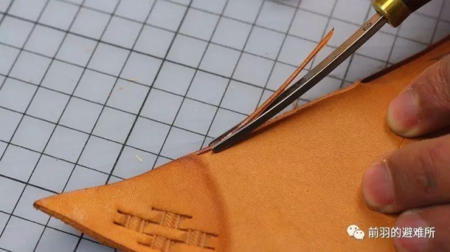

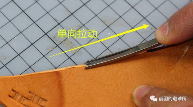

小号削边器恢复锋利的做法:
1.       用削边器在废弃的厚皮子上削出倒角;
2.       在倒角上涂抹研磨膏;
3.       削边器保持角度,从远及近的方向拉动磨削;
4.       削边器所使用的材质不同,所需要的研磨膏目数也不同。Elle等使用碳钢,可以用青棒;如果是RWL34,M390等钢材,建议用低目数的研磨膏先荡刃口,再用高目数的青棒。

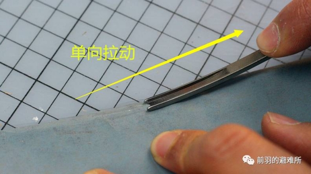

大号削边器恢复锋利的做法:
2.       在倒角上裹上1000目砂纸;
4.       换上2000目砂纸,重复步骤2和3;
5.       换3000目砂纸,重复步骤2和3;
前羽提醒:削边器的锋利度很重要,钝的削边器需要用很大力,不容易保持削边角度一致,会将皮边削得坑坑洼洼。小号削边器我没有用砂纸来磨削,是因为砂纸本身也有厚度,在倒角的外层包裹砂纸磨削的话,削边器的底槽圆弧会越来越大。如果是大号削边器,砂纸厚度的影响基本可以忽略不计。

9.       总是无法把削薄刀磨得像刚到手时这般锋利
回复:先1000目砂纸放鼠标垫或者牛皮上,削薄刀在砂纸上拉几下,再上青棒荡刀,注意在砂纸上拉的时候,要小心不要按太重,否则翘起的砂纸反而会损伤刃口,正常力道就行了。
10.   宽铲的打磨方法啊,一直都不会。 感觉好复杂啊。 到底应该是哪个面与荡刀板接触啊?
回复:宽铲在荡刀过程中,其实并不需要刻意去看哪个面与荡刀板接触,因为荡刀板上的青棒或者高目数研磨膏对宽铲的磨削微乎其微。当然使用久了也许会需要用到1000目砂纸来磨削,这个时候应当注意打磨的主要部位为刃口向后的部位,防止两侧耳朵的走向在刃口的切线方向,这样会导致不容易铲起皮子。
11.   想知道勾刀(就是勾形的镂空刀)该怎么打磨
回答:选择适当直径的圆柱形磨石,可以避免平直磨石无法打磨到凹陷面的情况。
