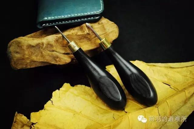

锥针钢料采用瑞典一胜百VIKING是一种油冷、气冷硬化模具钢,具有下列特性:
1.良好的热处理尺寸稳定性;
2.良好的机加工和磨耐加工性能;
3.综合了极佳的韧性和耐磨性;
4.常用硬度范围为52-58HRC。
Viking锥针的无聊表现
(有视频可以在微信公众号观看)
Viking锥针在52~54HRC下的表现为:掰弯30度时,回弹后有形变无法恢复,
                                 掰弯90度时不断裂。视频如下:
本店所做锥子与斩的匹配
1. 菱锥匹配4mm及以上菱斩
2. 橄榄锥匹配3.38及以上橄榄锥
3. 六棱锥匹配3.38及以上六棱法斩
请注意,为了和尽可能和市面上所有斩的品牌相兼容,避免扎锥子的时候破坏孔型,所有锥子会比匹配的斩孔做略小一点。举例:六棱锥扎出来的孔,会比3.38六棱法斩打出来的孔略小一些。
