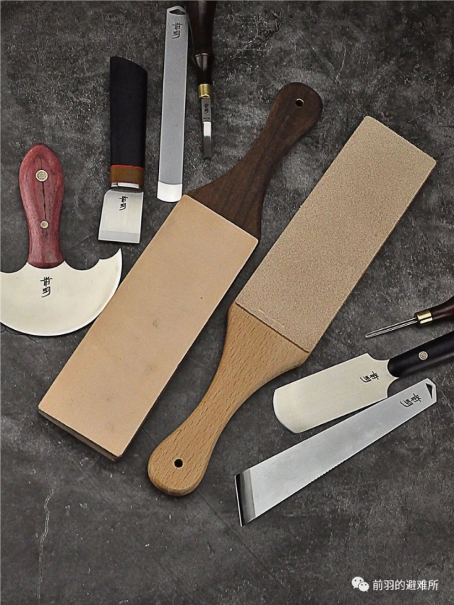

我先说重点:加强型荡刀板,其实就是用好一点的木头做了个大体积的,再叠加低价和双十二优惠,如果有想要升级的皮友,可以下手了。
双十二是全场满200减20,相当于是打9折,还有5元代金券,黑胡桃木版本的荡刀板,88元的原价,折后才74块钱,凑一凑还能包邮。韭菜们,还在等什么?冲吧,嘿嘿~
拍付链接
【前羽自制植鞣真牛皮双面荡刀板打磨荡刀工具手工皮具工具打磨配件】https://m.tb.cn/h.3M0zMU9?sm=2b08cd 点击链接,再选择浏览器咑閞;或復·制这段描述¥247WbOFEK4w¥后到淘寳
产品优点

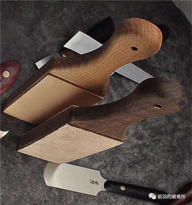

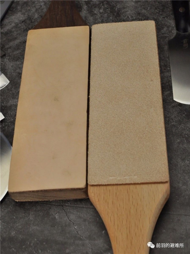

1. 最大的优点,就是整个荡刀面加长加宽,荡刀使用就一个字,“爽”!

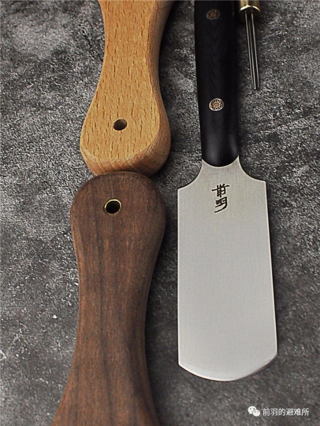

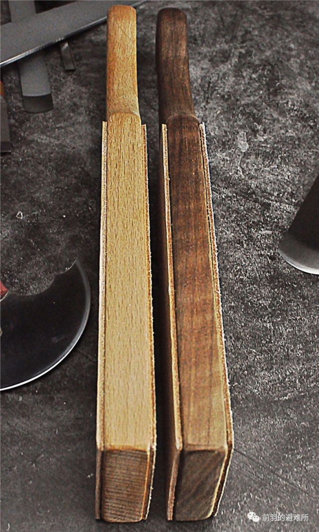

2. 黑胡桃和榉木两种可选,木料进行了提升;
3. 皮革和木头之间的粘合,使用了本店售卖的皮革专用胶,更牢固,不会因为磨刀油的浸润而失去粘性;

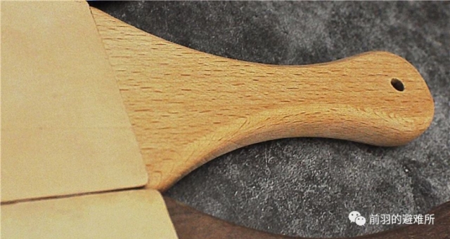

4. 手柄倒圆角,拿捏更舒适;
5. 尾部穿绳孔,方便挂在工具墙上面。

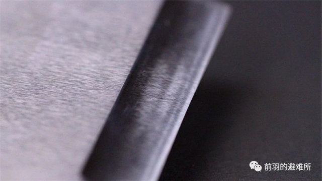

刀具在长期使用过程中,刃区的晶体会在微观上呈现出不断剥落的现象,所以刃口就会“钝”。此时需要打磨使其恢复锋利度。

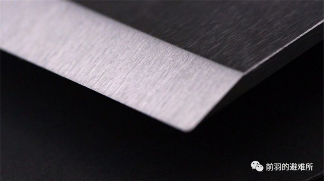

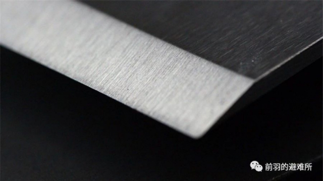

无论是磨刀石、砂纸、还是研磨膏,本质上都是磨料在金属表面磨削,使金属表面的划痕方向趋于一致,且划痕越小则表面越光洁(无论多么光洁的表面,在显微镜下面都会呈现出划痕状态,“镜面”效果是因为划痕足够细且方向一致,光的镜面反射导致)。
这是不同砂纸目数下的划痕,在微距镜头下的表现。
240目
400目
1000目

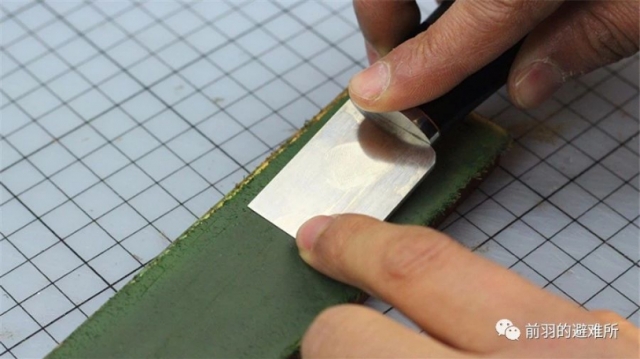

先在荡刀板肉面侧滴几滴磨刀油,将青棒蹭到肉面上,坚硬的青棒会在磨刀油的作用下化开成泥的状态。

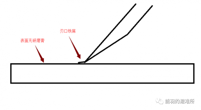

二次开刃的额普通刀具荡刀,主要是为了去除刃口的金属毛刺,会在没有磨削力的帆布/牛皮上面,以与刀刃呈一定角度进行荡刀,以求压断金属毛刺。
角度图示意图

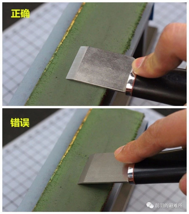

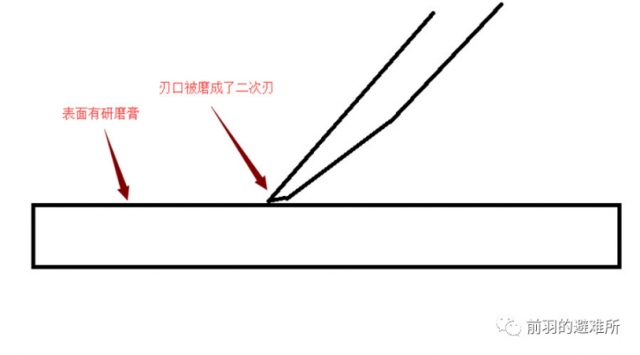

而皮具刃具多是一次开刃,荡刀板上附着研磨膏的情况下,荡刀板必须和刀刃角度一致贴合,否则会增大刃角。
角度图
类似裁皮刀之类的,反面荡刀必须平着荡,否则在背面磨出一条刃线,等于变相增加了刃角。

1. 首先在荡刀板上面涂抹好青棒备用;
2. 将刃具和研磨平台放至与眼睛水平位置以方便观察刃口贴合程度,或者人蹲下找平视线也行;

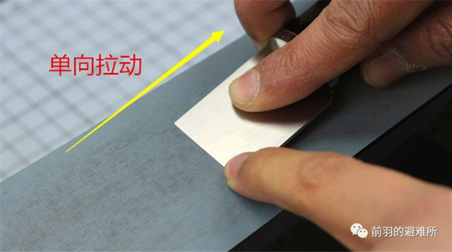

3. 将1000目砂纸平放(可以在砂纸背面沾点水放在大理石台面或者玻璃板上,防止翘曲),刀刃的V面角度贴合砂纸,从刀刃往手柄的方向拉十几下;
4.    2000目砂纸重复步骤3;
5.    青棒荡刀;
6.  以上为模具钢粉末钢的研磨方式,如果是碳钢,可以跳过步骤2,3,4。
