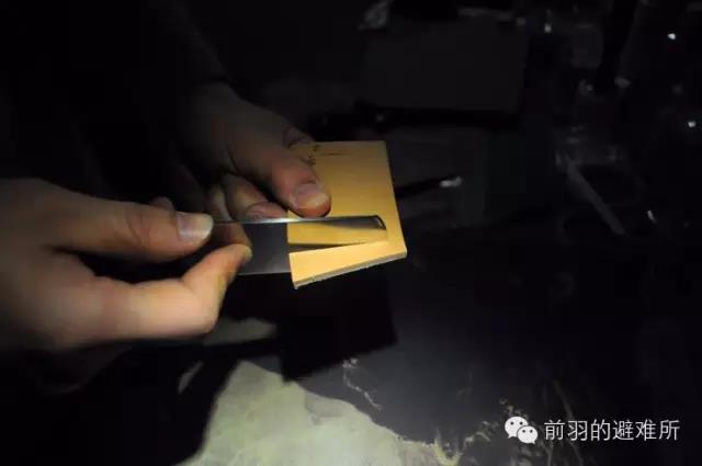

有人觉得弧面人难打磨,其实这是最简单的!用荡刀板或者砂纸都可以,这里介绍一下用砂纸的打磨方法。
在鼠标垫或者牛皮上面垫砂纸,1000目,2000目,3000目依次上升。因为鼠标垫和牛皮是软的,砂纸贴合在上面,会随着削薄刀往下按的压力而形变,从而使砂纸贴合削薄刀弧形刃面进行打磨。
要向着一个方向拉,不能进行推拉动作。
3000目磨完的镜面效果
4mm的牛皮轻松推
如果不把腰线提前打磨掉,用这个打磨方法,腰线会被磨圆,这样一把刀的精气神就去了一大半。相信买过以前网上削薄刀的皮友们自己打磨起来会有这个体会
