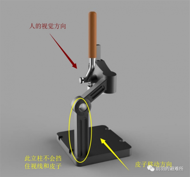

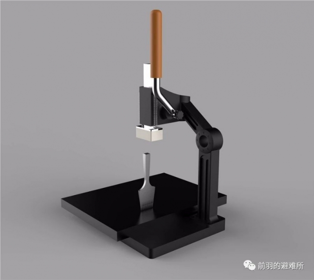

1.   操作空间:
首先这次设计的打斩机并非像常规手压机一般,龙骨支柱+手摇杆+视线在同一水平面,这样会导致操作非常地不方便!
龙骨支柱设计在侧边,视线正前方仍然给皮革的移动留出足够的空间,这才是科学的打斩机所应当具备的基本形态!

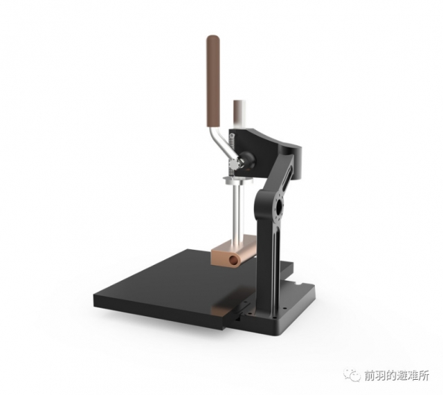

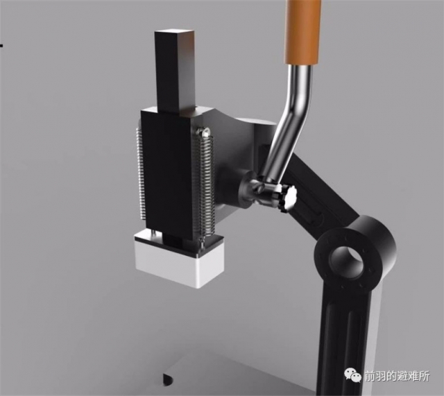

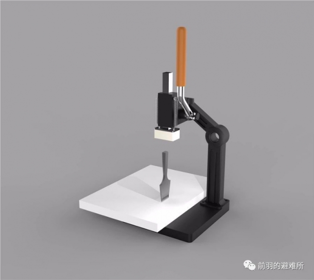

2.   下压打斩:
所谓打斩机,首要的功能是要打斩,要实现这个功能很简单。前羽使用的是单一PP块下压的方式。而市面上的打斩机,很多是夹持了斩往下压来实现的。
在这里我要强调一点,不要被所谓的定位所迷惑,就打斩而言,任何机械定位,都不如人手更有效率!
之前有皮友给我看过国外的一些打斩机,带激光定位的,且不论激光定位点的光斑大小产生的误差(斩孔套打的时候左右偏个0.5mm试试?) ,所演示的视频里面,有用法斩连续套打直线的吗?要么是随意乱打,要么就是用粗菱斩来掩饰误差。
另外,各款斩的外形倾斜度都不一样,夹持的夹具做起来费劲也很难保证斩体垂直度。如果你喜欢花2/3的时间在不停校对位置上面,可以尝试一下此类打斩机。
这里,有皮友建议加装可以调节边距的装置,我的建议是,间距规即可。加装调节装置一会导致成本上升,二是使机器显得笨重,如果曲线较多,还要不停拆装。如果有其他更好更合理的使用方式,也麻烦各位皮友向我提建议。

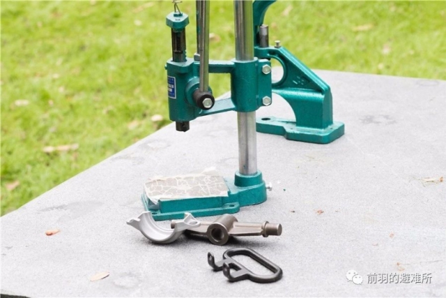

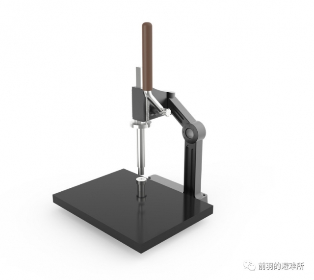

3.   四合扣安装:

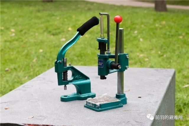

这里我使用的是THK四合扣的安装模具作为样本,同时参考了下图中左侧的普通啤酒机参数(用于安装四合扣)。根据皮友反馈,这样的设计可以同时满足国产四合扣的安装需求。
可以通过给打斩机换上四合扣安装模块来解决。
唯一的一个考虑点在于,底板上是否需要打孔来给四合扣安装模具定位?如果开了孔的话,打斩不受影响(毕竟下面还有垫板)。但是压印logo的话,必须要加一块钢板。这里问题来了,加一块带刻度的钢板用于压印logo夹具的附加,是否有必要?主要还是考虑成本的问题。

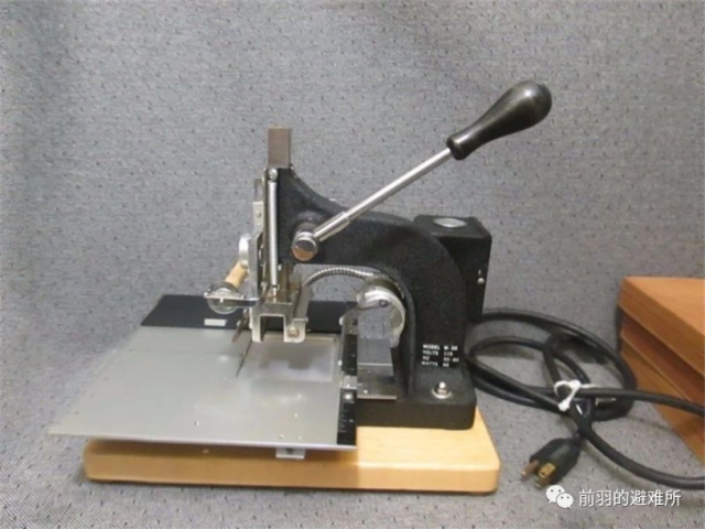

类似下图烫金机一样的刻度钢板。
此图存于电脑,不知道哪里下载来的,如有侵权,请通知本人删除,谢谢!

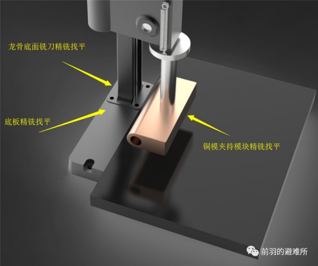

4.   压印logo:
压印logo主要要考虑上下两个面的平行问题,如果平行度不够,容易使压印出来的logo深浅不一。
所以一般粗制滥造的机器,就容易出这个问题。而前羽的机器采用了数控加工,重要工件都用数控铣刀铣平,避免了绝对误差和装配误差。
如图中所示,压印logo必须保证上下两个平面平行度。

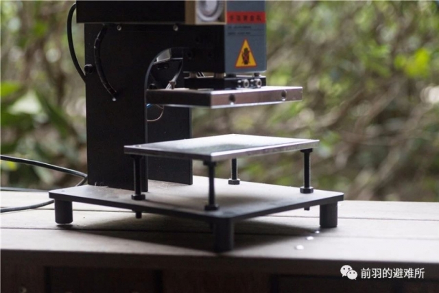

普通的机器,由于装配精度差,无法保证平行度,故采用四柱升降的结构,调试非常繁琐,需要不停测试。
前羽的机器在各个装配环节,都采用数控铣刀铣平,保证精度,避免误差逐级放大。如下图中箭头所示的几个部分。
为了避免有人非要用脸盆大的模具来压,说你这压出来力道不够边缘不够清晰。压印效果会在发售前说明极限范围。

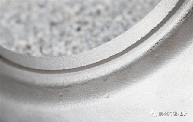

表面处理
我个人对于表面处理还是非常看重的,粗糙的表面处理会让我连动手的兴趣都没有。
我拿了几个样品和市面上现有的铸件对比下细节:
这是两者的大小对比

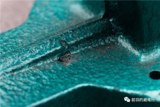

这是市面上普通打斩机的表面,各种问题:孔洞、倒角缺失、颗粒粗大、合模线明显、转角处各种粗糙等。

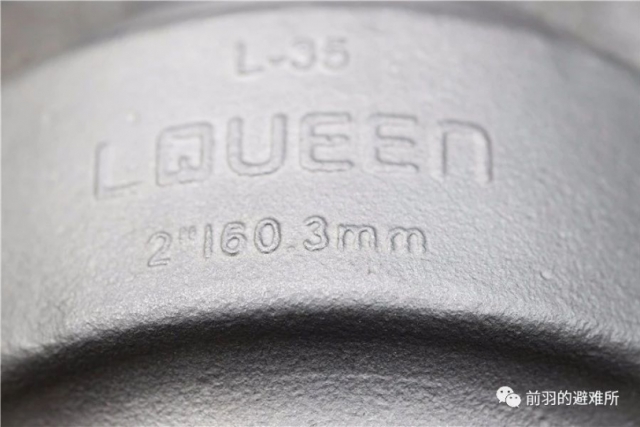

这是第一次做的样品表面,其实已经可以了,但是还是被否了。
又换了工艺做第二次样品表面。可以见到如此细小且凸起的字,边缘也非常清晰。
线条棱线也基本没有损失。我一直认为,犀利的线条代表着金属产品的精神气。
注:后续不锈钢版本将使用直接铸造喷丸的工艺,碳钢版本将在喷丸后加以镀锌防锈。

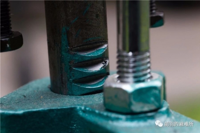

零部件精度是否足够高,是影响操作手感的重要因素。打个简单的比喻,赛车手用的自行车和链条生锈了的自行车,蹬起来的感觉自然是不一样的。

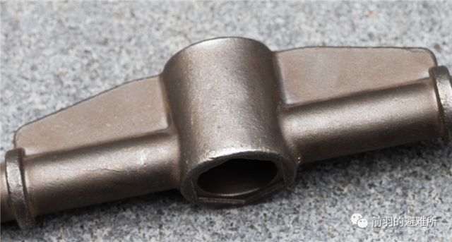

且看市面上常见的打斩机的齿条加工细节。
