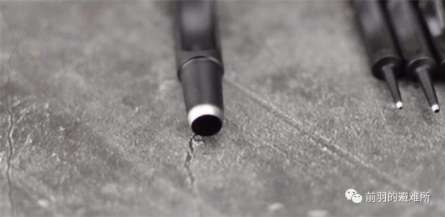

市面上已经有批量生产的品牌冲子,我做冲子成本必然很高,所以取了个巧,买了一批品牌冲子,磨除logo,镀钛防锈,再进行刃口抛光。通过改良,用少量的代价将产品的品质提升了一大截。真正做一些想玩家之所想,低价又好用的东西。
这个品牌冲子有点倔,以前我低价卖的时候还投诉我,让我受到处罚了。所以这次还特意把它的logo磨去,多费了点周章。
简单地说,就是进行了镀钛防锈处理,打磨了刃口更锋利,同时冲口外侧进行了抛光,拔起来更轻松(镀钛后如不打磨,表面光洁度不够,拔起来阻力太大,必须要再抛光)。

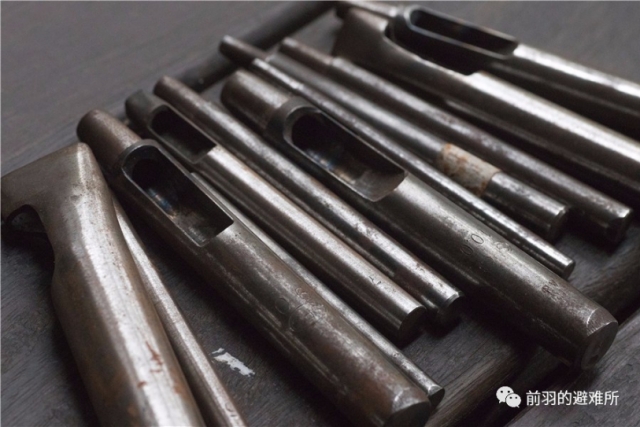

不防锈的冲子容易生锈

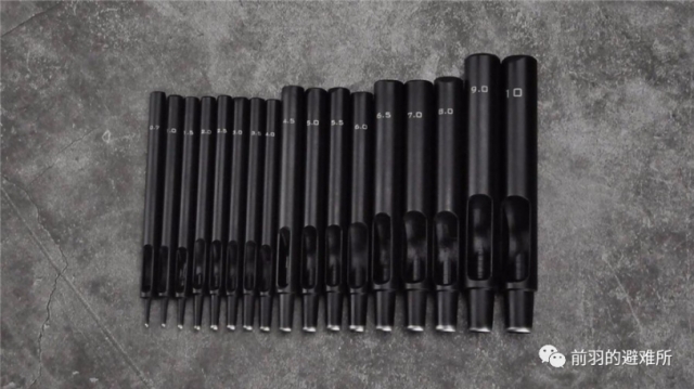

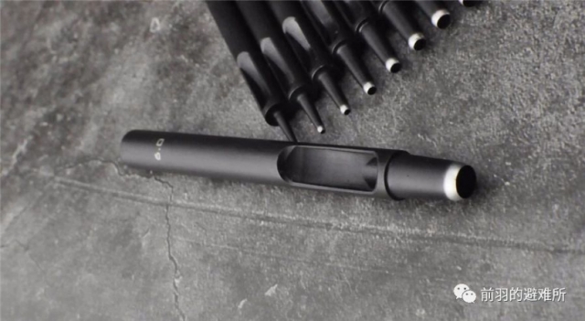

产品优点
1.   外表面镀钛处理,防锈能力出色,比发黑的效果更好;
2.   整体冲口经过精细打磨,锋利整齐,外表光洁;
3.   冲口外侧部分经过抛光,冲孔后能轻松拔下;
4.   淬火工艺较好,硬度较高,能轻松在厚皮革上打孔。
5.   黑底白字,标号更清晰。生锈了的spc冲子上面要辨认标号的痛苦都懂的。

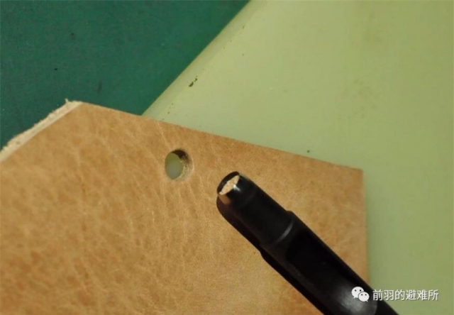

使用注意点

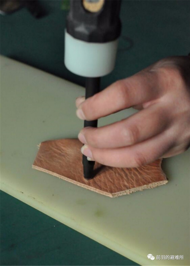

1.   本品只适用于皮革打孔,请勿使用于塑料、金属等材质上;
2.   冲子的冲口较为锋利,打冲子时必须加上垫板,尼龙板/PP板/聚氨酯板都可以,甚至木板都行;
3. 本店所售的打斩垫板,以及切割垫板,均可用作冲子垫板;
4. 请务必扶正冲子再进行捶打,以防止冲口受力不均而受损;
5. 遵循由轻及重的原则,逐步加大捶打力量;薄皮很容易冲透,厚皮容易因为力道太大而冲入垫板,导致冲口变钝,也会很难拔出。

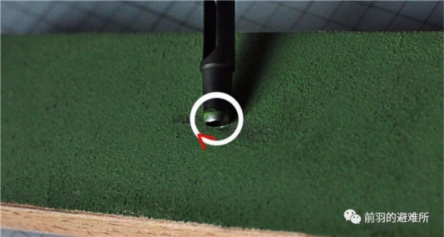

打磨方法
冲子用久了也会钝,需要进行打磨,打磨方法可以用砂纸或者青棒荡刀。
1.   使用砂纸
找一块废皮料垫在下面,上方铺一张1000目或者2000目的砂纸。找好研磨角度后转圈研磨。

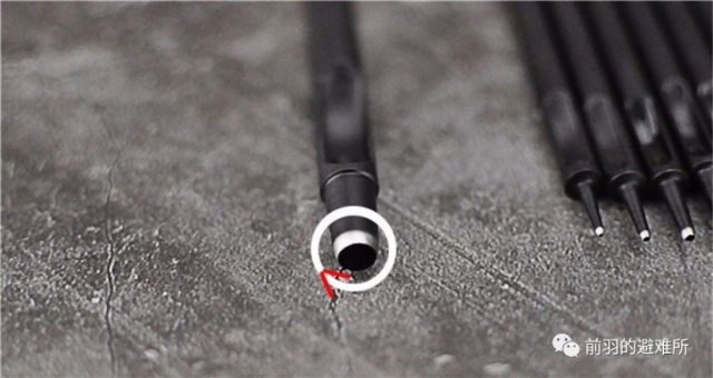

2.   使用青棒
青棒相当于冲头在荡刀板上转圈研磨即可,冲子为碳钢材质,用青棒荡即可恢复锋利。
