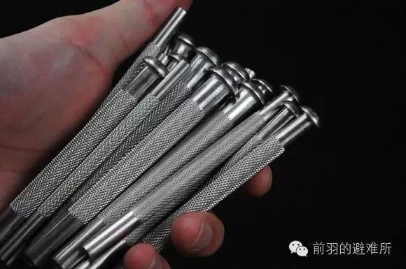

经常在ins上面看其他国家的皮雕作品,其中有很多自制印花都非常有创意,国内由于没有专业的厂家来生产滚花棍子,所以很多都是用的304不锈钢棍子或者螺栓自制。
此款相对于不锈钢棍子或者螺栓,有以下几个优点:
1. 手感舒适,带滚花增加摩擦;螺栓的螺纹很硌手,而不锈钢棍太滑手了;
2. 304不锈钢材质,优于SK印花,耐用性与巴里金一样;
3. 8mm,10mm直径的棍子带头部,可以DIY一些大一点的印花;
4. 滚花棍子整体抛光,非Craft和SK的廉价电镀,不会剥落,抛光效果与巴里金持平(有过巴里金的兄弟们应该知道其中有些印花,滚花上面黄黄的加工氧化痕迹都没去除掉)

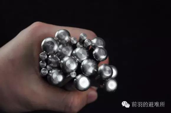

参数说明
整体参数如下图所示,注意头部在加工的时候被加工商自作主张多做了个倒角,有点可惜,有些太大的印花就D不了了。但是大多数的印花还是没有问题。
不用担心自己DIY不了,304不锈钢硬度是HRC20+,硬度对于敲打印花是足够了,但是打磨起来比较方便的,下面有打磨步骤说明。
