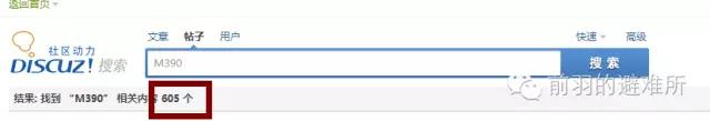

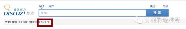

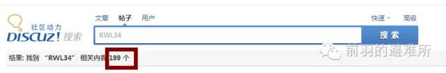

国内最专业的刀友论坛上面M390和RWL34的搜索量对比(你要知道RWL34比M390早出来好几年!M390也就是最近才崛起的)
