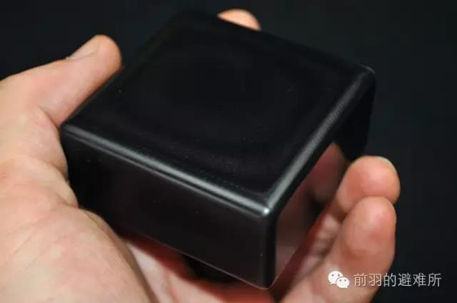

6cm见方的打磨块重量为267g,远超木头的重量,至少为1.5倍以上。
再发一下倒角的细节
