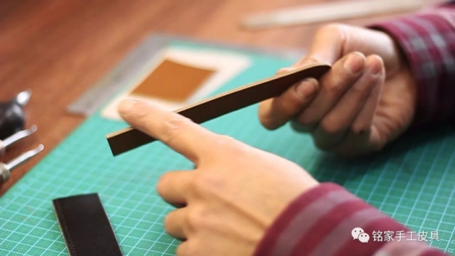

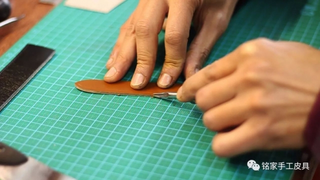

1.首先,在裁皮时要裁出平整的切面。如果切面不平整,那就意味着在打磨的时间上会白白耗费更多的时间。

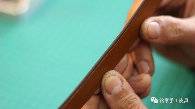

2.裁出平整的切面后,对倒角进行修饰。

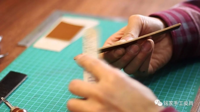

3.接着选用100-200目砂纸打磨,由外边缘向内打磨,使倒角弧度过渡自然。这样打磨让边缘形成一个浅弧形,在前期就做好切面的塑性。切面打磨起一点细绒(皮质纤维),这样上边油更加紧实,不易脱落。

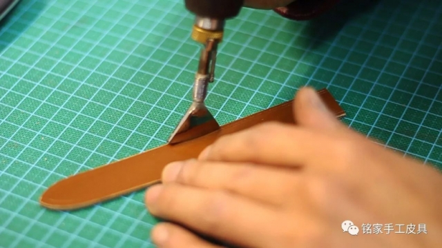

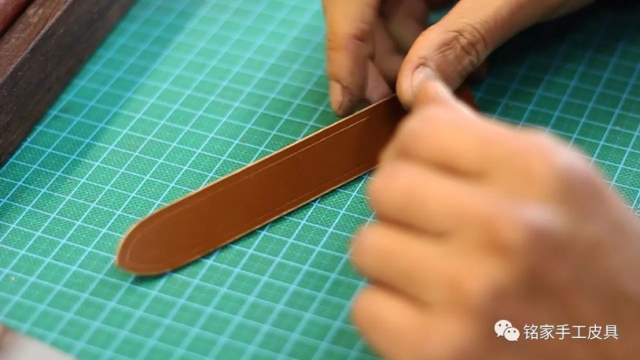

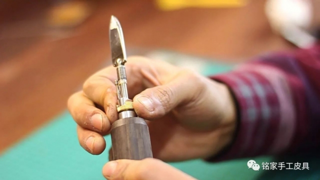

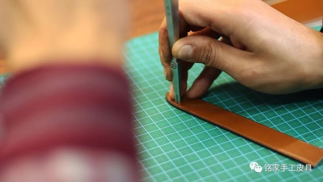

4.打磨好之后,先选用F3.5(3mm)烫打斩定位线。
5.接着搭配用G2(2mm)烫圆润饱满的装饰线,双面都进行弧线压脚,使得整个弧形得到一个塑形的效果。
PS:这里选用的F3.5(3mm)+G2(2mm)的搭配,打斩时是打在定位线上(视频中演示为此种搭配)
另一种则是选用F4(3.5mm)烫打斩定位线,搭配使用G2(2mm)烫圆润饱满的装饰线,这种搭配打斩时打在定位线与装饰线的中间,靠近定位线的一边,效果出来能够看到定位线和装饰线两条线。(视频中未做演示,期待皮友们的展示)

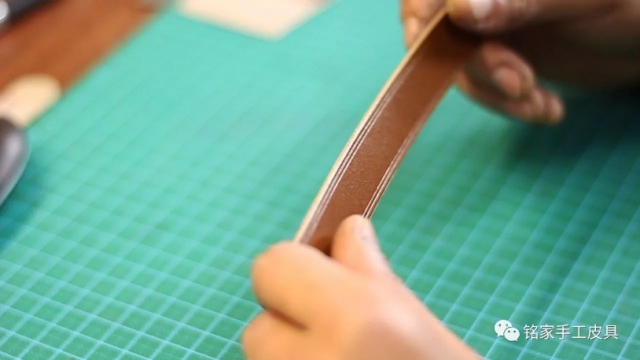

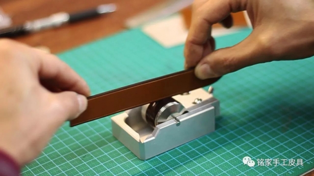

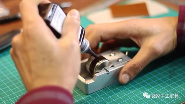

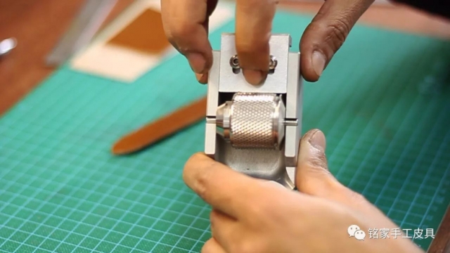

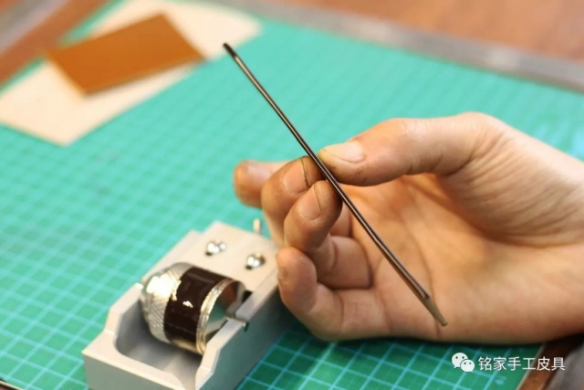

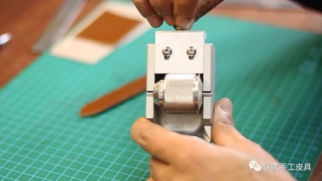

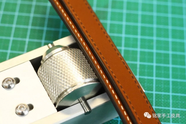

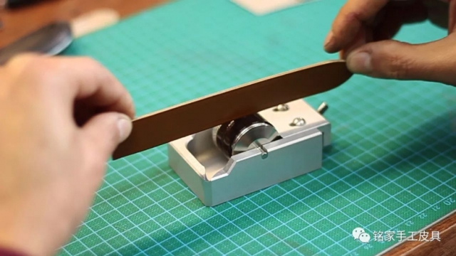

6.接着就可以上第一道边油了,我们选用边油盒来上边油。先调整边油盒缝隙,再一边滚动手滚一边倒上可烫边油。上边油时要顺着一个方向移动,移动时可稍微倾斜让边油更贴合打磨好的切面。
7.上好第一道边油需要静置晾干,待边油完全干透才可以进行下一步骤。(芬尼斯可烫边油常温下冬季大约3-4小时干透,夏季1-2小时干透)

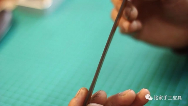

8.第一道边油干透后摸上去还有细小的气泡,一般情况下中间会有一道两层皮粘合的分界线。

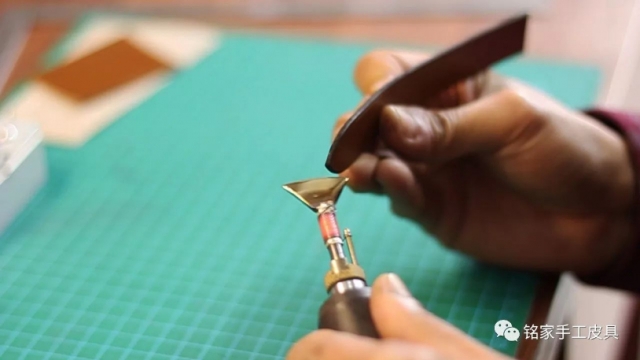

9.这时选用S0.5进行烫边油。先烫中间的分界线,将其烫平整,直至看不见。再由外边缘向中间烫,塑性出过渡圆润的边缘。
10.接着上第二道边油,上完后同样静置晾干。(芬尼斯可烫边油常温下冬季约3-4小时干透,夏季约1-2小时干透)待第二道边油干透后,基本上就已经形成了圆润饱满的油边了。

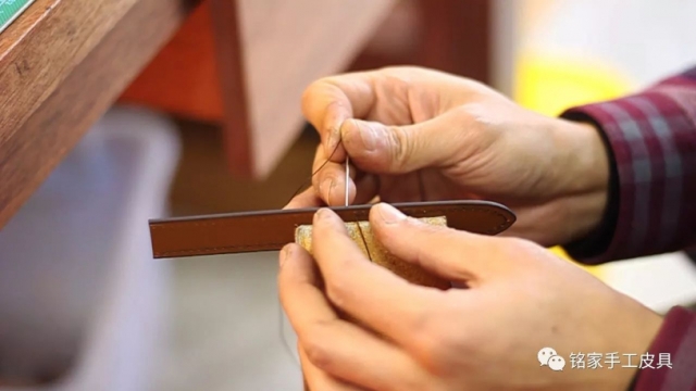

11.边油干透后就可以进行打斩、缝线了。

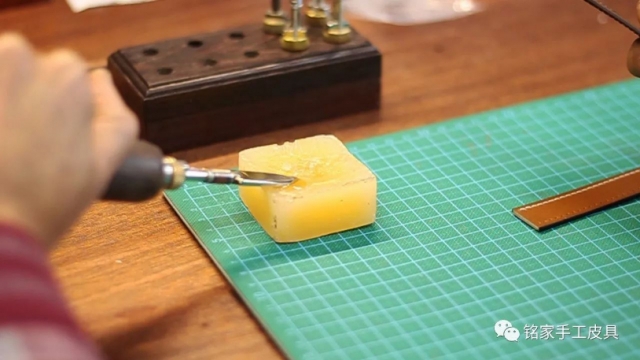

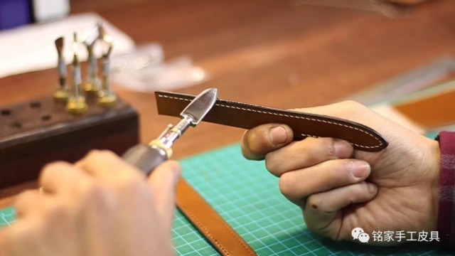

12.缝线完毕后就可以用剑型烫蜡刀烫蜡。烫蜡能够使蜡与边油更好的融合,也能够保护边油,达到防水的效果。

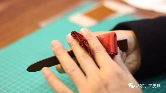

13.最后选用细腻柔软的纯棉布进行抛光。(眼镜布意外的好用)

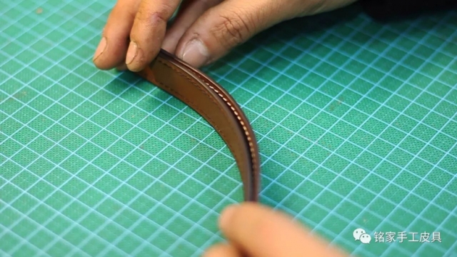

这样就大功告成啦,来欣赏一下圆润饱满的边油效果吧!
