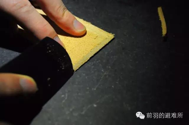

整体削薄
可以逐层削薄,刀正对手容易伤手,除非手法熟练+刀足够锋利,刀足够锋利就不需要用很大劲,刀头会比较容易控制方向。
怕伤手的也可以这么削
最后把接续面统一铲一下
