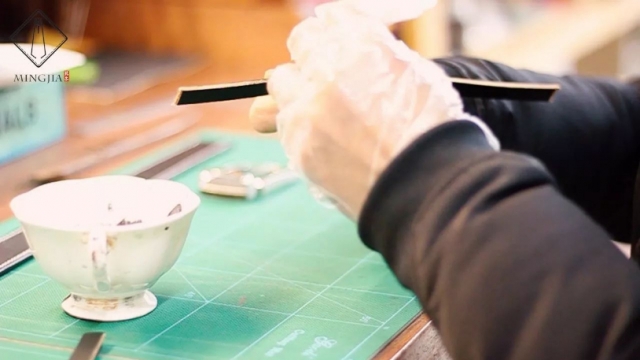

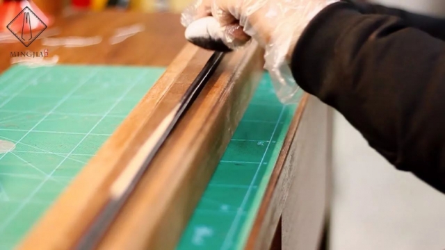

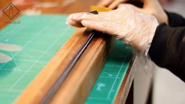

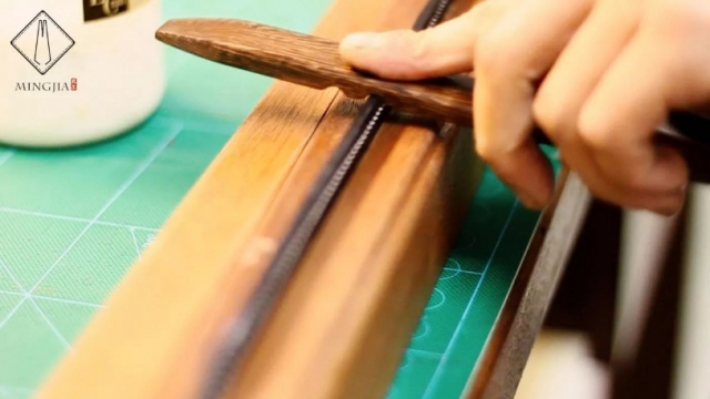

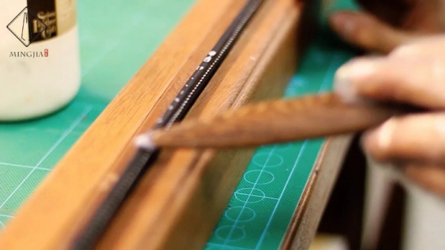

1、首先将皮带固定在卧式手缝木夹上,蘸取染料将皮带边染色,染色后用砂纸打磨皮带边缘。接着再蘸取染料染色然后砂纸打磨,重复1-2遍。

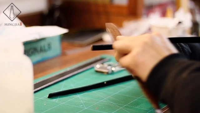

2、用打磨棒蘸取床面处理剂点涂在染色好的皮带边,然后用打磨棒仔细打磨抛光。

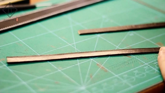

3、接着依照上篇的步骤制作一条细长的皮料条,用于制作皮带环。皮带环只需两层皮料粘合,无需二层植鞣。

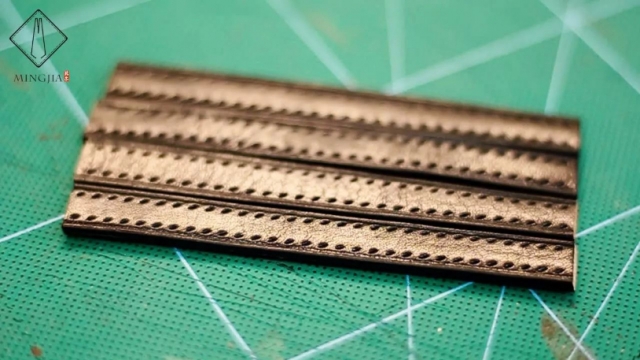

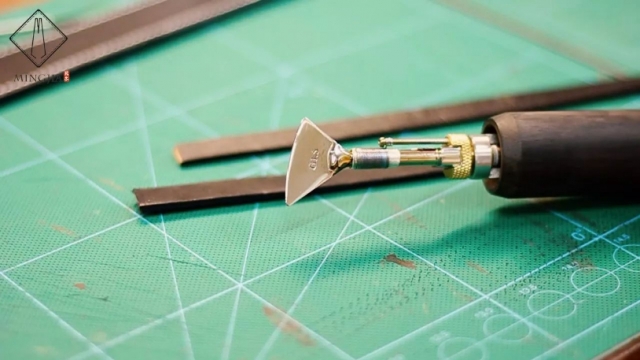

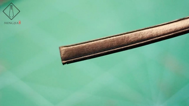

4、选用G1.5烫头给制作好的皮料条烫装饰线。
5、烫好装饰线后皮料条更为立体美观。

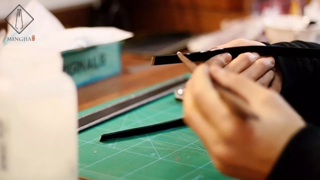

6、蘸取染料将皮料条边染色,染色后用砂纸打磨边缘。接着再蘸取染料染色然后砂纸打磨,重复1-2遍。
7、使用打磨棒蘸取床面处理剂涂抹在皮料边上,用打磨棒打磨抛光。

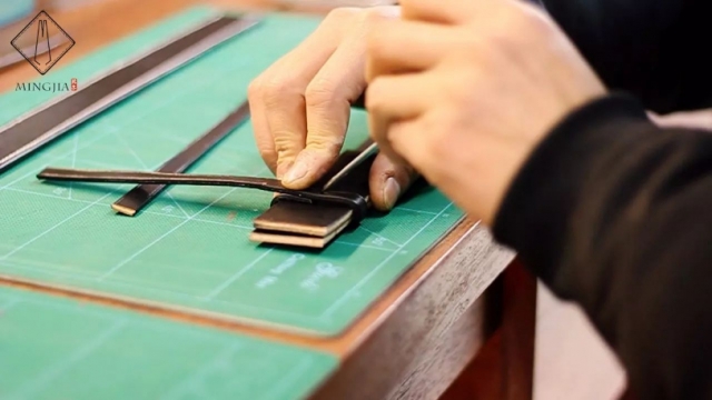

8、然后将皮料条缠绕在与皮带同样宽度和厚度的两层皮料上,做好标记再裁切。

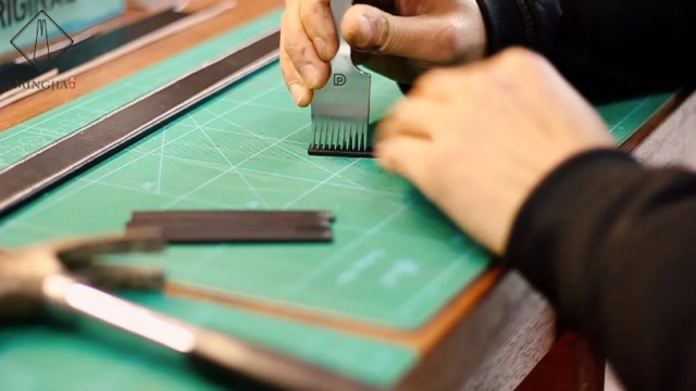

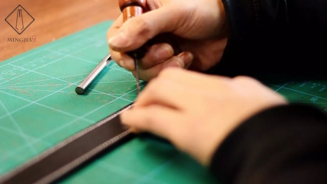

9、裁切好之后就可以打斩啦,打斩时要打在装饰线内侧。

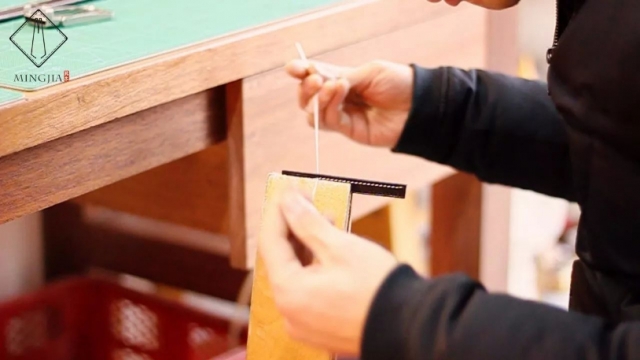

10、缝线时可以用回传统的手缝木夹。

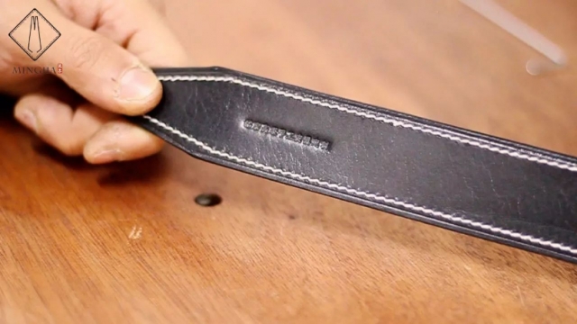

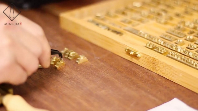

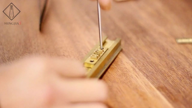

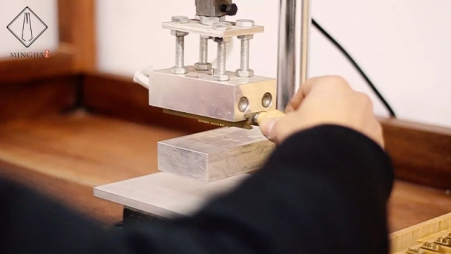

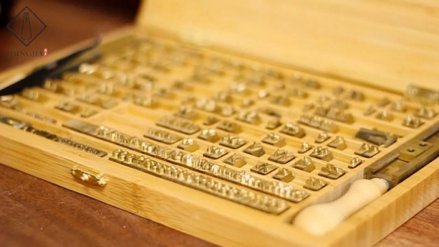

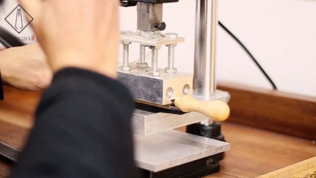

11、缝线完毕后要给皮带印上专属标识。使用镊子夹取铜模。

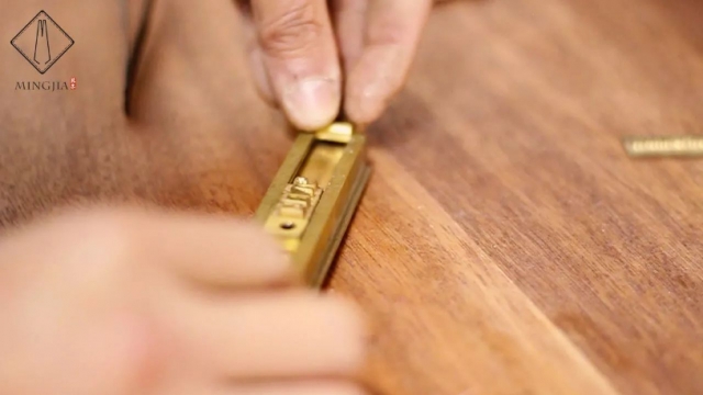

12、将铜模按顺序安装好。安装时要注意文字的正反,可以在废皮料上先试印,以防出错。
13、将铜模安装到烫金机上,等待温度达到指定温度后就可以烫印标识。烫印时等待十秒效果更佳,烫印多个标识时要注意位置,避免烫印歪斜错位。
14、烫印完成。
15、接着在皮带内侧烫印上logo

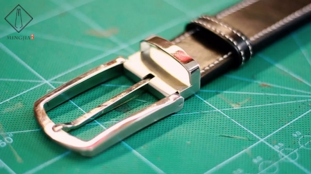

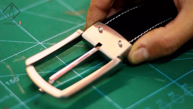

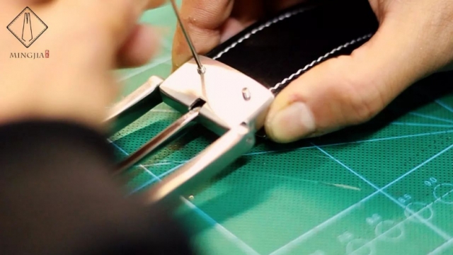

16、安装上皮带扣头和皮带环。

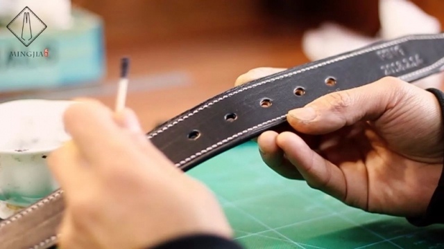

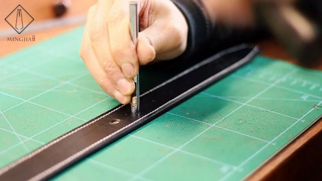

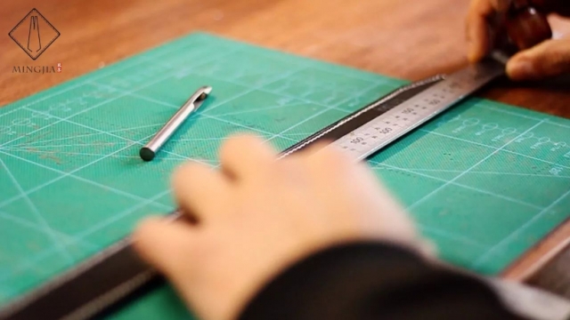

17、标记打孔位打孔,孔间距2.5cm。
18、打好孔后使用棉签蘸取染料将孔内侧染色。注意染色时染料不要触碰到皮带表面。

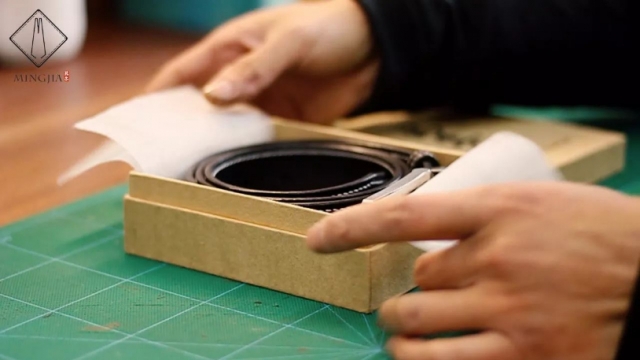

19、最后将制作好的皮带装进礼盒里,等待收到它的人开启吧。
