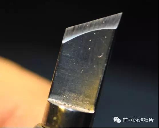

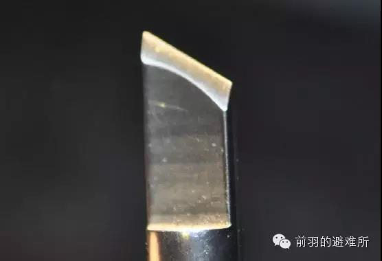

磨刀石的好处是:便宜,磨削力强(同等目数下),磨出的面是平面。比如旋转刻刀头在磨刀石上面磨出的平面应该是下面这个状态

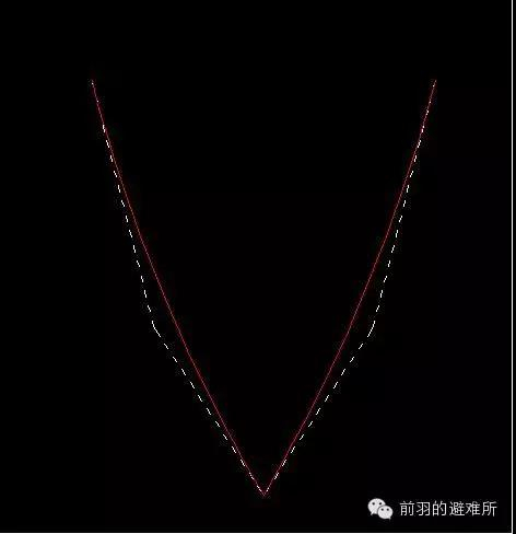

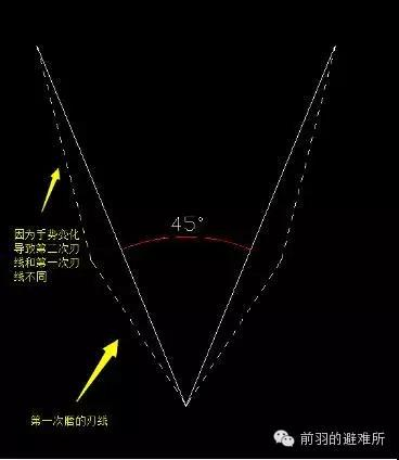

但是坏处也很明显,就是手不稳的人,很容易因为手势变化,而使刀头研磨角度变化,从而磨出下图中虚线的状况。不要以为这是新手会犯的错误,实际上,因为旋转刻刀刀头的刃线非常细,所以出现这样情况的概率还是很大的。多次出现这种不同刃线/刃面相交形成的棱线,会极大地削弱刀头的锋利度和保持性,甚至导致无法使用。

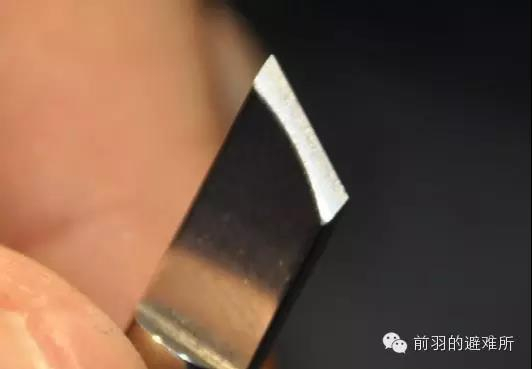

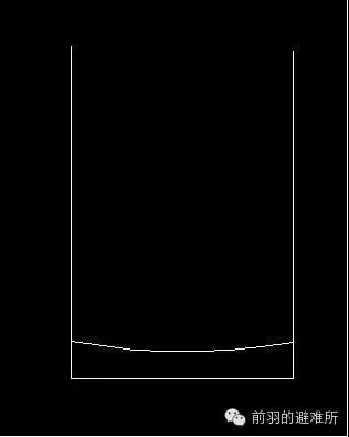

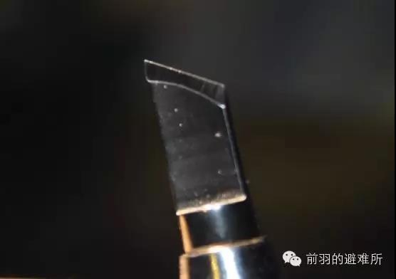

像上图这样磨出的棱线,可以用砂纸进行修复。因为砂纸本身也有一定的柔软度,所以垫在大理石平台上面,磨出来的面,是略带弧度的。这会对新手提供帮助,将之前磨出来的棱线重新磨成微弧度。这种微弧面和平面刃在旋转刻刀头上面使用的时候,人感官上的差别可以忽略不计,如下图所示。
我们看到,砂纸可以将磨得坑坑洼洼的刃面修复成一个微弧面。

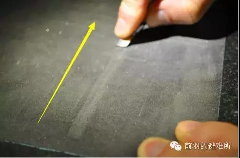

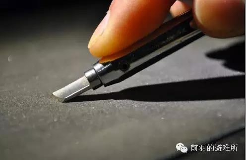

我虽然买了定角磨刀器,但是仍然偏爱手磨。先在大理石平台上面放上一张180目的砂纸,刀头装入旋转刻刀,保持固定姿势,目光视线与砂纸齐平(方便观察磨刀角度)。

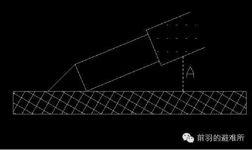

因为旋转刻刀头的刃线很短,所以要贴合砂纸磨很不容易,我的经验是,在旋转刻刀刀身上面找一个点,保持这个点与大理石平台水平面的高度大致一致,这样磨出来的刀头刃线,绝对可以保证正常使用。
图示说明,即拖刀头时保持记号点到底部的距离A始终不变。
眼睛看过去应该是这样的:
然后刀头在砂纸上拉,千万不要做一推一拉的动作,刃角容易变。

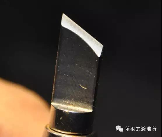

180目磨完,刀刃是这样的,上面有很多粗划痕,影响锋利度和保持性。

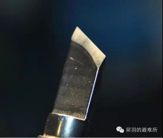

然后是400目,这里手抖了一下,在靠近刀刃处磨出了一条棱线,需要重返240目修正后,再用400目打磨
400目打磨完的效果,划痕已经变细了

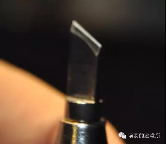

3000目效果图拍糊了,不过可以看到已经呈现镜面效果。
也可以用青棒再荡刀荡一下(但是青棒荡出来的不是镜面而是雾面效果,这是由于两种磨料磨出的划痕不同造成镜面反射和漫反射的差别,当然在光洁程度上面,是差不多的。这个后续文章会细说)
刀头荡成雾面效果,镜面反光消除

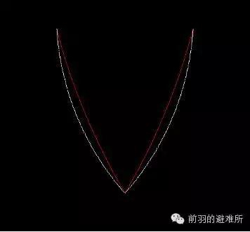

如果新手实在是用这个方法也没法磨好,那么退而求其次,可以在砂纸下面垫一本硬书皮的书,这样砂纸底下的形变量会比较大,磨出来的弧度会稍微大一些。但是勉强还能用。
如图,红色刃线是大理石平台上垫砂纸磨出来的效果,白色刃线是硬皮书上面垫砂纸磨出来的效果

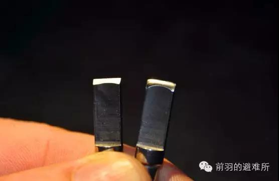

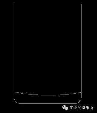

但是我不建议在砂纸下面垫鼠标垫来磨旋转刻刀头,这样会导致两侧刃角磨圆了,比如正常磨出来,刻刀刀头的正面是这样的
鼠标垫上面垫砂纸,最后会磨成这样。容易造成刀线起始切割时的不畅
特意磨了一个给大家示意一下,左边是初始未抛光状态,右侧是鼠标垫上面垫砂纸抛光至7000目的状态,边角已被磨圆,不知道刻修饰刀线的时候会不会更好一些。

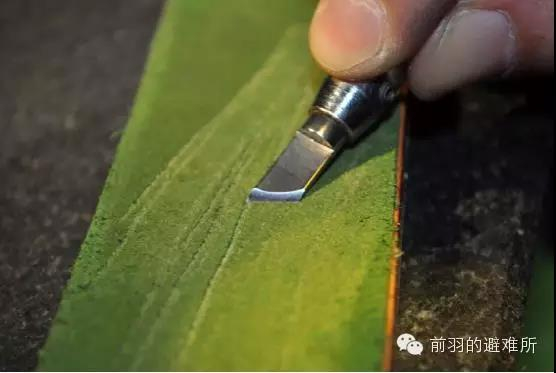

刀刃的保持性,和材料本身,还有表面研磨质量密切相关。
如果是400目开刃未经抛光的刀头,荡刀是比较累人的,而且不容易荡锋利,因为400目磨料留下的粗划痕没法被荡干净。所以我强烈建议每个刀头抛光至2000~3000目,这样荡刀也会轻松很多。
一般可以在青棒上荡刀,具体荡多少次,可以视使用者习惯而定。如果有人嫌荡刀速度慢的话,也可以用低目数的研磨膏/砂纸先荡一下(低目数的磨料磨削力强一点),再上高目数的磨料(抛光用,提升研磨质量)。

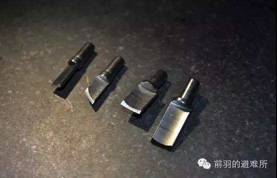

有些朋友习惯大刀头短一些,可以减少弧线上的偏转,或者雕人物动物的时候细节需要用斜刀头,这些都可以自己改制。
改制无非是出大型,再开刃。
我一般是使用小型砂带机磨刀头外形并粗开刃,如下图中中间两个刀头,是准备改为斜刀头和短刀头,刚在小砂带机上磨好的状态,等待后续打磨抛光。
然后,按刀头抛光的顺序,180目开始依次上升,注意刀刃两侧对称度即可。
没有电动工具的,只能用金钢锉修大形,也可以发过来我帮着磨出形状。开刃可以直接从80目开始依次上升。

2个刀头改大形+粗开刃12分钟,每个刀头抛光耗时大约在15~30分钟。
