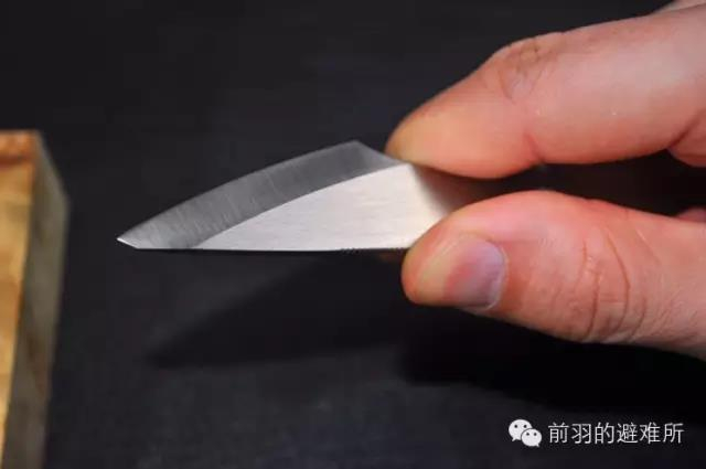

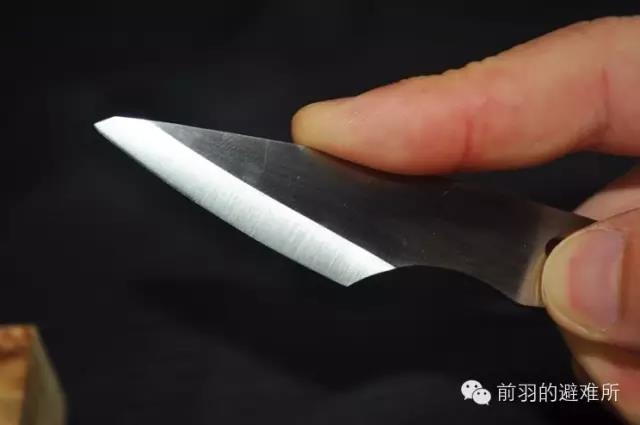

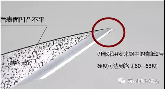

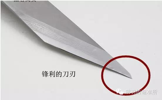

先看一下日式工具刀的刀尖,不得不承认日本人在这方面还是动了很多心思的。大多数的刀尖都做了一个下压。这是为什么呢?

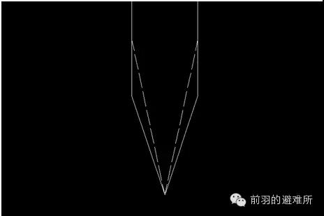

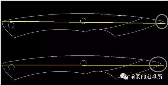

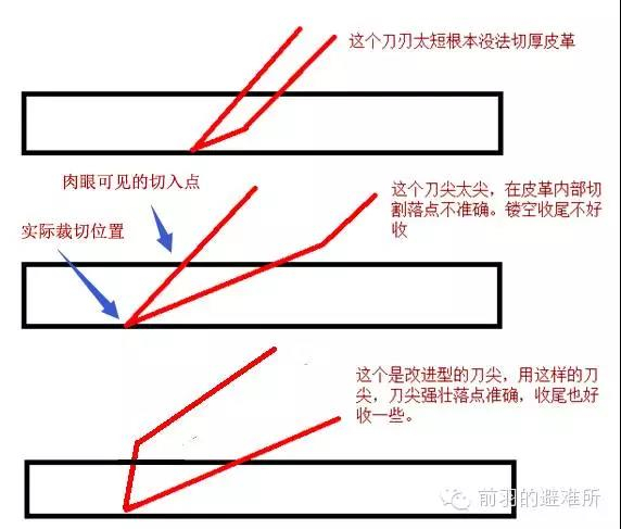

落点准确是一个比较难以描述的概念,我在之前自己企鹅群里曾经和大家解释过,画了两张简图。不是专业绘图人员,见笑了。
从图中可以看出,如果刀尖过于尖锐,在刺入牛皮后,你在牛皮表面见到的切割起点,并不是刀尖开始切割的起点,这样容易造成切割不准确。刀尖下压可以有效减轻这一情况。当然如果做成菜刀那样方头的形制,一是不美观,第二个用起来也不方便。

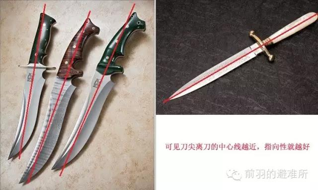

说到落点准确我必须说一下指向性的问题。双刃等刀具,主要是为了进行格斗,刺入敌方身体。设计成左右对称的形制,将刀尖刺入是不是会更方便准确?对比下图两把刀具应该能更加方便大家理解。
工具刀刀尖做一个下压,也能有效提高刀尖的指向性。见图
所以手工皮具一体笔刀的刀尖,必须要做一个下压。做了下压是不是不够漂亮了?逼格不够了?这取决于是想实用还是装饰。

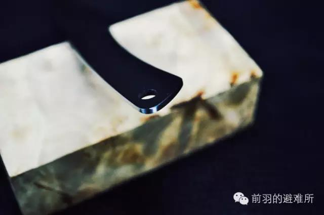

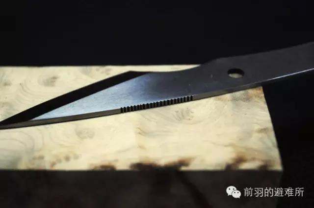

2. 切割过程中不偏转
这一点,我主要是针对目前笔刀中的单边开刃所提的。裁皮刀单边开刃,但是因为属于手握式,比较好发力,且刃比较宽,所以比较稳。
而使用方式的不同决定了单边刃不适合用于笔刀上面。笔刀的刀刃与皮面的实际接触面较小,故受到的阻力相对较大,单边刃就容易裁切不直,若刀刃不够锋利就更是雪上加霜。
看这个小刀头,不刃线过短无法切割厚皮子,而且在切割过程中就非常容易发生偏转。
为什么加工商愿意使用单边开刃,因为加工起来成本低麻烦少,不用考虑两边开V面对称性的问题。

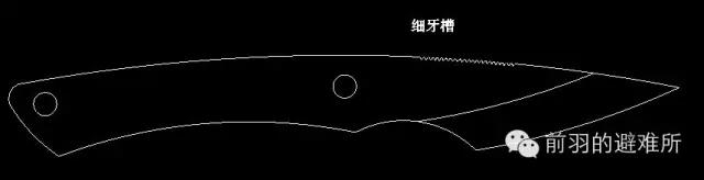

改变开刃角度最有效的方法就是增加打磨量,按下图虚线中所示,提高腰线高度。
刃口研磨质量,我推荐用研磨膏或者青棒,去除或者减轻刃面的划痕,增加其锋利度。

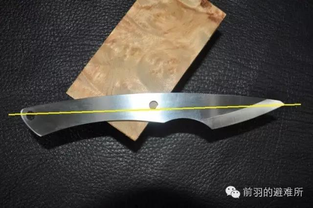

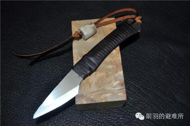

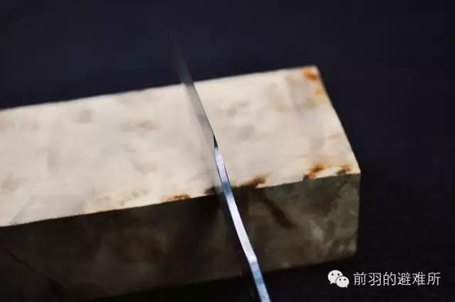

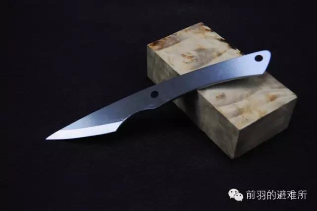

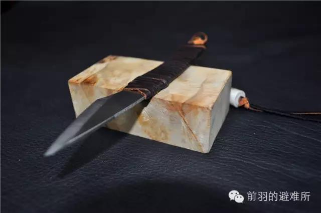

新开发的两款一体笔刀,完全遵循上述理念进行设计生产,以B款为例(产品正在不断改良中)

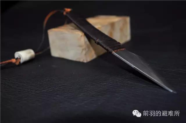

采用弓背设计,并在刀尖上进行下压打磨,使得刀尖及其接近中心线位置,指向性非常好。

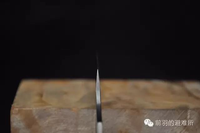

长刃线,两边开V后一次开刃,解决了单边刃容易偏转的问题。
为了提升手感,后续将用2.5mm厚度钢料,这样开刃腰线需要大幅度提高才能形成更小的刃角,增加了很多打磨量,但是是值得的。
周身倒角,外形圆润,手感更舒适

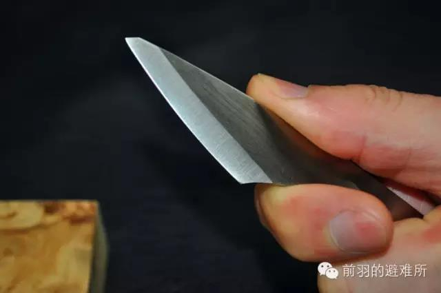

食指处指槽设计,握持感提升
背部止滑槽设计,防滑防脱手,有效降低使用疲劳感。
多种持握方式,可切可削
刀身上开有2个孔,可以缠绑伞绳或者皮绳。

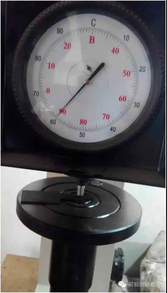

热处理采用工艺:真空热处理+三次回火+一次深冷
钢材和热处理的关系,就好比好学生和好老师的关系,想要成为栋梁之才,缺一不可。国内很多进口钢材,并没有相应配套的热处理,热处理厂简单按照普通模具钢进行热处理,好料子也被废了!

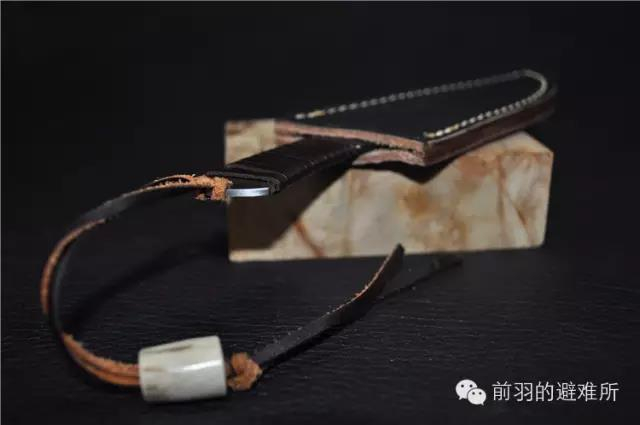

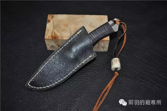

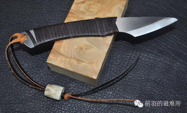

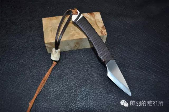

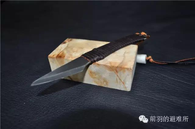

以下是缠了风马皮绳的展示

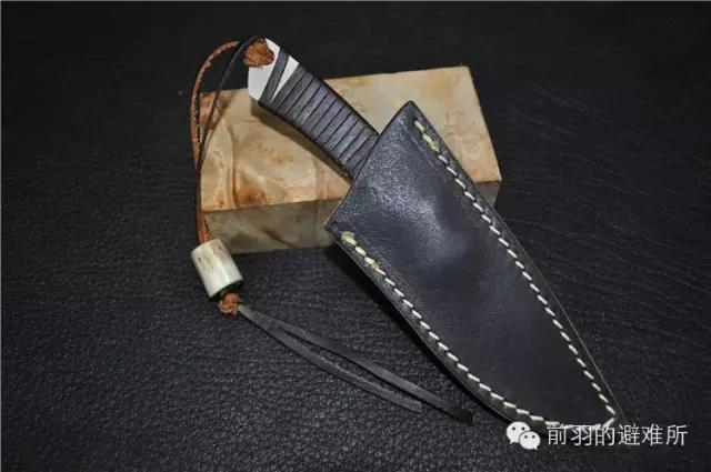

搭配风马皮鞘以及鹿角的展示
