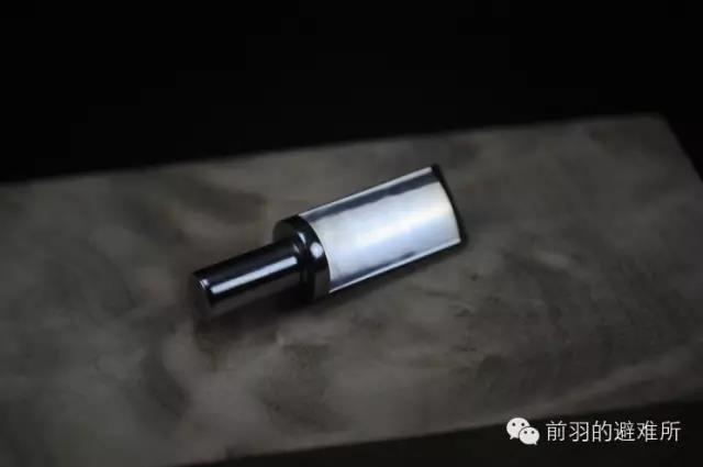

这款产品目前是完全参照巴里金通用刀头的形制,可以兼容市面上大多数的日制美制旋转刻刀刀柄。
安装刀头的圆柱,直径在5.4mm左右,是常见的尺寸。
整个刀头的参数先贴一下

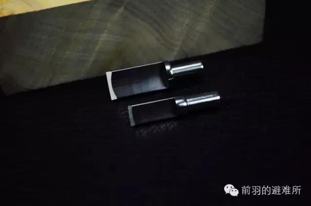

6.5mm小刀头:
宽度(最宽处)6.5mm,厚度(最厚处)1.3mm,刀柄圆柱直径5.4mm。开刃角度45度
9.5mm小刀头:
宽度(最宽处)9.5mm,厚度(最厚处)2mm,刀柄圆柱直径5.4mm。开刃角度45度

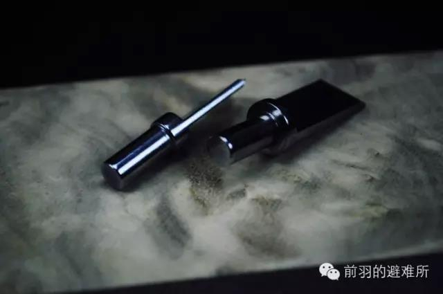

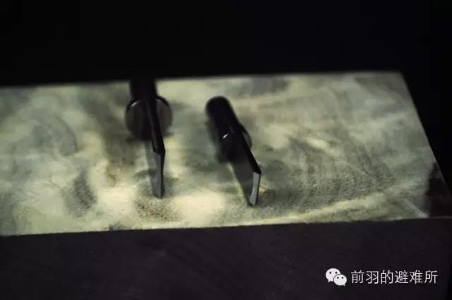

整体刀头采用凹磨后再精抛光,刀头中间做一个凹磨,刀头前端切入皮子的时候,中间段的刀刃比较薄一些,比较有利于新手在拐角的地方避免挑皮,而直刃的刀头需要注意手法。可能对于高手来说用什么刀头效果都是一样,但是这里这个细节,能做好的,我就尽量做一下吧。

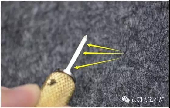

鉴于之前吐槽过巴里金的刀头做工,那我就写一下对比

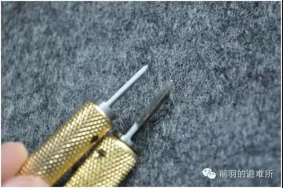

巴里金采用的高碳钢材料,容易锈,保持性一般,优点是易打磨。
这款刀头采用的是第三代粉末钢M390,铬含量20%(铬含量高于13%即为不锈钢),高防锈,高保持性,相对的也没有碳钢好打磨(用青棒荡刀会比较好,青棒的磨削力较强)。但是可有效防止制作过程中断。

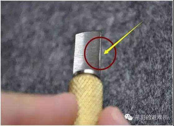

巴里金的凹磨面,拉丝打磨痕迹没有去除,表面粗糙会增大钢铁和氧气水分的接触面积,导致刀头更容易生锈,二手出的时候品相实在是寒碜。
M390旋转刻刀头,进行了精细抛光,当然中间也会有一点加工的痕迹,凹磨没有做到完全没痕迹,但已经是相当精细了。

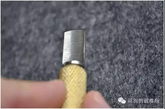

巴里金的刀头,有些细节做工还是不如人意,比如之前文章提到过的边角磕碰
比如整个刀头肉眼可见的厚薄不均匀。
比如碳钢刀头一到手就锈蚀了。
在这里我不想争论那些“这就是个粗用的货”,“不影响使用就行”等等论调。我只是觉得,作为工具生产商,这些细节,反映了一个厂商的用心程度,既然能做好为什么不做好?
请注意M390的旋转刻刀头,有更高体验追求的皮友,可以自行打磨刀头,与碳钢刀头比起来,打磨时间会略长一些,我的建议是砂纸400目,800目,1200目,2000目,3000目,荡刀头。
