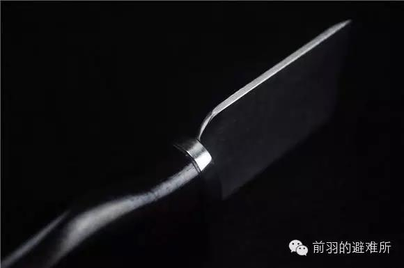

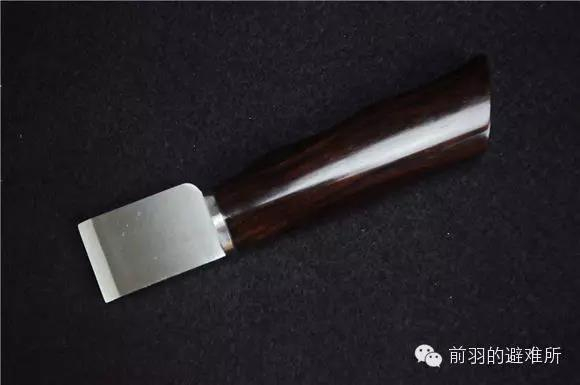

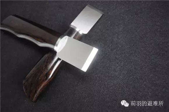

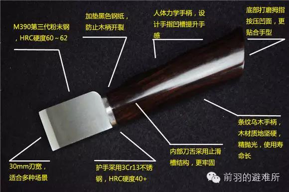

产品参数
钢材:奥地利博乐第三代粉末钢M390
硬度:HRC60~62
柄材:条纹乌木
护手材料:3Cr13不锈钢(硬度HRC 40+)
全长:155mm
刃宽:35mm
刃面长:45mm
厚度:1.55~1.8mm
重量:约80g
30mm的刃宽,足够应付各种场景
小巧的尺寸,比日式的裁皮刀更轻巧

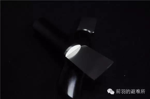

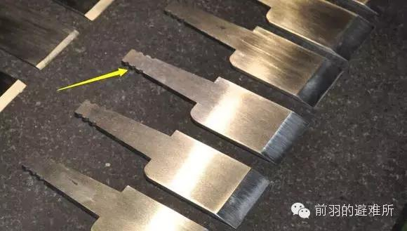

内部刀舌采用止滑槽结构。在本人户外劈砍用坏几把穿心柄的博伊刀以后,便觉得此类加强非常有必要,否则容易脱胶及松动。
此处容易硌手,故做了简单的倒角以减少手上的疲劳感。
护手采用3Cr13不锈钢并做热处理,HRC硬度达到40+,小小细节也不放过。相比之下,304不锈钢硬度只有20左右,同样也大大超过铜的硬度。
护手底部加垫黑钢纸(后续改用红钢纸加强美观度),很多人忽略了这一细节,这不仅仅是为了美观,而是因为,在极寒或者潮湿地区,木头和钢材之间,热胀冷缩及吸水率造成的形变量不同,不加钢纸手柄容易开裂。钢纸,是作为两者之间的缓冲,起到延长手柄寿命的作用

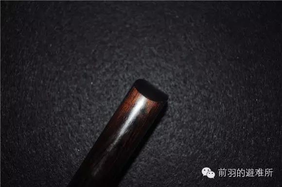

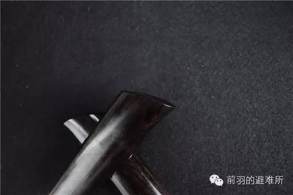

人体力学手柄,不仅侧面加了指槽,顶部也做了轻微的弧面,更贴合拇指按压
手柄精抛光,可有效减轻制作过程中,各种试剂等的污染

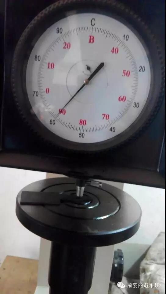

正规钢材渠道及热处理
热处理采用工艺:真空热处理+三次回火+一次深冷
钢材和热处理的关系,就好比好学生和好老师的关系,想要成为栋梁之才,缺一不可。国内很多进口钢材,并没有相应配套的热处理,热处理厂简单按照普通模具钢进行热处理,好料子也被废了!
简单地说,热处理厂一炉子可以装几百公斤,你加工几十个裁皮刀片,总重量几公斤,人家单独会开一炉吗?大部分情况是会把你和其他工件同炉热处理,热处理参数按照其他工件设置。多走访几个热处理厂就知道这个情况了,厂家总是趋利的,不会为少量工件单独热处理,别说关系好什么的,关系再好也不会做亏本的买卖,不然他厂子怎么维持下去!
更不用说粉末钢的热处理,大多数普通小厂没法做了。
所以,要选原厂的热处理,才最有保障!
