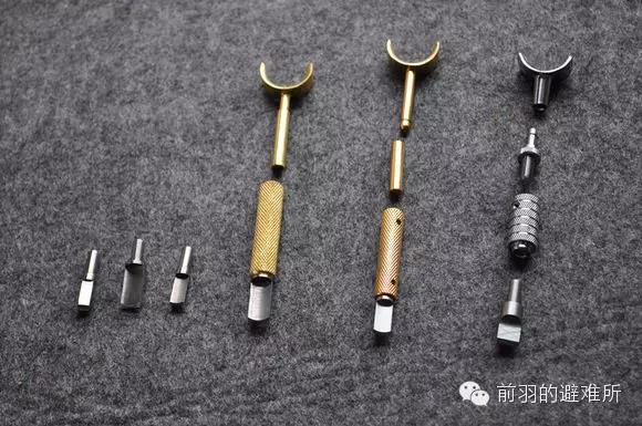

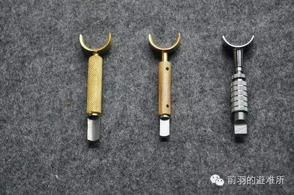

今天的主角是:某工坊9mm直径谢里丹风格旋转刻刀,Craft直径13mm的8108旋转刻刀,巴里金直径11mm黄铜旋转刻刀。
文章共分三部分,分别为:
1. 旋转性能的比较分析
2. 刻刀头的比较分析
3. 整体做工的分析

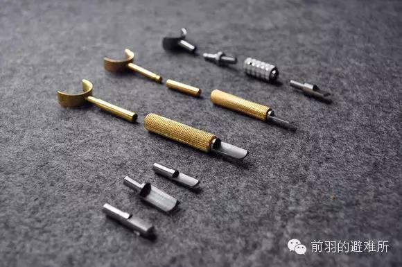

先来张全家福吧,左起分别为巴里金,某工坊,Craft
拆解图

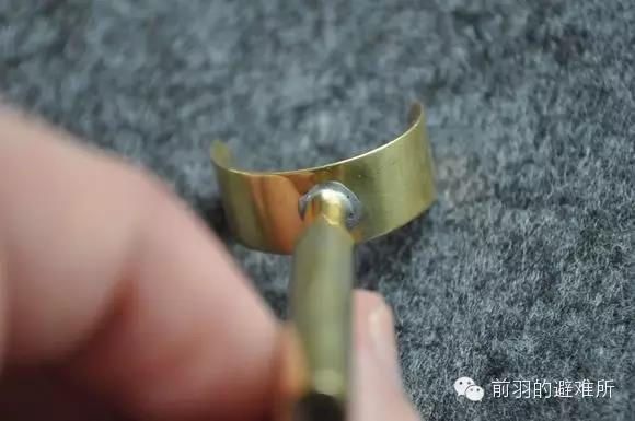

这要从整体的结构说起,

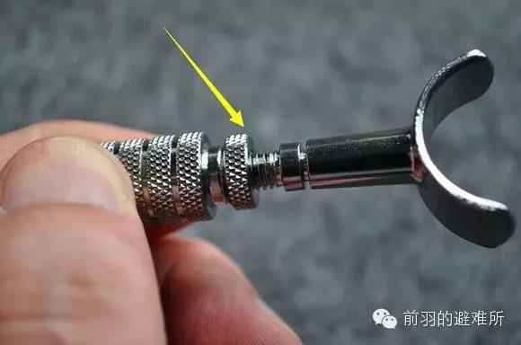

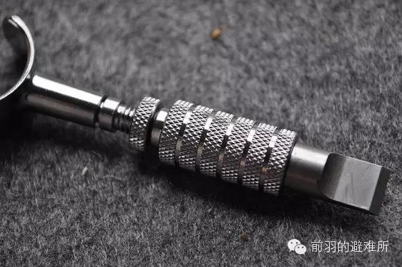

Craft的结构细节
这个部件是用来调节旋转刻刀高度的,但我感觉用处不大。
旋转顺滑度的关键结构,主要还是靠嵌套在U型柄里面
但是,请注意!Craft的顺滑度好是有代价的,就是连接杆和U型柄之间的缝隙太大了!随手把刻刀放到哪里都会有叮呤哐啷的声音,而且U型柄装在连接杆上后,会晃动。这样手感就很不好,你手指发出的力,比较不好定位,这个请大家自行脑补一下。
刀头是直接一个平面开了刃,这个结构设计不如巴里金和某工坊,后面会讲到。

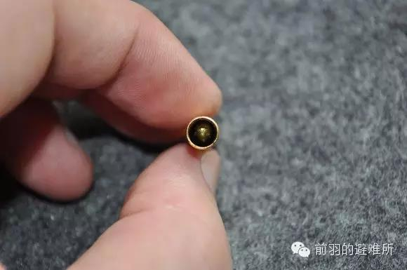

其次是巴里金,但是内部结构被密封住了,但是基本可以想象内部的结构和国产的是一样的。

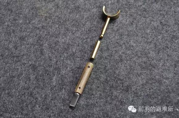

国产某工坊的旋转刻刀
之前看老约翰论坛有一篇帖子,说国产旋转刻刀在这个部位,因为长时间和珠子摩擦,导致容易磨损而报废。我用得少,没有用废过国产旋转刻刀,求证!

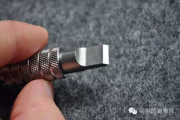

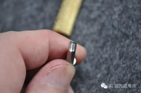

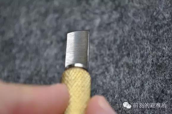

这是Craft的扁平刀头
这是巴里金的内凹刀头
如果这两张图看得不是很清楚的话,可以看下刀头的俯视图
Craft的刀头刃区部分,是一条平直均匀的刃线,而巴里金的刀头刃区部分,是带内凹的不均匀刃线。
本人摄影渣技术,第二张巴里金的照片拍得不够清晰,不过有国产某工坊和巴里金的可以看一下手里的工具。
这里,我认为巴里金刀头优于Craft刀头的原因,一个,是因为加工的难度更高,第二个,是使切割皮子更容易。主要表现在下面三点:
1. Craft的旋转刻刀,在皮子上雕刻时,如果想要尾部曲线更细的话,必须抬高旋转刻刀的刃区,减少刀头后半部分与皮子的接触面积,以达到尾部曲线变细的效果。而巴里金的刀头,由于做了内凹效果,刃区的中部,比刃区前部更薄,切出来的刀线也更细,就很容易使尾部曲线变细。
示意图略,自行脑补
2. 如果说上面这点区别不够明显的话,那么,试想一下,在切入皮革的过程中,如果要省力,那么刃角要小,接触面积也需要更少。在同等大小的刃角下,巴里金的接触面积会更小,也更有利于切割。
示意图略,自行脑补
3. 最重要的一点,在切割曲线的时候,巴里金的刀头形制,更容易。这点主要是因为第二点的原因,即切割皮子更容易,所以刀头拐弯和切曲线也会比较容易。

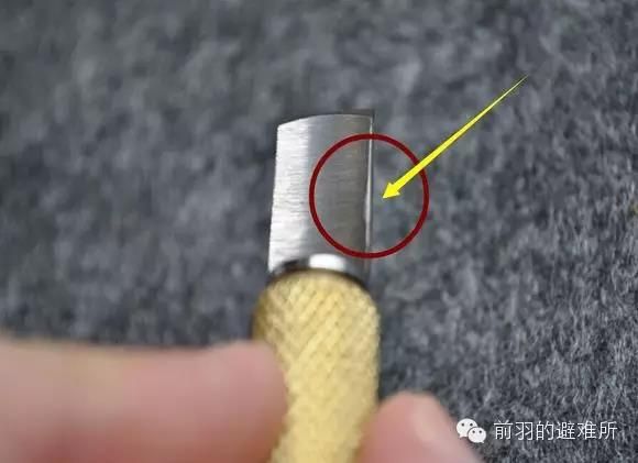

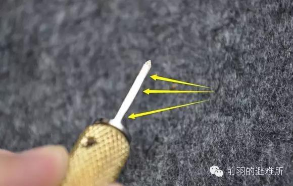

就像我之前吐槽布兰查德的做工一样,总有一部分人会认为国外的工具贵得有道理,我并不反对这点,但是,巴里金的旋转刻刀做工有不足的地方,是事实,或者说至少在这把上面是事实。
这是巴里金的刀头效果,在圆圈及箭头所指处,有明显的磕伤。

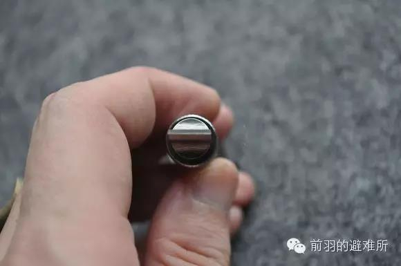

双刀头内部没有进行打磨,对切割顺滑度会有一定影响。
侧面的比较,巴里金的刀头已然生锈发黑

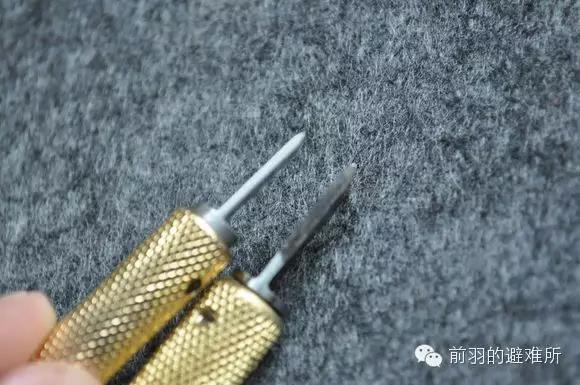

两处厚度不同,整个刀头厚度不均匀肉眼可见

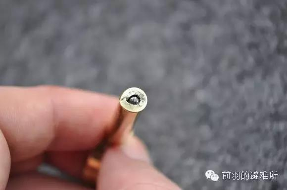

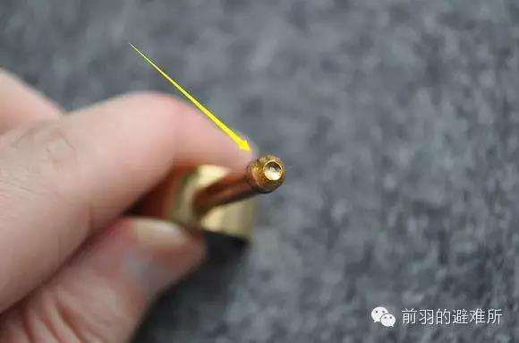

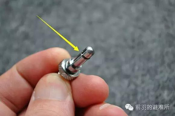

内部旋转轴的收尾很马虎

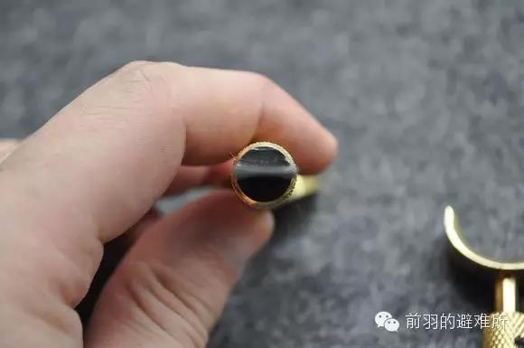

U型槽和旋转轴的连接处没有打磨干净

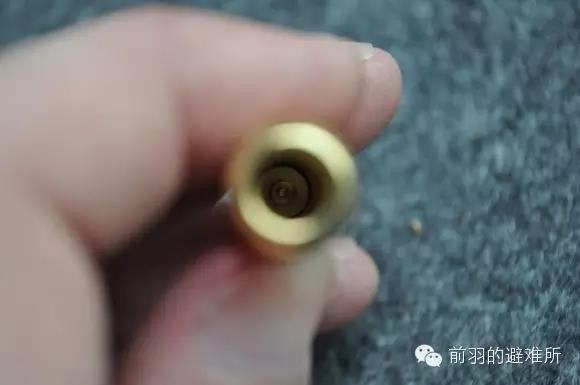

手柄内部是直通的,旋转刀头和旋转轴之间没有阻隔,这点国产的旋转刻刀做到了,显得更稳固一些。
