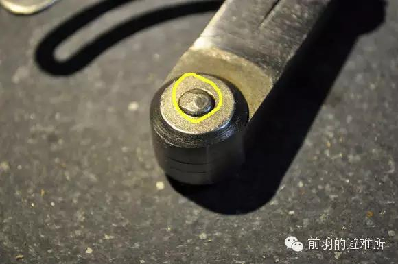

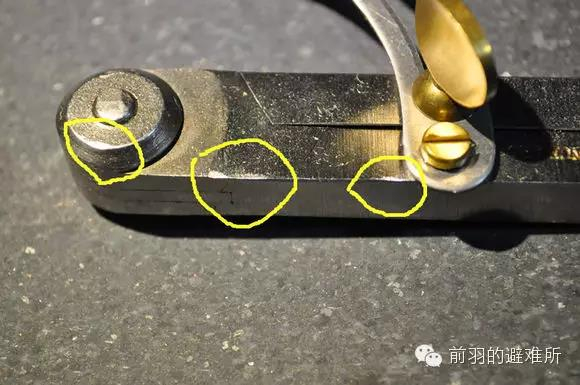

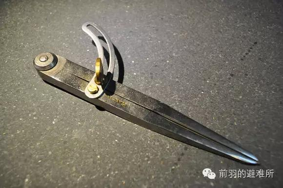

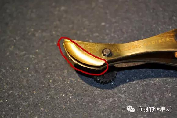

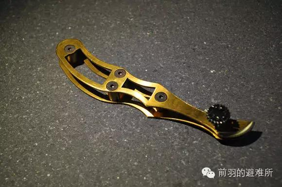

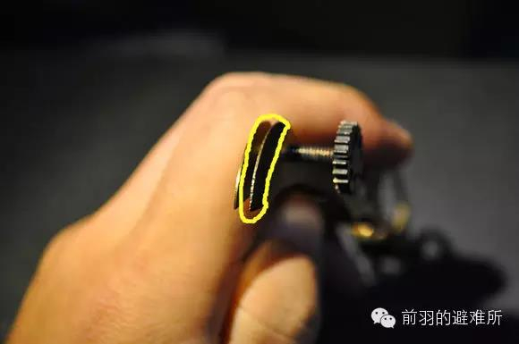

布兰查德的间距规,到手就是厚重,开合不是很顺滑,整个表面没有抛光。
看黄色圈出来的部分,还能愉快地做朋友吗?就算是手工,好歹也修修平整,在该做效果的地方去做艺术效果吧,接近400的售价,很失望。

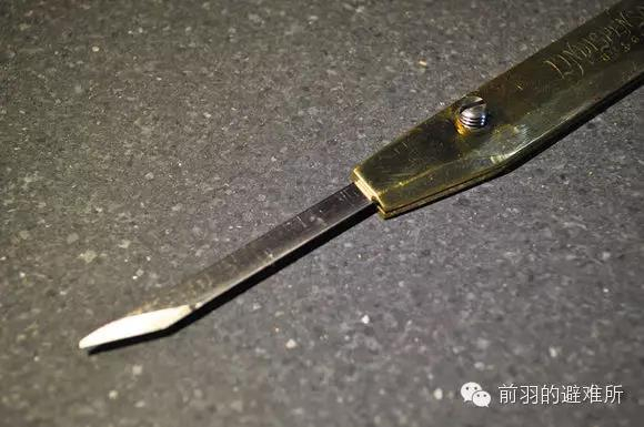

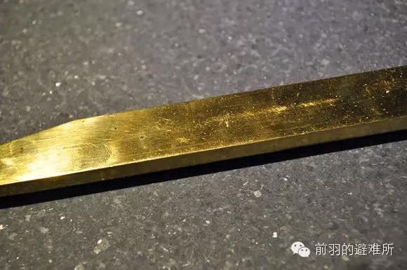

布兰查德的雕刻刀,黄铜表面刮得比较花,第一次打开,刀片里面都是黑色的油污。
再怎么说,黄铜表面石洗或者喷砂工艺,也花不了多少成本,却能防止大多数的划伤。
既然表面处理都不这么用心,黄铜的钝化应该是更加不用指望了吧,200多的售价,外形占了很大一部分,完工度和间距规并列倒数第二。

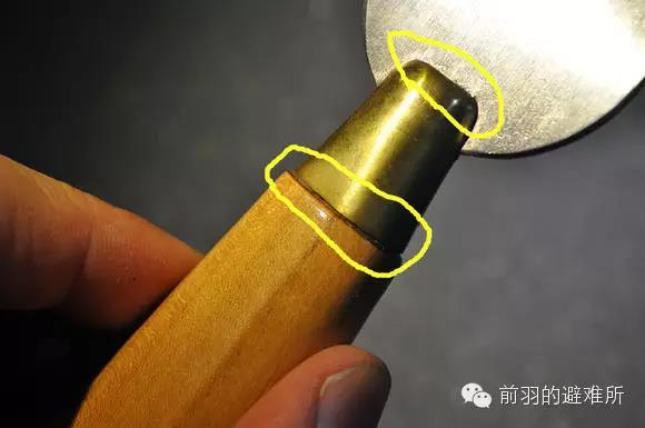

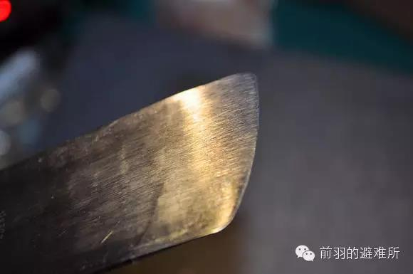

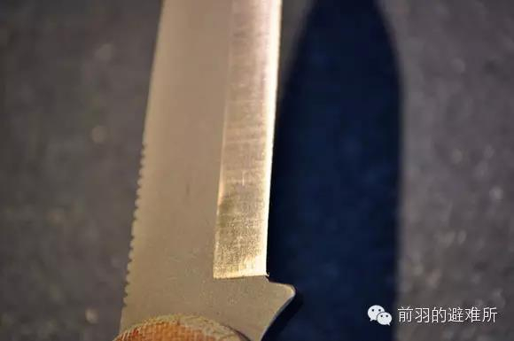

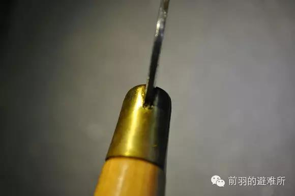

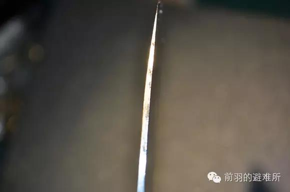

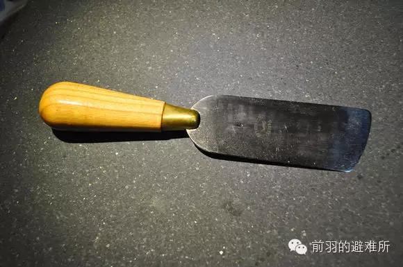

做工渣冠军出场,布兰查德削薄刀,形制不错,但是作为一名专业的刀友,我实在是要吐槽一下。
衔接处的缝隙还能更大一点吗?衔接处能再精细一些不要有锈和赃物吗?刀身表面可以处理一下不要留下机械加工的印迹吗?刀刃开刃这块能不能一气呵成不要有停顿(照片上看不出来,但是从我做刀的经验来看,这个开刃的刃面在高光下面不连续,说明制作人手法不行)?

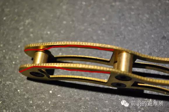

浅草的边线器,和布兰查德的削薄刀并列最工最差。
红线标示出来的地方,线切割的痕迹,打磨掉就这么难吗?费不了两分钟时间。

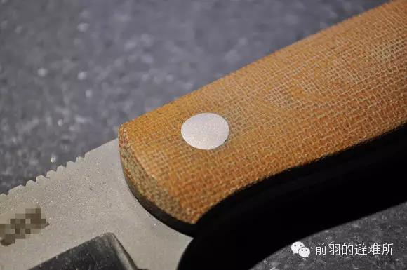

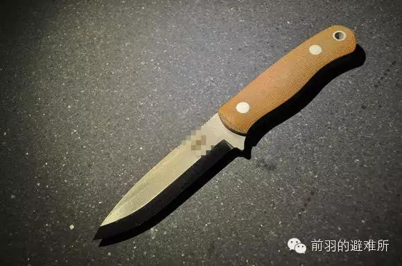

给你们看看200~400价位的国产刀具的做工。为避免广告嫌疑,把logo马赛克了。
铆钉喷砂了

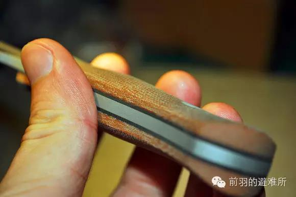

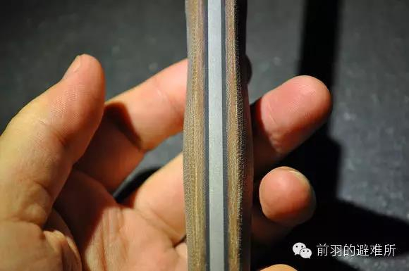

手柄上几层材料的贴合度
开刃的细节
手柄的枣核型打磨,符合握持的手感。
