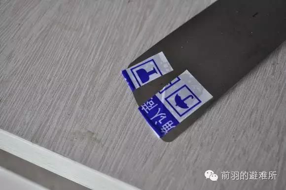

2. 操作过程中,操作手法对于性能的影响:裁皮刀用力大,压到垫板上面的力大小是否一致?削薄刀非使用的刃口,被胶布包裹,但实际削薄测试过程中,仍然会有部分割破了胶布被切割到。这个因素我只能尽量减小而无法避免。

2. 削薄刀测试标准:
A. 主要测试性能:抗磨损性能,易打磨性。
B. 测试材料:4mm国产植鞣革,各种相应钢材制成的削薄刀。
C. 测试方法:
横向切割牛皮条,每条长度675px,记录一次,刃口变钝无法顺利推动牛皮时累计切割小来的牛皮长度

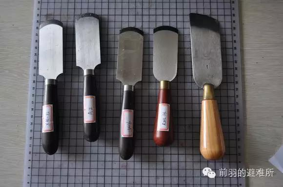

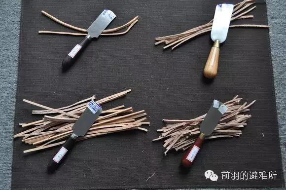

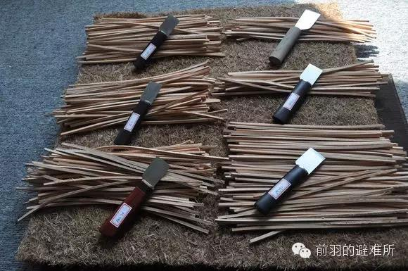

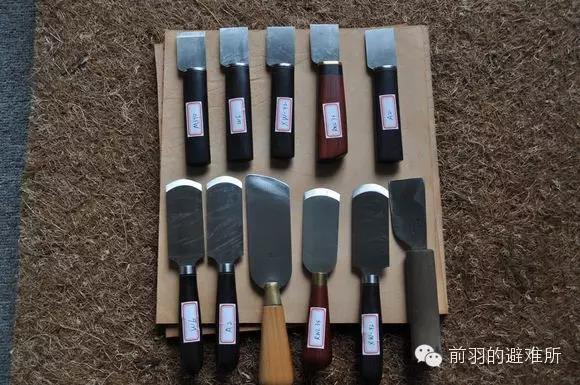

先放一张全家福

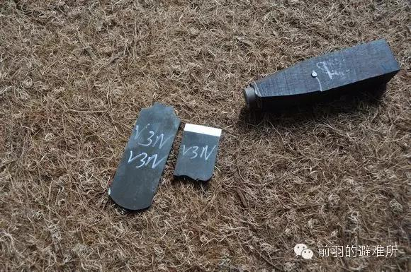

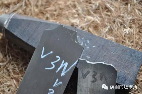

V3N没有参加测试,原因是制作过程中断裂。我个人不是很喜欢这种材料,太硬且脆。喜欢高保持性的,可以用XW-42,RWL34,S35V,M390等钢材代替。

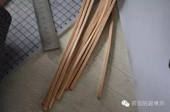

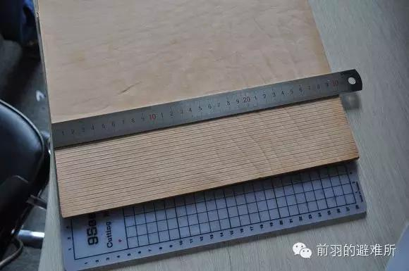

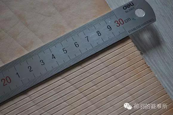

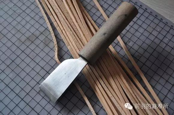

这是测试材料4mm植鞣革,先画好线
每条线长度30cm

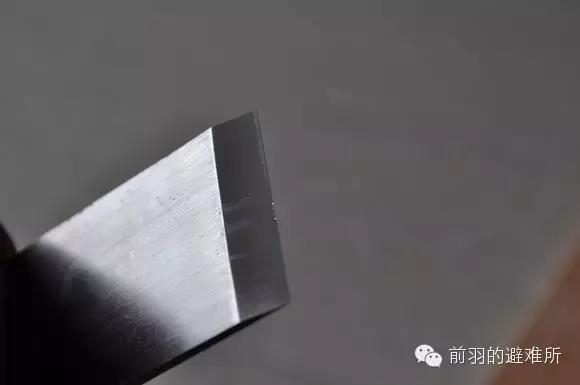

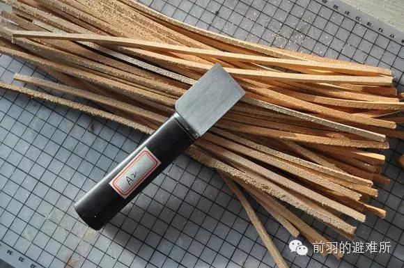

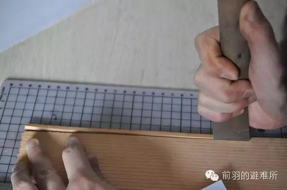

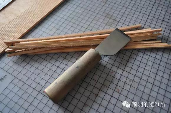

第一把,美贵久碳钢裁皮刀

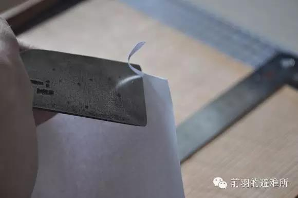

初始锋利度能顺利削A4纸
切割过程
切割到第8条,即240cm时,初始锋利度下降
切割到第22条,即660cm时,出现白线
切割到26条,即780cm时,切割阻力较大,视为完全变钝

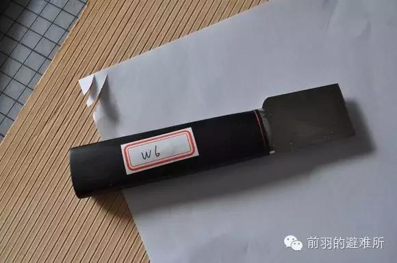

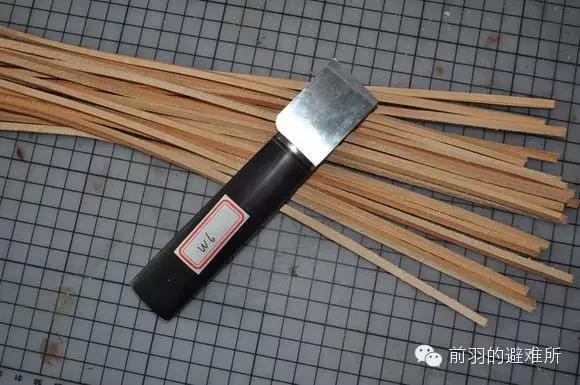

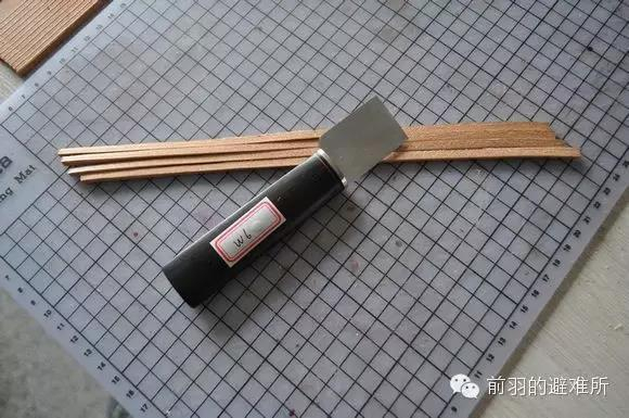

第二把,国产高速钢W10
初始锋利度展示,削A4纸有毛边
切割到12条,即360cm时,初始锋利度下降
切割到20条时,即600cm时,出现白线并完全变钝

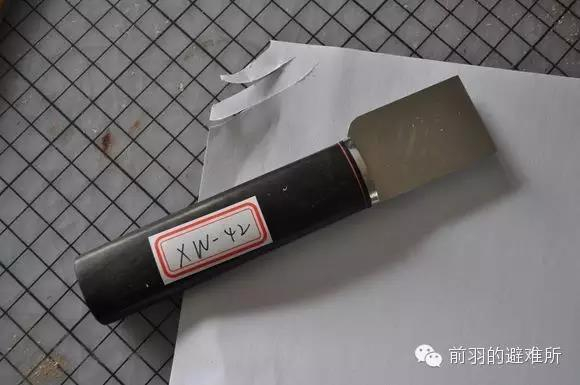

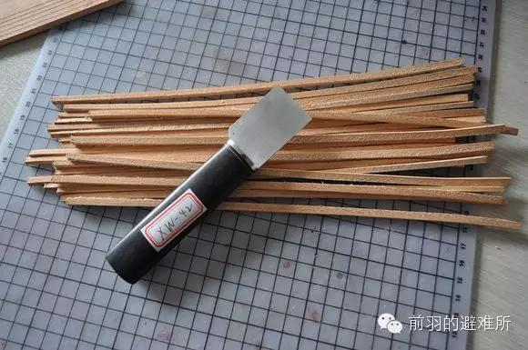

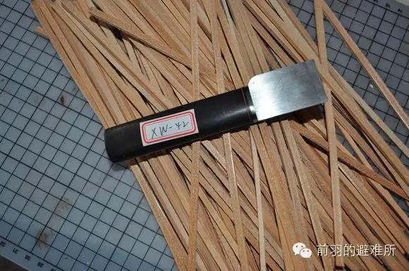

第三把,进口XW-42
初始锋利度展示,削A4纸起毛边
切割到34条,即1020cm时,初始锋利度下降,但是奇怪的是接下去一段时间,切割起来反而更顺了,有待深入研究
切割到68条,即2040cm时,开始起白线
切割到第99条,即2970cm时,完全变钝

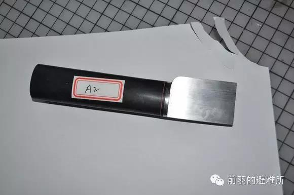

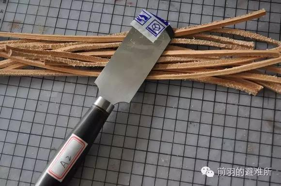

第四把,进口A2

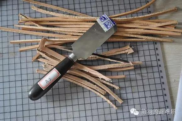

初始锋利度展示,切A4纸不顺滑,有点歪歪扭扭
切割到22条,即660cm时,初始锋利度下降
切割到58条,即1740cm时,完全变钝,但是全程没有白线出现,我的理解是晶体比较细腻均匀,同时钢材比较坚韧,刃口均匀损耗的原因。

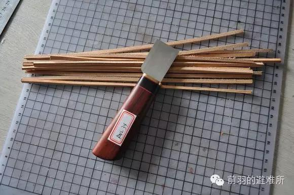

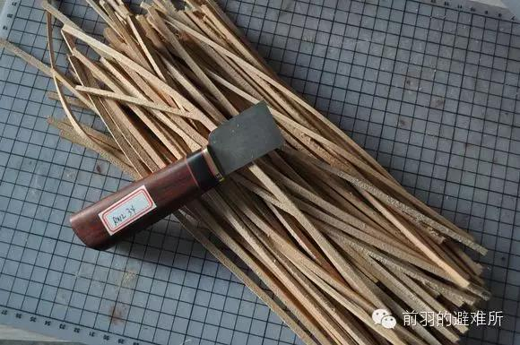

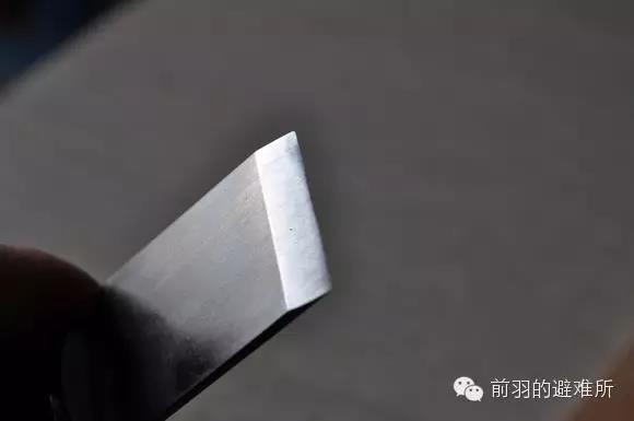

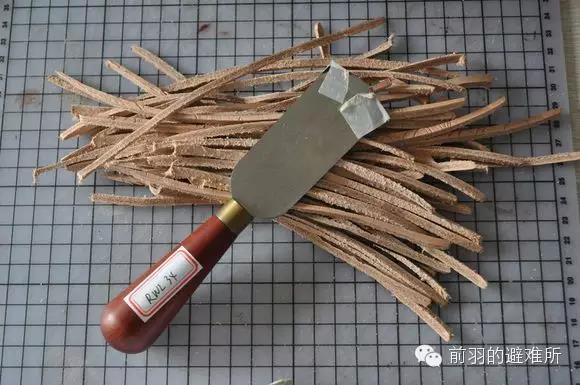

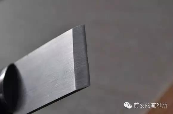

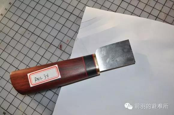

第五把,进口RWL34
初始锋利度展示,切A4纸非常顺滑,刃口研磨质量比较高
切割到30条,即900cm时,初始锋利度下降
切割到84条,即2520cm时,完全变钝,全程无白线出现

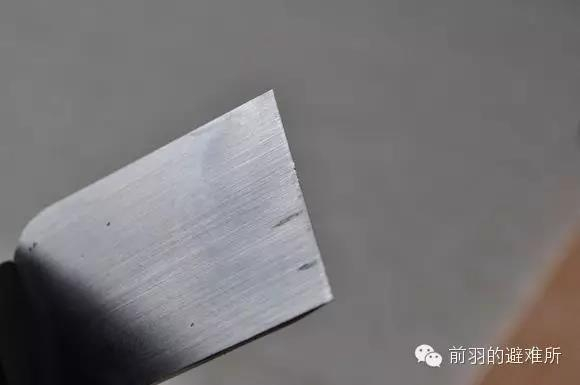

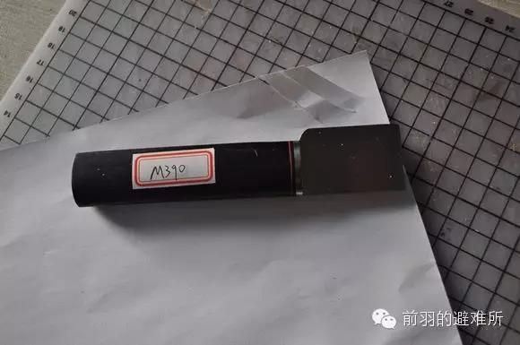

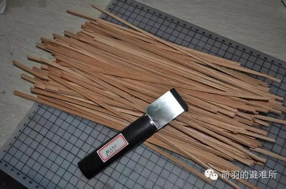

第六把,进口M390
初始锋利度展示,切A4纸有毛边
切割到94条,即2820cm时……………….我准备的牛皮完全不够了,而且这个变态的裁皮刀完全没有一丝变钝的迹象!!再这么下去会破产的!果断不再继续测试M390了!

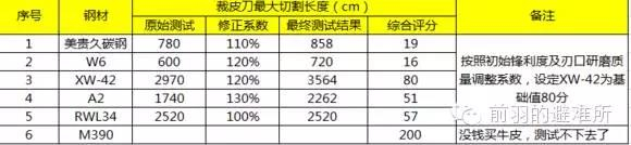

裁皮刀测试部分,修正后的数据

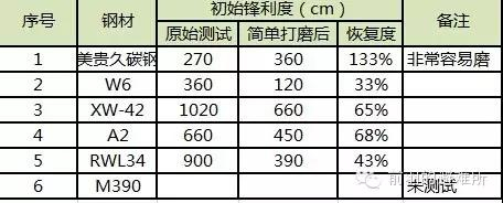

五、裁皮刀锋利度恢复测试内容
然后进行锋利度恢复测试,可以从侧面反映出钢材是否容易打磨。

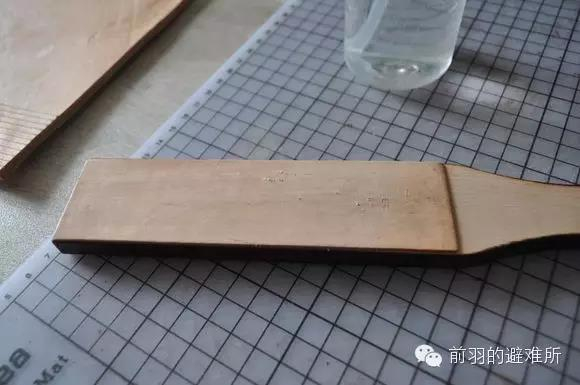

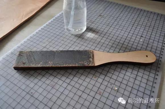

这个是荡刀用的荡刀板,比荡刀布方便一些,推荐每个人都备一块!不过便宜实惠的那种经常断货不容易买到!
正面抹上800目的研磨膏(时间原因其他高目数的研磨膏就不一一上了)
反面是一层牛皮,研磨膏磨完荡刀可去刀刃上的卷边
测试结果如下
注意一个细节!美贵久碳钢和A2在荡刀过程中白线消失,说明比较容易恢复锋利!

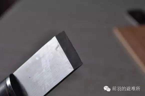

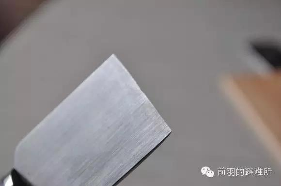

六、裁皮刀的刃口抗冲击强度测试
因裁皮刀的开刃角度很小,故做暴力测试必然会有所损伤,以下内容仅供参考,请在家长陪同下观看,切勿模仿!

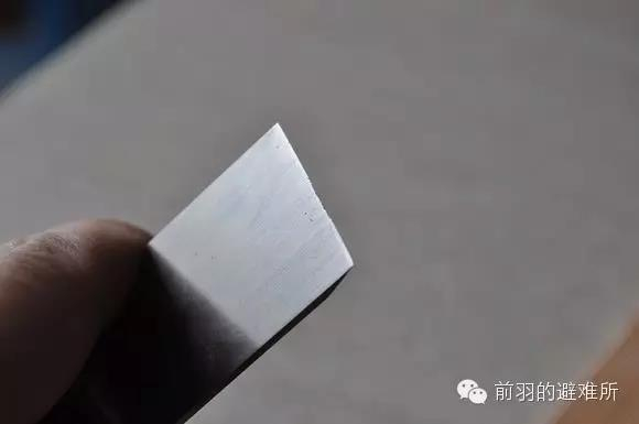

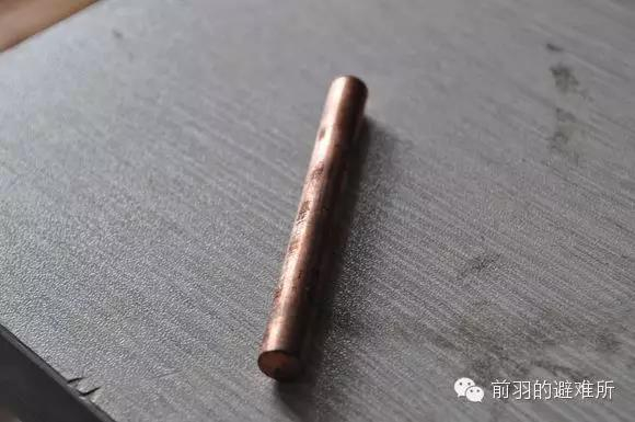

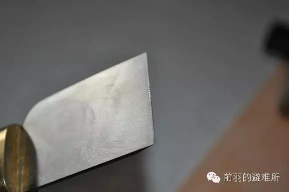

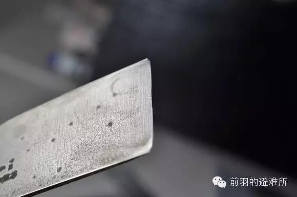

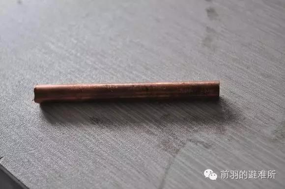

测试的材料是这种黄铜棒,将裁皮刀刃口垂直向下用力劈砍100下,观察其产生的伤口大小
第一把美贵久碳钢,这是本次测试中受损最严重的!好在容易打磨,问题不算太大
第二把W6高速钢,这是本次测试中受损第二严重的!强烈不推荐这种材料!

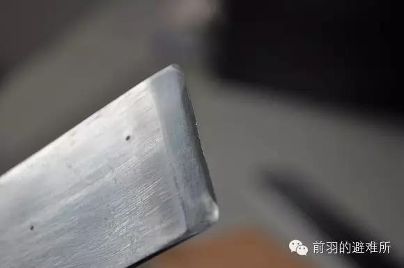

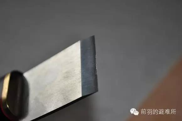

第三把XW-42,受了点损伤,但是受损程度是测试中最小的,没有大的崩口,容易修复!

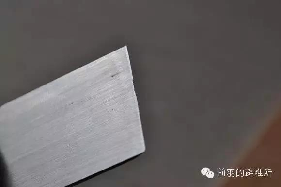

第四把A2,出现了崩口
第五把RWL34,出现崩口,严重程度与A2相仿
第六把M390,出现崩口,严重程度与A2,RWL34相仿

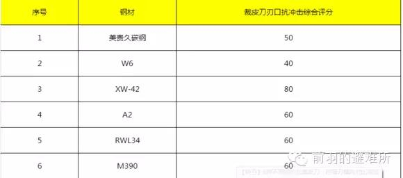

测试结果评分
七、削薄刀测试内容
削薄刀和裁皮刀不同,主要讲求钢材的晶体细腻程度和刃口研磨质量,对刃口抗冲击强度没有要求。
先来个合影

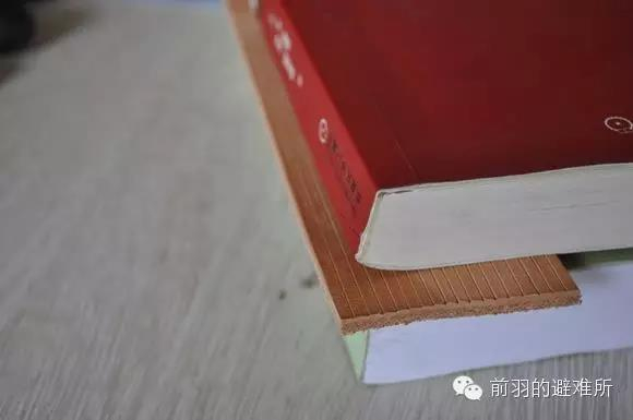

用两本书夹住皮子,然后用削薄刀推过去,不然切削量不好定量计算,有本书给削坏了,呵呵

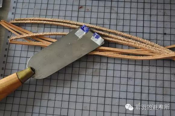

削薄刀头,用胶布粘住一部分,仅用中间部分进行测试,尽量保持测试精确。

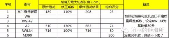

这里,因为我的规则的牛皮用完了,所以用了一些小块,过程不表,记录下变钝之前切削的数据吧
布兰查德碳钢,27×7=189cm
W6高速钢因为前面表现太差,此次没有测试
A2,27×14+12×11=510cm
XW-42,27×2=54cm(我估计是因为刃角开大了同时刃口没有精细打磨,所以造成这个现象,不然不至于表现如此)
RWL34,16×25+10×4+12×23=716cm
过程图
削薄刀测试修正后数据

V3N,没法做测试可惜了,我不看好这个钢材,这个材料也不是主流制刀钢材,只能靠高硬度吸引一小部分爱好者。
