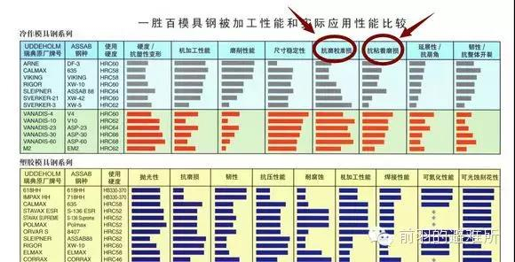

A. 有的人认为硬度高的刀,保持性就一定好。这个结论有点片面,同一材料,硬度高的刀,确实保持性会比较好。但是不同的钢材之间呢?硬度HRC62的进口ZDP-189钢材,保持性超过HRC64的国产D2。究其原因,保持性的好坏,其实由钢材的韧性和耐磨损的能力综合决定,这与钢材的硬度、材料颗粒细腻程度、分布均匀程度、开刃角度都有关系。你可以想象,一把裁皮刀哪怕是在切割一张白纸,刃口都有肉眼不可见的颗粒磨损下来;
B. 保持性需要如何测试?在前期我自己的测试经验里,发现有些钢材在不同的环境下,保持性会有不同的表现。比如,A钢材在切割纸箱的环节中,表现比B钢材好,但是在切麻绳的环节中,又输给了B。最后我在瑞典一胜百公司的文档中找到了答案:抗颗粒磨损与抗粘着磨损。那么,对于裁皮刀削薄刀而言,最简单的方法,就是直接切割牛皮进行测试。
